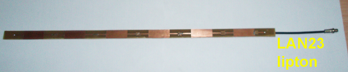

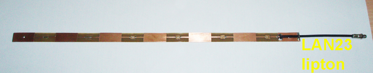

   Ктоб там, что не говорил про текстолит, а работает реально...
Предупреждаю сразу - без КСВ метра, путных параметров получить тяжело. Впрочем, как и со всеми другими коллинеарками, не зависимо от коструктива.
Теперь об антенне:
Нового я ничего не изобрёл, просто очередная реализация чужого буржуйского проекта, который "выципил", где то здесь (на всяк случай вложу)... После сборки, при проверке КСВ, получилось на 2400-2,2 на 2450-2 на 2500-1,7 Возможно, такое расхождение с расчётом, получилось из-за разности в марках текстолита. В расчёте шёл FR-4 (4,6), а сделано из "говна" с неизвестной проницаемостью. После получаса настройки, были получены следующие параметры:
КУ примерно 8-8,5 дБи (расчётный 9дБи) полоса по уровню КСВ-1,5 около 2370-2500МГц. (весьма широкополосна!)
Антенна короткозамкнута по постоянке.
Коллинеарная из текстолита 8,5 dBi Коллинеарная из текстолита 8,5 dBi Коллинеарная из текстолита 8,5 dBi Коллинеарная из текстолита 8,5 dBi Коллинеарная из текстолита 8,5 dBi Коллинеарная из текстолита 8,5 dBi Коллинеарная из текстолита 8,5 dBi Коллинеарная из текстолита 8,5 dBi Коллинеарная из текстолита 8,5 dBi

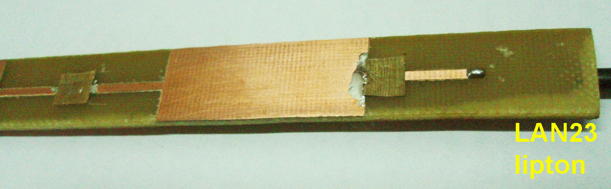

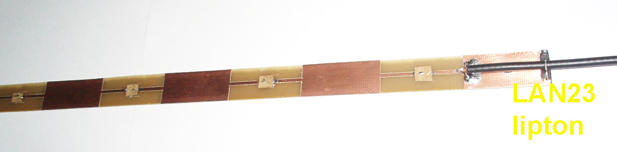

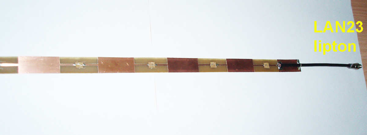

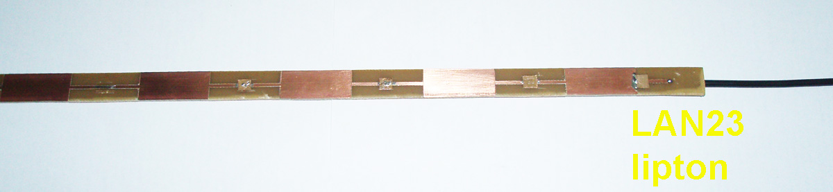

Из особенностей реализации:

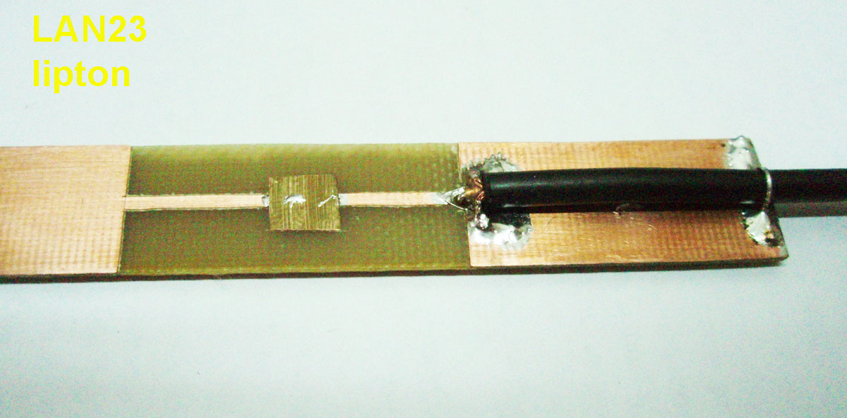

   На тонких линиях напаяны "пятачки" - это конструктивная ёмкость, возможно на другом текстолите они не понадобятся. Причём, добавление ёмкостей на верхних этажах приводило к ухудшению параметров антенны.
   В моём варианте я поставил гнездо SMA, но можно в принципе любое "приличное" с заделкой кабеля под обжим. Кабелёк можно использовать РГ-58 с цельной Ц.Ж. его длина 1,5Л умножить на коэф.укорочения кабеля. (в моём варианте 125мм). Такая длина выбрана для того, чтоб металлическое крепление в нижней части антенны не влияло на излучающую структуру.

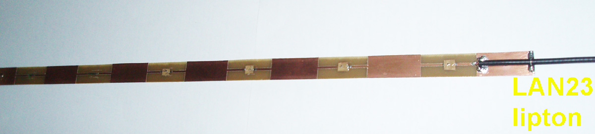

   Настраивать антенну, нужно изначально немного "повыше", так как после засовывания её в трубу, резонанс опускается.
Ниже фотки (уж какие получились!) того, что есть, а в сборе.
В архиве файл под "Спринт Лайот 5.1 Р", можно сделать выкройку "под утюг"...
В кратце - размер патча 34х15 мм. Ширина узких линий 1,7мм. Остальное видно на фото...

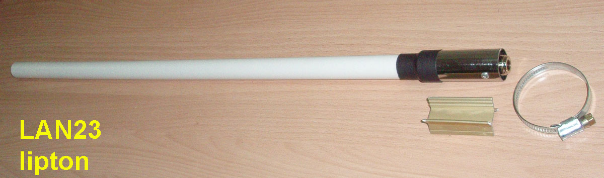

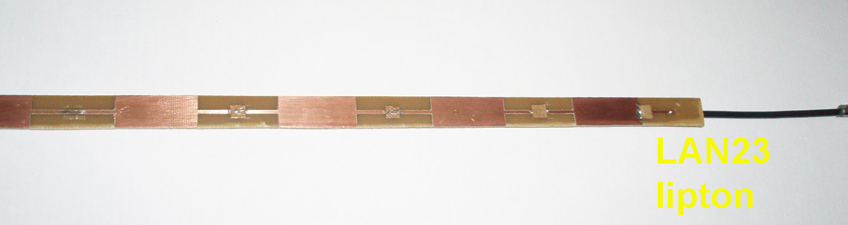

Ну вот и "упаковал"... Гнездо поменял на "Н"ку
Да, снизу антенны металлическая трубка за которую крепится антенна, сделана длиной 3/4Л (у меня 75мм, не оптимально...) она жёстко соединена с гнездом и потому выполняет роль запорного стакана, т.е. отсекает поверхностные токи с оплётки кабеля...
