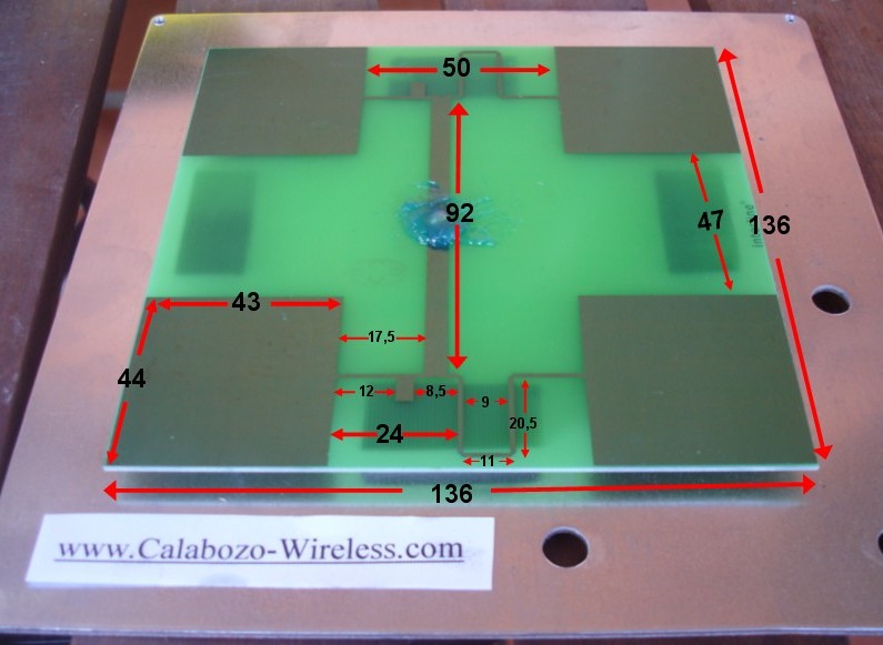

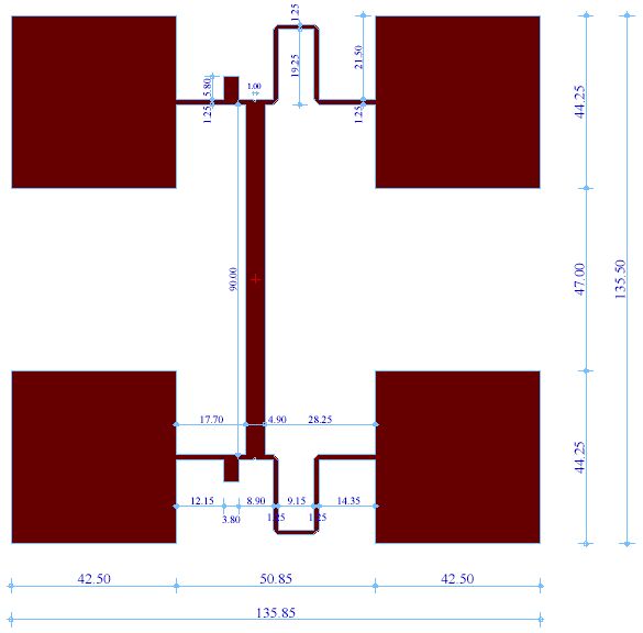

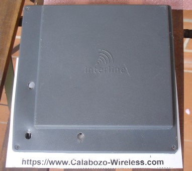

Конструкция панельной антенны (2 варианта) Panel 14 dBi. |
Страничка подготовлена по
теме форума.
Первоисточник
Diseno de una Antena Planar de 14 dBi's |

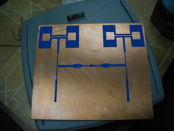

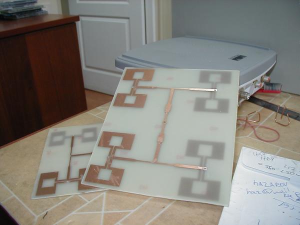

Второй вариант антенны Panel 14 dBi.Автор второй конструкции Макшеев Дмитрий любезно предоставил свои материалы для публикации этого варианта изготовления антенны. Вопросы можно задать по e-mail или в теме форума. |

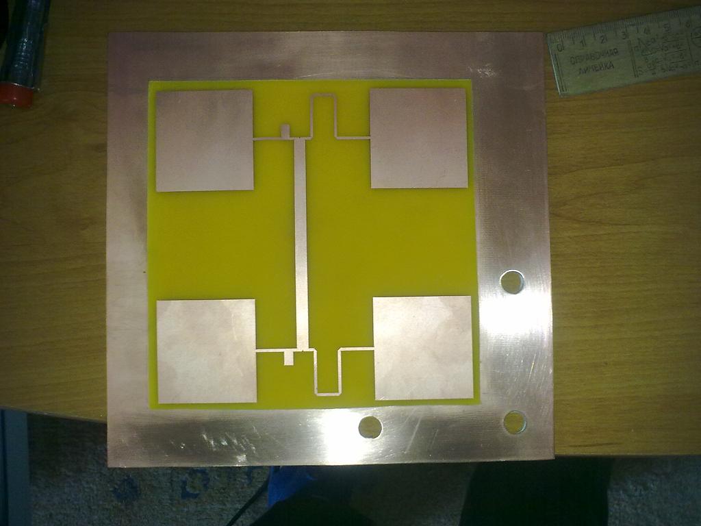

Еще вариант файл раскроя.
Конструцию и фото предоставил
ShadoW_Inside в теме форума. |
