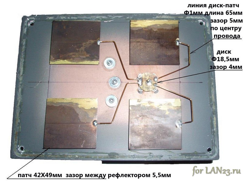

Панель 15 dBi (Вариант 3).
   Из темы форума Панель 15 (Вариант 3). Авторов изготовления этой антенны я не привожу, так как в данной теме их не мало.
характеристики:
производитель не известен
КУ около 15дБи (по паспорту 15, замеры на стенде подтвердили)
КСВ - ИДЕАЛЬНЫЙ ВО ВСЕЙ ПОЛОСЕ! На 2,3 не мерил, на 2,4-1 на 2,48-1,2!!!
цена в Москве - 800руб.
сделано "на табуретке", но очень добротно. Производителю респект!
недостатки:
антенна не короткозамкнута! Ну это решаемо...
нет дренажных отверстий в защитном кожухе.
преимущества:
Гораздо технологичней, чем описываемая в этой теме антенна. Легче для повторения.
все патчи включены параллельно, что даёт более равномерное распределение энергии на патчи.
Позволяет менять поляризацию и угол наклона, при этом гениально просто и из деталей магазина "строй материалы", самопального НИЧЕГО!
Панель 15 (Вариант 3) 15 dBi. Panel15v3. Панель 15 (Вариант 3) 15 dBi. Panel15v3.
   Размеры антенны :
   Примеры практической реализации антенны:
Панель 15 (Вариант 3) 15 dBi. Panel15v3. Панель 15 (Вариант 3) 15 dBi. Panel15v3. Панель 15 (Вариант 3) 15 dBi. Panel15v3.
   Патчи "сидят" на пенопластовых кубиках, по размеру с пол патча. Чертеж панели для Компас. Всё сделано на "оконных" уголках. они приклёпаны к экрану. За уголки всё это дело крепится к мачте посредством сантехнического хомута с резьбой. КСВ регулируется пятаком. Зазор линия-рефлектор, на патче больше, на пятаке меньше. Здесь принцип такой же, как и у "бестер сектор," подгибание линий и регулировка зазора на пятаке. Соответственно, если зазор на пятаке меньше, чем у патча, то зазор у линии будет примерно средний.
