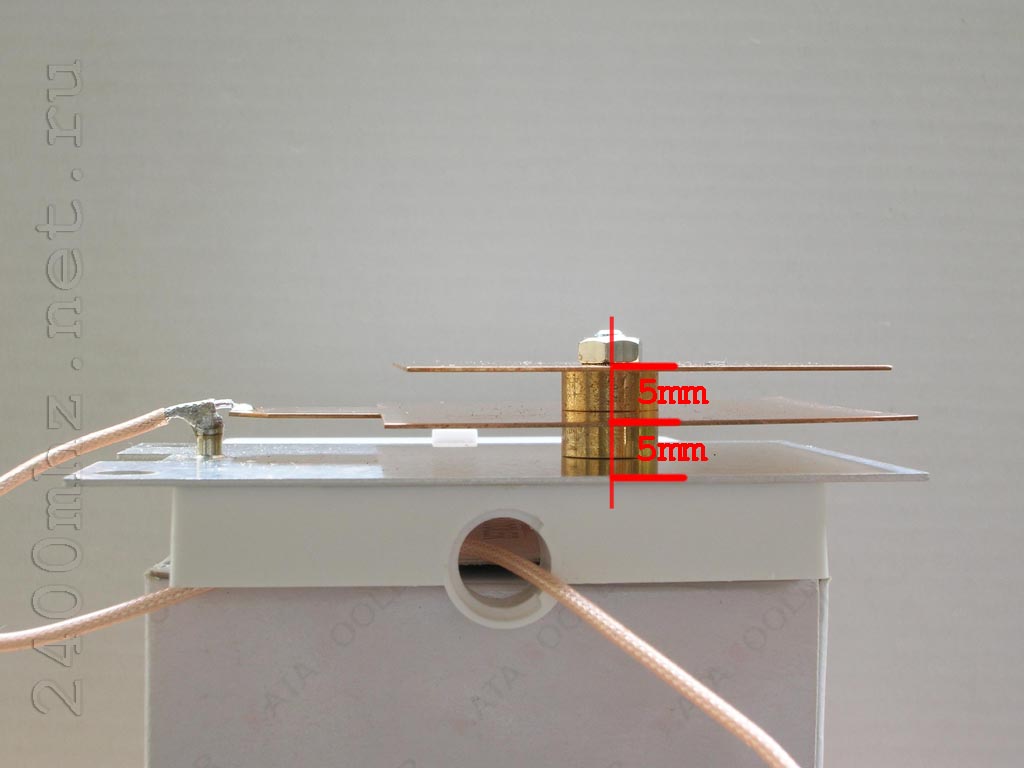

Patсh    Конструкция этой антенны рассматривалась в теме Патч антенна (Patch ANT v.2) нашего форума. Это вариант WAI-102PA 10dBi Indoor Tilt/Swivel Patch Antenna.
   Все плюсы простейшей аналогичной антенны рассмотрены в Патч антенна (Patch ANT v.1).
   ОТХ конструкции описаны на сайте производителя (линк выше).
Основные из них :
Connector type Pigtail(RG-178) cable Male R-SMA
Frequency range 2.4~2.5GHz
Impedance 50 Ohms nominal
VSWR 2.0 or smaller
Gain: 10dB at zero cable length
Radiation 180 degree horizontal and vertical
Polarization Linear
Dimension: 100x 65 x 30mm
Материал - медь (латунь) толшиной 0.5мм.
   Размеры от Алексея (aka Katts) инфо было на 2400mhz.net.
Patch Patch Patch
   Вопросы по конструкции антенны задаем тут.
