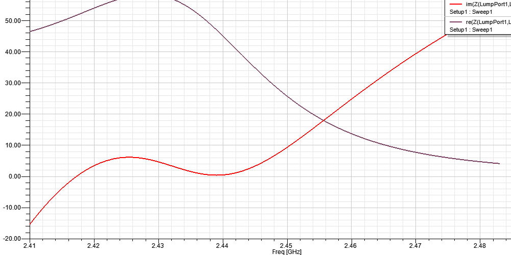

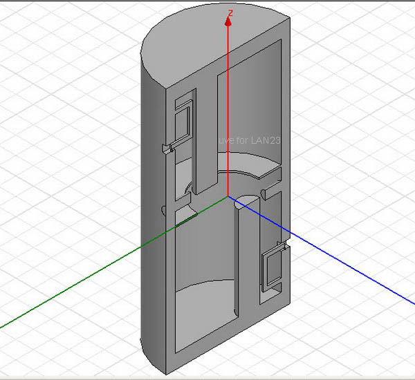

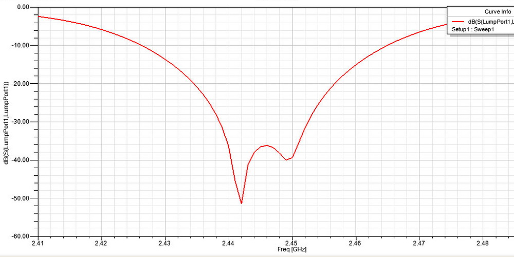

   Широкое распространение Wi-Fi вызвало проблему ЭМ-Совместимости. Простые входные керамические фильтры ТД подавляют только внеполосные помехи. Подавить мешающий сигнал можно высокодобротным СВЧ фильтром. Для примера привожу результат моделирования двухрезонаторного L/4 фильтра с полосой пропускания ок. 30 МГц. Конструктив определил для стандартной толстостенной алюминиевой трубы (D=35mm,d=30mm). Сами резонаторы из 6 мм прутка, подстроечные винты М2.5. Расположение вводов позволяет установить флянцевые гнёзда N-типа. Однако, без измерительных приборов не стоит и начинать. Ксв в полосе пропускания не более 1.2. На фото фильтр показан в осевом сечении - ВАРИАНТ-1.
Размеры :
Начало координат точно по центру фильтра:
Верхний резонатор 6,0,4.8 мм r=3 h=26.2
Верх.подстр.винт М2.5 10.5,0,5 r=1.25 h=7
Нижний резонатор -6,0,-31 мм r=3 h=26.2
нижний.подстр.винт М2.5 -17.5,0,-5 r=1.25 h=7
Нижних ввод -20 мм(по Z), периметр петли 5.5+7+5.5(сечение 1 мм кв.)
Верхний ввод 20 мм(по Z), периметр петли 5.5+7+5.5 (сечение 1 мм кв.)
Экран связи : шайба с внутренним диаметром отверстия 17.4 мм, толщиной 0.5 мм
Внутр.диам корпуса 30 мм
Внутр.высота корпуса 62 мм

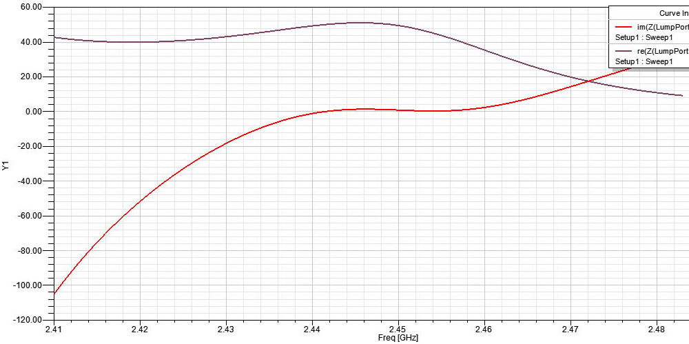

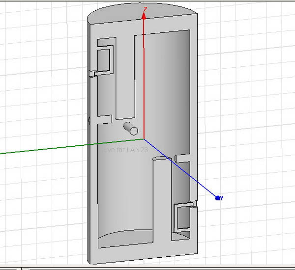

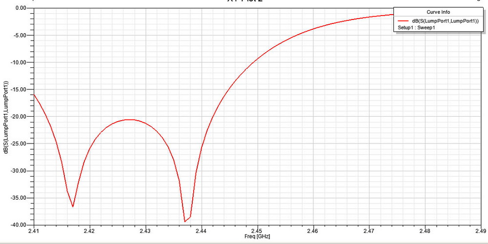

   ВАРИАНТ-2. Изменил конструктив, ослабил связь за счёт разноса резонаторов ещё на 5 мм. Удалил экранную шайбу, а регулировка связи осуществляется винтом М2.5, вводимым по оси Y. Можно регулировать полосу пропускания (15/40 МГц). При настройке фильтра на средние каналы, ослабление крайних достигает 20/22 дБ. Если настроить фильтр на край, ослабление противоположных граничных частот ок.35 дБ.
   Изменения в указанных мной размерах касаются координаты Z. По абсолютной величине её нужно увеличить на 2.5 мм для всех элементов конструктива. И длинна самих резонаторов увеличилась на 0.2 мм. Для жёсткости конструкции, толщина донышек не менее 5 мм.
   Если поменять точку ввода на край, характеристика фильтра не изменится. А флянец гнезда N-типа крепить сложно будет. Поэтому я такой вывод петли сделал. Для SMA разъема можно и с краю вывод сделать. Труба корпуса обязательно толстостенная, иначе нестабильная настройка будет.
