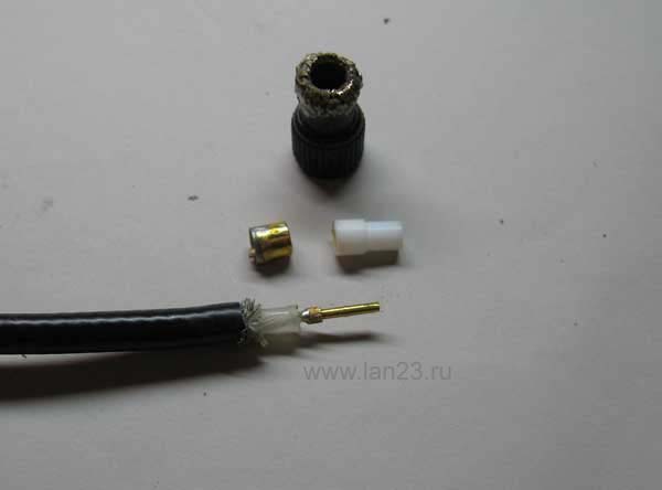

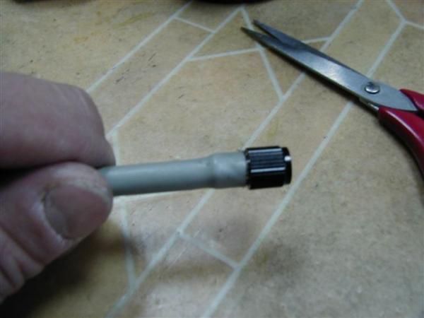

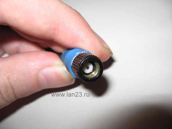

   Иногда, в силу непредвиденных обстоятельств, возникает вопрос - куплена Точка Доступа (ТД),
но нет подходящего разъема чтобы соединить ТД с внешней антенной... Либо просто негде купить
необходимый разъем. Оказывается, если "руки прямые" можно сделать нужный разъем из
"родной" 2дБи антенны, которая идет в комплекте с ТД. Все равно при использовании
внешней антенны штатная антенна не пригодится (если только в планах нет продажи ТД).  |

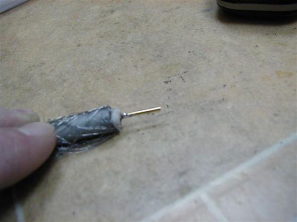

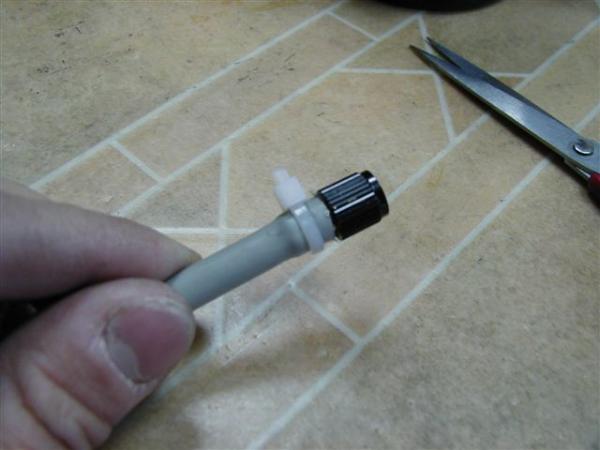

   Первый вариант предоставил
Алексей (aka Katts). Фотографии подробные и, я надеюсь, в комментариях не нуждаются... При
изготовлении переходника ТД<->Антенна был использован
кабель Radiolab RG-58 C/U минимально необходимой длины.  |

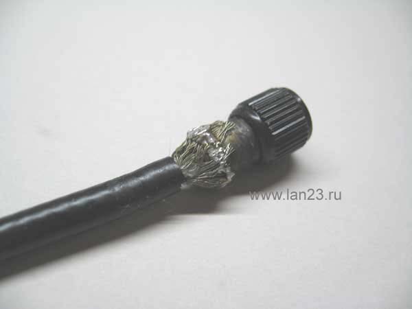

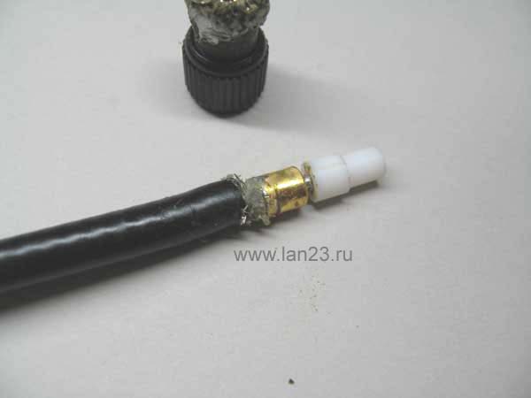

 Обязательно надо пропаивать оплетку коаксиального кабеля и металлический экран разъема!!! Лучше потратьте немного больше времени и аккуратности, но оплетки кабеля пропаяйте. Делается это просто - берем монтажный медный многожильный медный провод (чтоб диаметр каждой жилы был примерно диаметром 0,3мм) убираем изоляцию, выдергиваем одину жилку из провода, облуживаем его. Оплетку коаксиала внахлест на трубочку. Обматываем луженным медным проводом виток к витку. Ну а дальше все понятно - побольше канифоли и помощней паяльник (примерно 40Вт), далее термоусадка. Может быть потребуется потренироваться, что бы изоляция кабеля от нагрева не пошла по ...  |

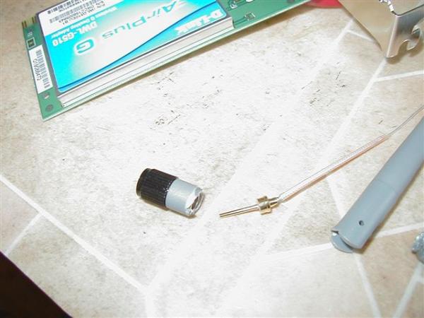

   Второй вариант предоставил Макшеев Дмитрий (aka user000).
Без комментарий...   |
