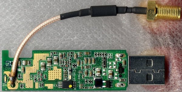

Riger RU201 USB Wi-Fi Adapter (RT2571WF). |
Реализация конструкции антенны от
PhilAT, тема
Внешняя антенна к Riger RU201 USB Wi-Fi Adapter (RT2571WF)

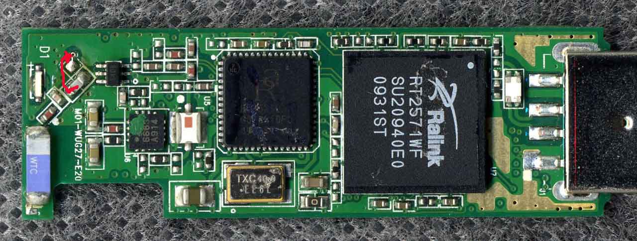

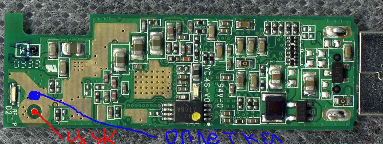

нашего форума, где можно задать дополнительные вопросы. Данный "свисток" находится внутри цифровой фоторамки Samsung SPF-105V. Мощности приема недостаточно – работает неустойчиво. Особенно долго получает IP-адрес. На первом снимке помеченная красным деталь - её прозвони, если это кондёр, то поверни на 90 град по стрелке. Если это катушка, то убери и поставь кондёр. На втором снимке подписал куда и что паять, прозвони, чтоб не было ошибки. Сигнал идёт со средней ноги коммутатора S408. |
