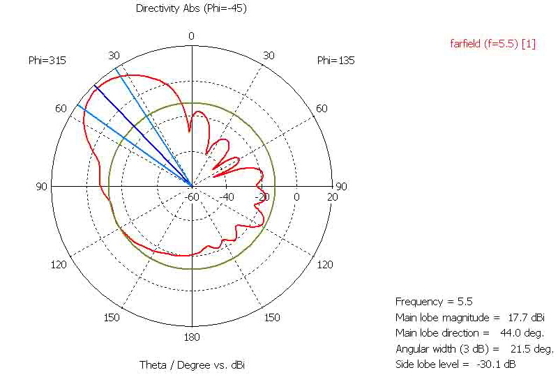

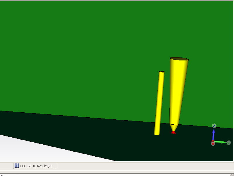

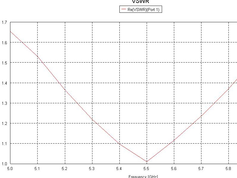

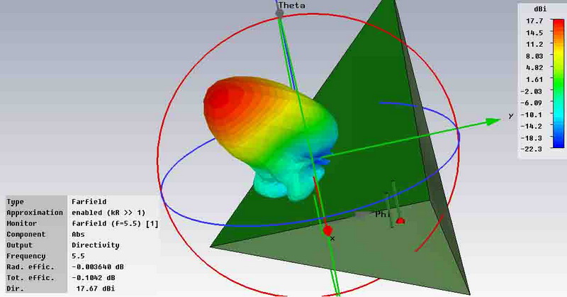

Объёмная уголковая антенна 5 ГГц 17 дБi. Автор uve :
Если использовать вместо цилиндрических штырей конусные, основной расширение с разъёма к верху, вспомогательный сужение в верх, то по КСВ полоса расширится более чем в два раза, но нужно будет укоротить его до 38..39 мм, чтобы вернуться на старые позиции по частотам. Усиление при этом уменьшилось на 0.3 дБ (17.4 дБi). |

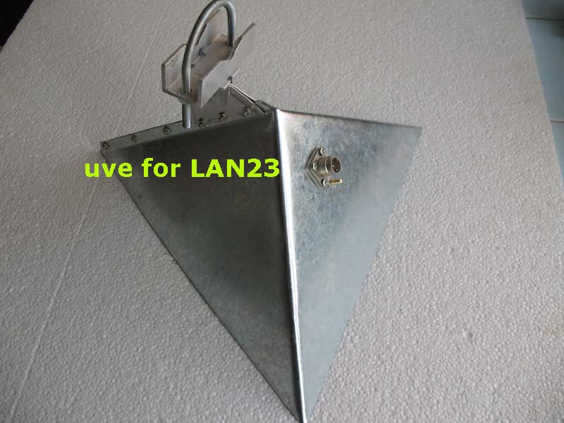

Из переписки : Испытал макет, очень сильная зависимость от радиусов загибов, и плоскости поверхности отражателя, похоже, что оптимальный вариант отражателя это железо 1мм, лазером по сгибам нанести перфорацию, а только потом гнуть, либо специальный кондуктор делать на котором гнуть, плюс конструкции что пластиком ничего закрывать не надо , ворона там свои запасы устроить не сможет впрочем как и усесться на него(попытки были)... |
