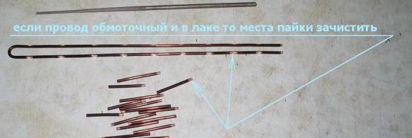

Из таблицы частот видно, что полоса разрешённая для использования лежит в 60Мгц и сделать такую широкополосную антенну можно при помощи логопериодики , а если эту логопериодику  поставить в зеркало от MMDS антенны с соответственным углом раскрыва в фокус (фокусное расстояние указанно на самой сетке на приклеенной бирке) то и результат будет повыше. Почему нужна антенна на весь диапазон? Да потому, что установив её вы, просканировав диапазон увидите других соседей по WiFi и надо будет выбирать другой не занятый канал. Можно работать и в одном канале, но срабатывает умная функция занятости и падает скорость.
 Как всё это сделать, размеры и ,что из этого получается на рисунках ниже плюс фаил LogWiFiYagi.maa (используем правую кнопку мыши - "сохранить как...")
Я делал сразу 15 штук таких излучателей и все их проверял на панорамнике все дали одинаковые результаты так, что повторяемость конструкции с соблюдением всех размеров 100% .
.Если, кто захочет выстроить антенну поточнее, то её настройка сводится к изменению расстояния между несущими элементами.

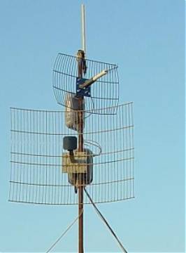

Крепить излучатель к рефлектору можно любым способом. Главное условие - это материал, который не должен быть металлом.
На тех конструкциях, которые показаны на фотографиях, в одном случае использовалась
канализационная пластиковая труба 40мм, которая плотно садится на родное крепление конвертера ,
а в другом
 была собрана на основе пластиковой (не армированной !!!!!) водопроводной трубы и заглушке к ней. Обязательно необходимо обратить внимание на расположение зеркала ММДС антенны к излучателю - элементы излучателя должны быть параллельны "элементам" сетки . Точки доступа были "спрятаны" в контейнеры для продуктов и находятся рядом с антеннами длинна кабеля в этом случае не превышает 1метра,кабель RG-8x .
Погодные условия и времена года сказываются на прохождение сигнала соответственно.
По моим наблюдениям связь лучше всего утром до 10 утра, днём плохо, вечером чуть получше. В  снегопад зимой совсем пропадает (в самый сильный, прошлой зимой связь ложилась на расстоянии между антеннами 40-50 метров)такая же картина происходит и  в ливень ,когда льёт, как из ведра. Во время солнечного затмения ,а у нас было всего 95% закрытия солнечного диска ,с 65% падал уровень сигнала до 30% ,жалко, что проверить это не так часто удаётся.. После дождя сигнал увеличивается процентов на 8-10. Особенно заметно на длинных линках - видимо сказывается пониженное содержание пыли в городской атмосфере. На MMDS сетках данные антенны, работающие с точками
доступа Dlink DWL2100AP на расстоянии 2.7Км дали скорость в передаче данных 18-22Мбит\с (дальше пока не пробовали),на расстояниях до 1км около 40Мбит\с

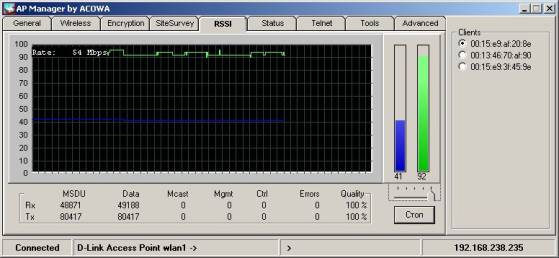

Настраивать линки легко при помощи программы APM_v0534 которая лежит в архиве APM_v0534.rar или более свежая версия  в закладке RSSI .
Для точек доступа Dlink DWL2100AP  необходимо в режиме телнета  выполнить команду set antenna 1 по умолчанию там стоит antenna best ,что проверить можно командой get antenna. Это для того, чтоб устройство не переходило на работу внутренней антенны.
