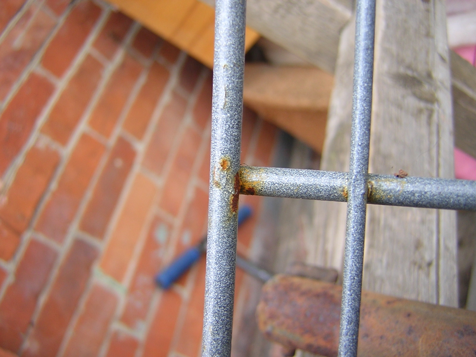

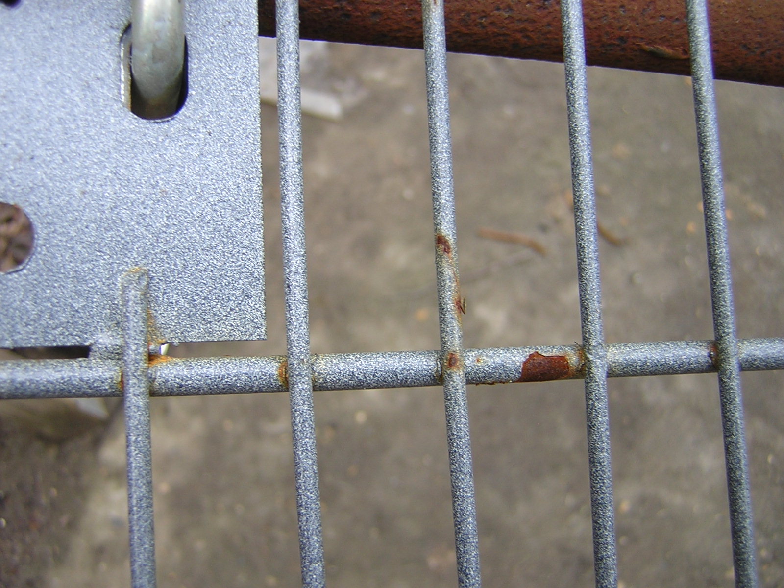

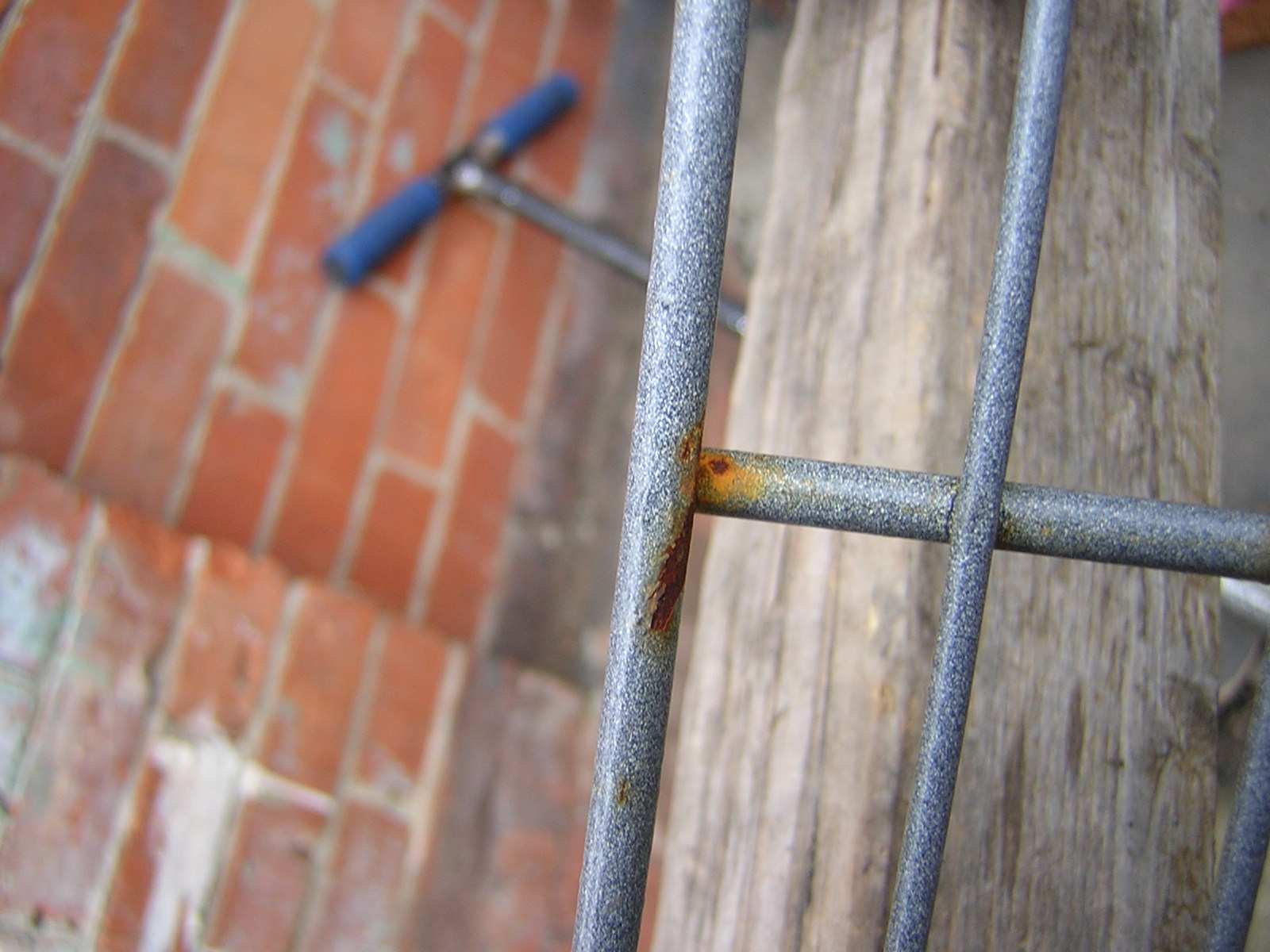

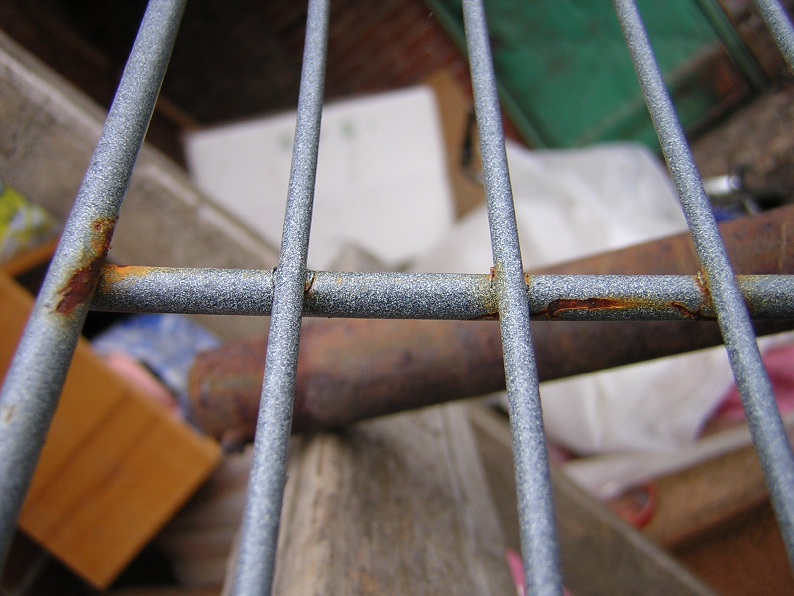

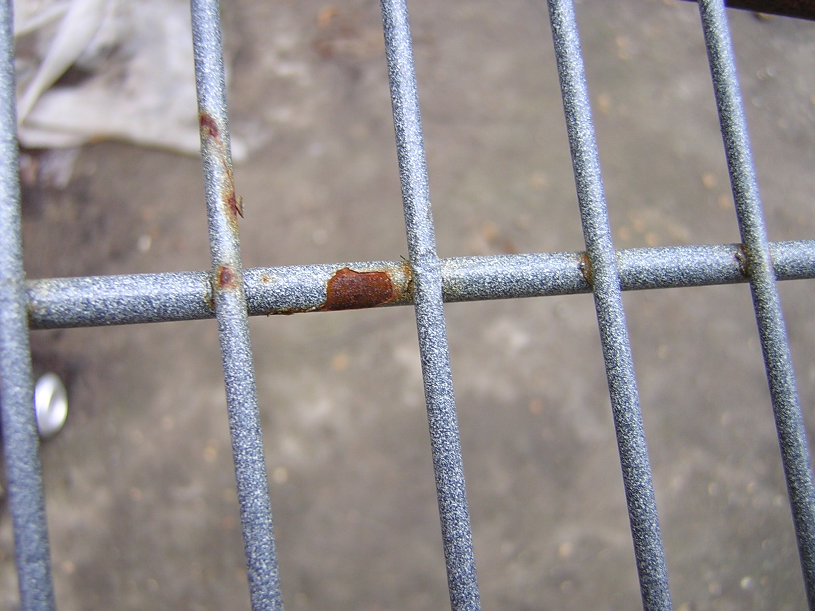

   В связи с определенными высказываниями о некачественном коррозионном покрытии рефлекторов антенн Bester Parabolic 2400 была создана эта страница.

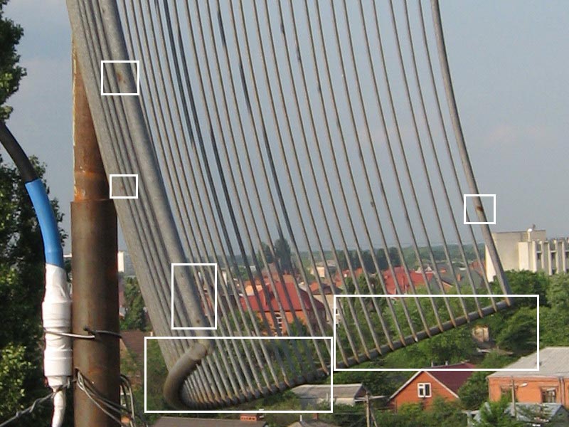

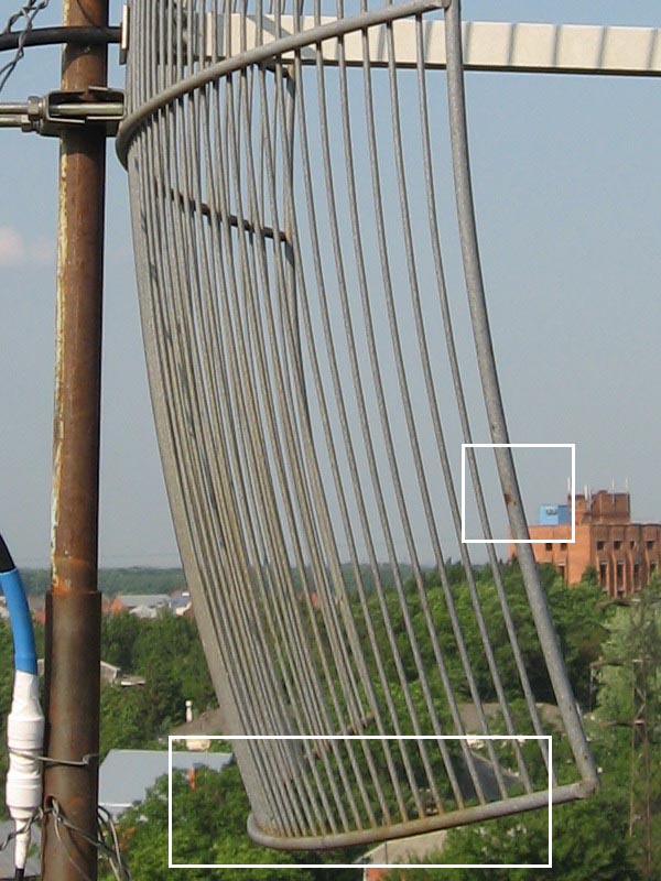

   Вот пару фотографий рефлектора, который простоял 2 года в работе. Коррозия очевидна, особенно в нижней части решетки... Фотографии присланы Алексеем (aka Katts). Возможно, при изготовлении в прошлом была использована иная технология антикоррозионного покрытия.
Bester Parabolic 2400 Bester Parabolic 2400

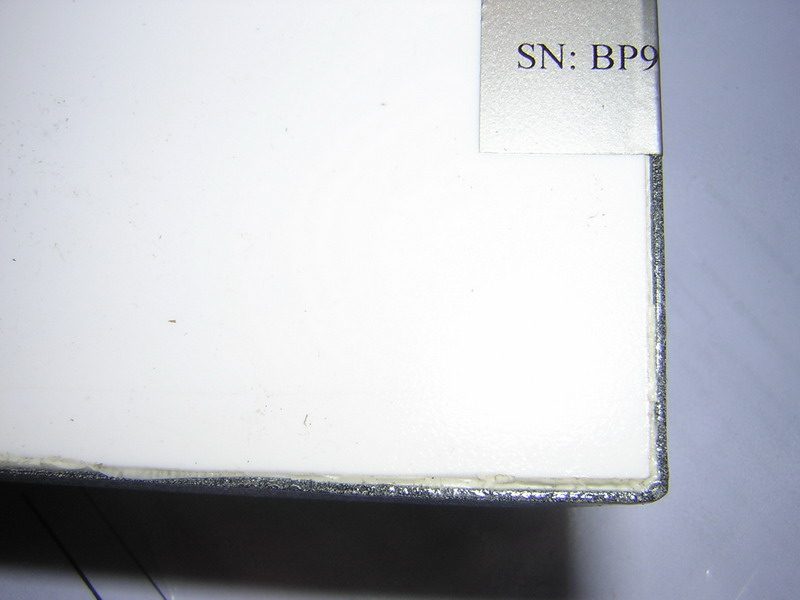

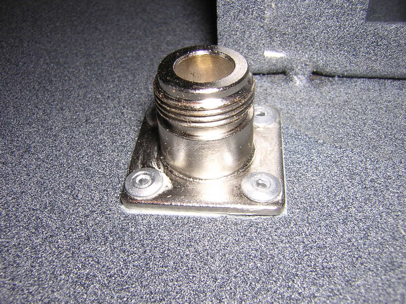

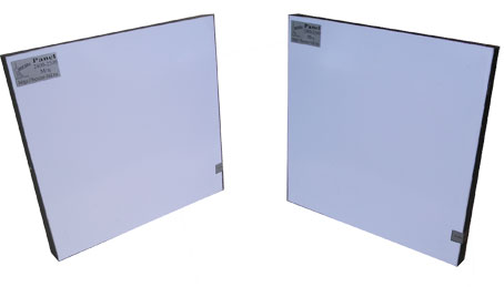

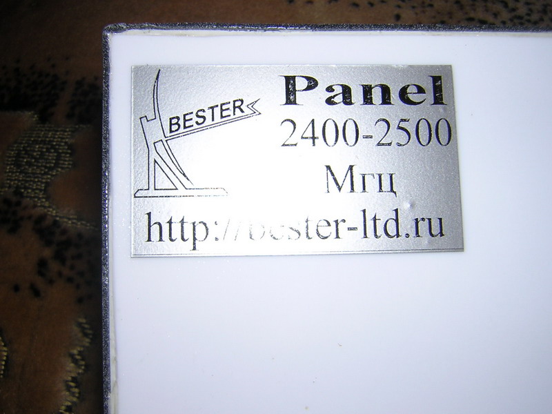

   Но это прийдется проверить на предоставленных образцах продукта. Начнем с панели (фото ниже). Первые две фото - герметизация, на первый взгляд нормально, при вводе в эксплуатацию можно все подозрительные места обезжирить и дополнительно залить автомобильным герметиком. Правая фото сделана для контроля алюминиевых заклепок на разъеме. Время покажет. Все фото большего размера находятся здесь.

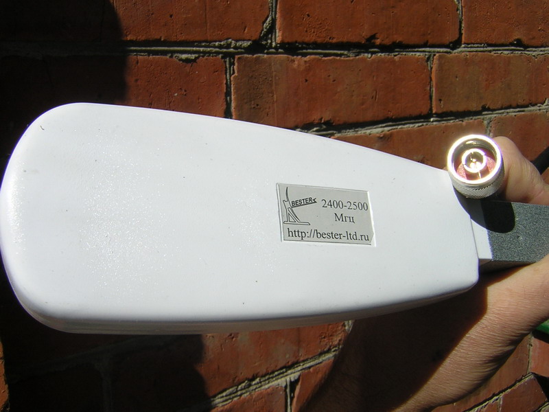

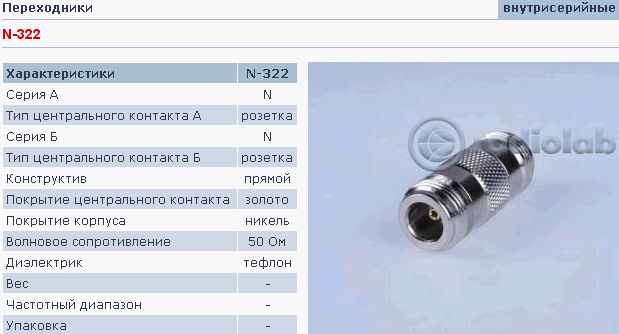

   Теперь про Bester Parabolic 2400-24 (фото ниже). Первая фото - конструкция облучателя и его разъем на кабеле. Специально привел эту фото, для того, что бы у народа не возникали вопросы как такую антенну подключать к ТД. Правые фотографии коннекторы, при помощи которых можно подключить облучатель - либо при помощи переходника, либо при помощи разъема под кабель.

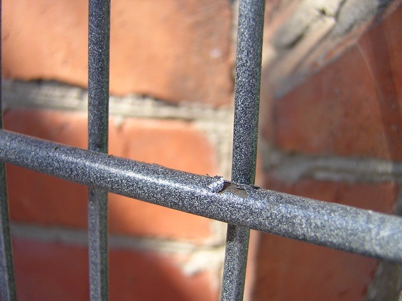

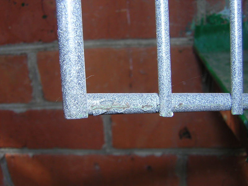

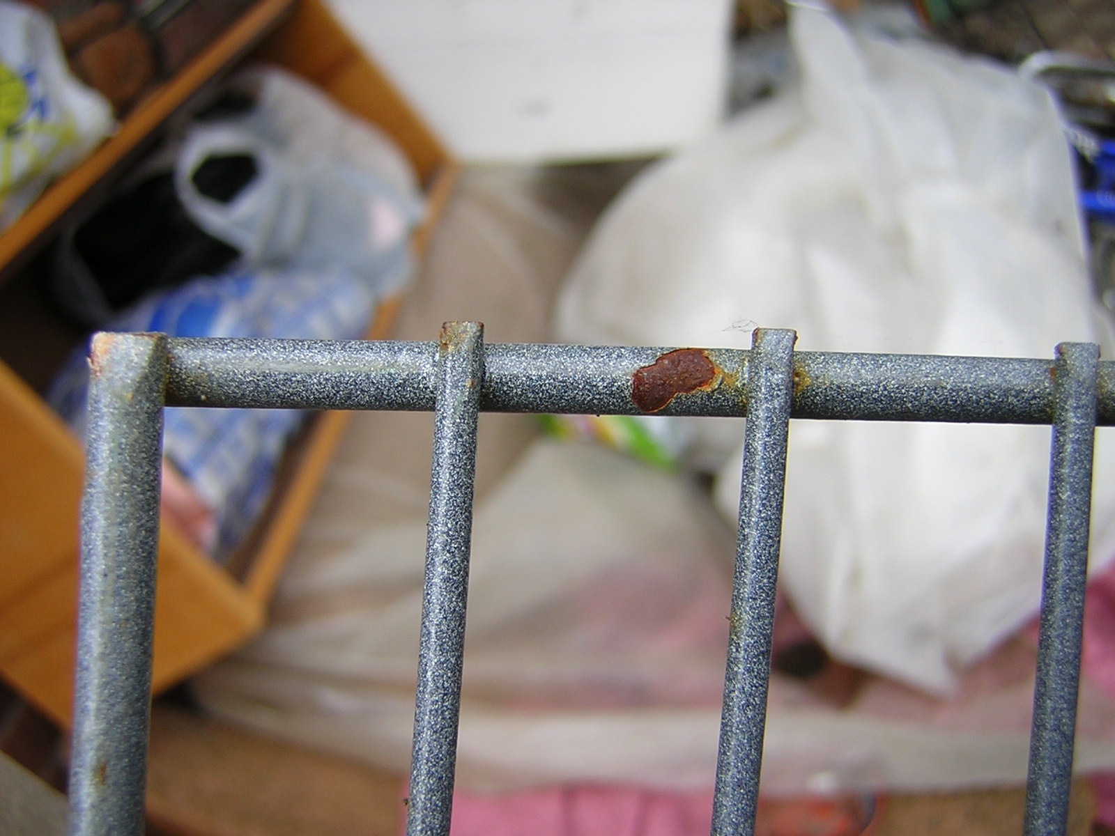

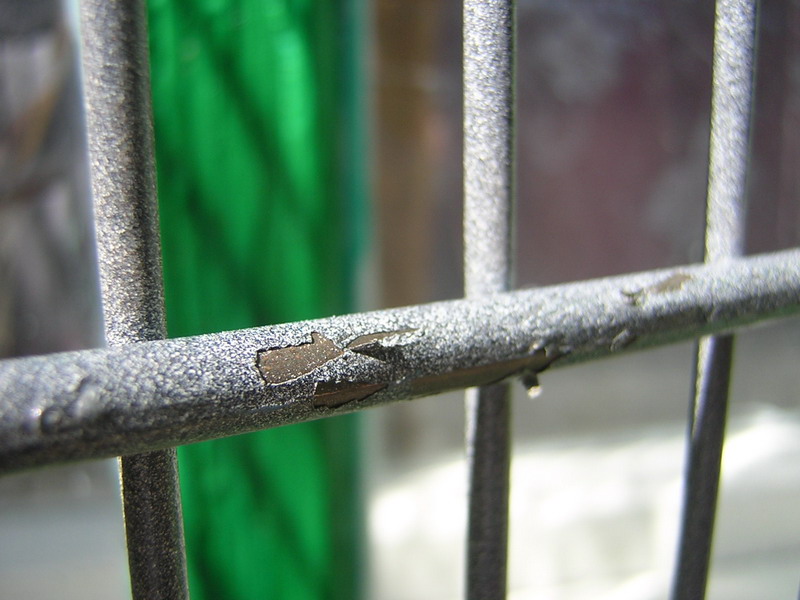

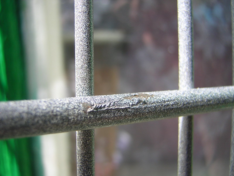

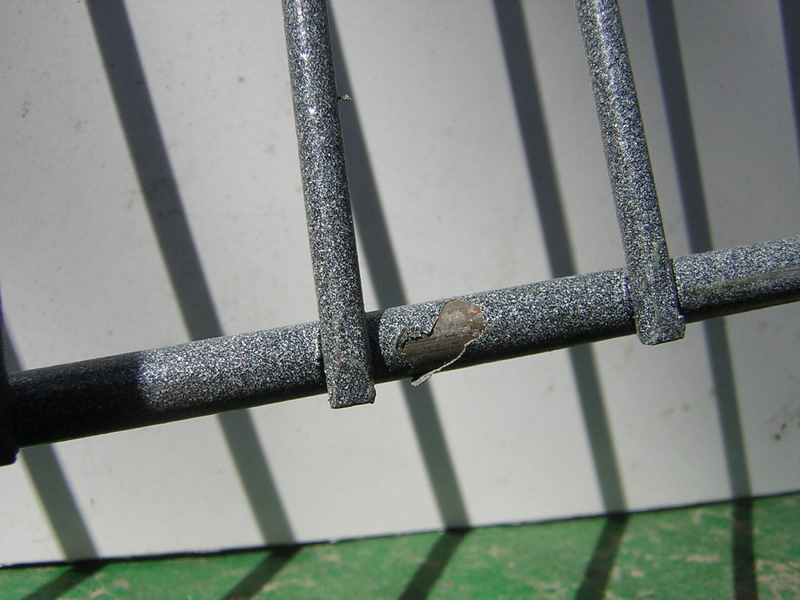

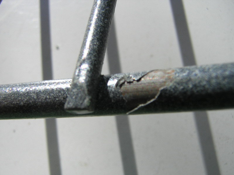

   Сразу хочу отметить, что после распаковки рефлектора антенны был немного огорчен, не смотря на то, что он был качественно упакован в толстый полиэтиленовый пакет... Качество покрытия в определенных местах было повреждено !!! Повторюсь : все фото большего размера находятся здесь , может быть производителям понадобятся для изучения. Мое мнение об этом : нет механической отчистки материала рефлектора перед нанесением атикоррозионной краски.

   Простояв в рабочих условиях пол года антикоррозионное покрытие рефлектора новых дефектов не проявило. Таким образом на фотографиях видны одни и те же деффектные места, что и были до установки антенны.
