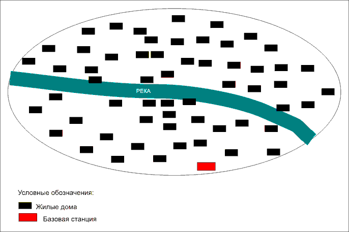

   Так как у каждой точки доступа (ТД) есть свой лимит по количеству одновременно работающих клиентов, то необходимо разделить общую нагрузку, разделив зону охвата на секторы. Сделать это можно, установив на базовой станции несколько ТД, задав им максимально разные частоты (каналы) и повесив на них секторные антенны.
   Если базовых станций планируется несколько, то линии связи между ними лучше организовывать с использованием направленных антенн и ТД (если между ними приличное расстояние и его нельзя перекрыть UTP кабелем), которые не обслуживают клиентов. Т.е. соединения точка-точка. Чтобы эти соединения не мешали основной инфраструктуре, можно изменить их диапазон частот на нестандартный, используя ТД или прошивку BlueBox.

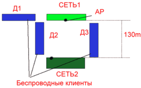

  • Вопрос : Есть локалка 100Мбит, 7 человек, инет 1Мбит, сервак linux, Dlink 2100AP (новая, непрошитая, антена всенаправленная 7dbi dlink), 5ый этаж. Есть вторая локалка 100Мбит, 7 человек, инет 1Мбит, 2ой этаж. Есть беспроводные клиенты в колличестве 6-8 человек раскиданные по ближайшим домам (см. картинку), карточки Level One WNC-301. Необходимо соединить локалки между собой. WiFi в этом случае хоть и дает хороший сигнал, но если кто то качает из одной в другую все остальные сидят без инета. Еще вопрос по поводу беспроводных клиентов, в доме Д1 (см. рисунок), довольно плохое качество сигнала (20-30%), у одного клиента с сигнал 50-70% держит до 36Мбит, но периодиски непонятно куда-то точка просто пропадает, то находится то нет и сыпется большое количесво ошибок при приеме, если уменьшить силу передатчика у клиента то становится лучше но линк все равно пропадает, что посоветуете?
       Ответ : Если очень хочется wi-fi линк между сетями то ставте ТД мостом (больше никакие клиенты к ним не подключатся), как я понял инет есть и в одной локалке и во второй - пусть качают локальный трафик через мост из ТД. А вообще я б не заморачивался и кинул UTP кабель.
