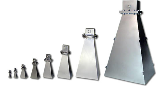

Horn    Вот такую фото я нашел в сети для общего ознакомения и понятия о внешнем виде антенн данной конструкции. Впечатляет...

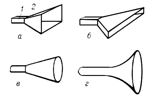

   Рупорная антенна, антенна, состоящая из металлического расширяющегося раструба (рупора) и подсоединённого к нему радиоволновода. Р. а. применяют для направленного излучения и приёма радиоволн СВЧ диапазона — в качестве облучателей линзовых и зеркальных антенн, а также в качестве самостоятельных антенн на спутниках связи, в устройствах измерительной техники и т.д.
Horn    Диаграмма излучения Р. а. зависит от характера распределения поля в раскрыве (наибольшем сечении) рупора, которое, в свою очередь, определяется формой внутренней и внешней поверхностей рупора и его геометрическими размерами. По форме рупора различают пирамидальные (рис., а), секториальные (рис., б) и конические (рис., в) Р. а., а также их модификации, например Р. а. с образующей поверхности рупора в виде ломаной линии или плавной кривой, с гладкой или гофрированной внутренней поверхностью и др. Модификации применяют для улучшения тех или иных электрических характеристик Р. а., например для получения осесимметричной диаграммы излучения, диаграммы излучения с низким уровнем мощности боковых лепестков и т.д. В некоторых случаях с целью коррекции направленных свойств Р. а. в её раскрыве помещают замедляющие или ускоряющие линзы (см. Линзовая антенна). Для лучшего согласования Р. а. с радиоволноводом и со свободным пространством в них иногда предусматривают согласующие секции и подстроечные элементы, а рупор выполняют с параболической образующей поверхности (рис., г). [источник], Расчет волновода Р.А.

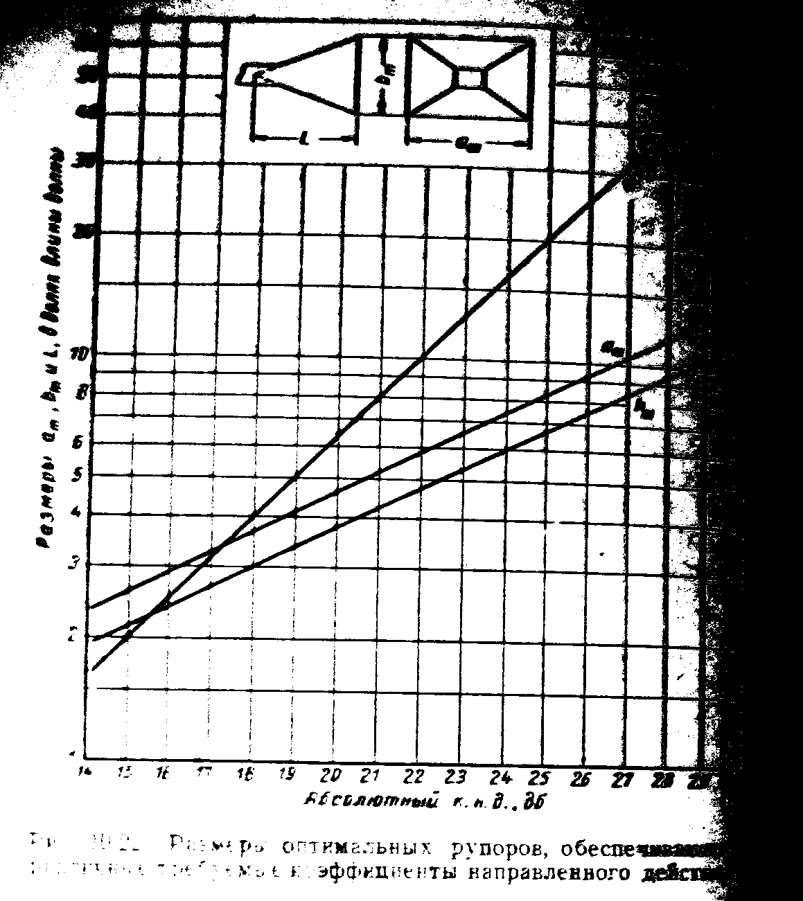

Horn    После обсуждения конструктивных размеров антенны, Сергей выдал графики, ...чтоб сами расчитывали себе рупорки на необходимое усиление. Ибо бездумное копирование чужих конструкций не украшает ИСТИННЫХ ДЖЕНТЕЛЬМЕНОВ... Дополнительно отмечу, что Am, Bm, Lm даны в лямбдах - не в длиннах волн. А усиление в dBi. Так что вперед друзья Рупоростроители... С его высказыванием я совершенно согласен.
   Данный график был взят из книги. К сожалению я не всю книжку копировал , а только несколько глав... и на титульник тоже забил из экономии. А чел с этой книжкой уже уволился... Помню что книжка переводная - БУРЖУЙСКАЯ. Автор САУСВОРД (там еще про конические и плоские рупора расписано), но мне это было не очень интересно. Тот график , что я выкатил он относится к оптимальным пирамидальным рупорам с одинаковой диаграммой в вертикальной и горизонтальной плоскостях.

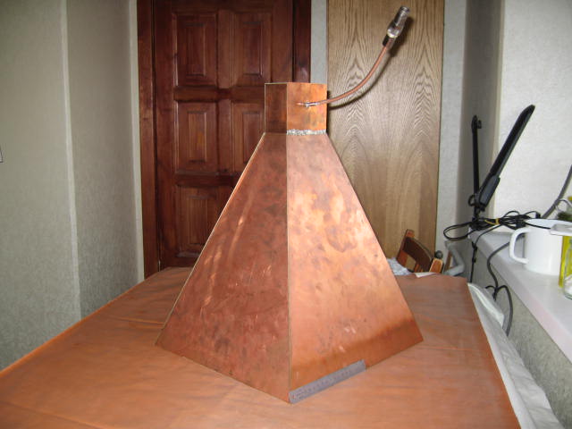

Horn    Через три месяца (c начала этой темы) неспешной работы над рупорной антенной Сергей дал отчет :
   Привет ВСЕМ у меня радость ... Вчера измерял параметры своего РУПОРА, который на днях собрал из текстолита - два дня паял и настраивал. КСВ в точке 2430Мгц - 1,07 в точках 2300 МГц и 2500 МГц по 1,2 . Шире не мерял, но похоже 1,5 от 2000 до 3000 МГц. Усиление не меньше 14 dBd, точнее не смог измерить. Но расчетное - 15 dBd. У него ГОРЛО 35x42 см. Думаю внутреннюю поверхность рупора отполировать до блеска ластиком и покрыть лаком. А горло заклеять тонким пенопластом.

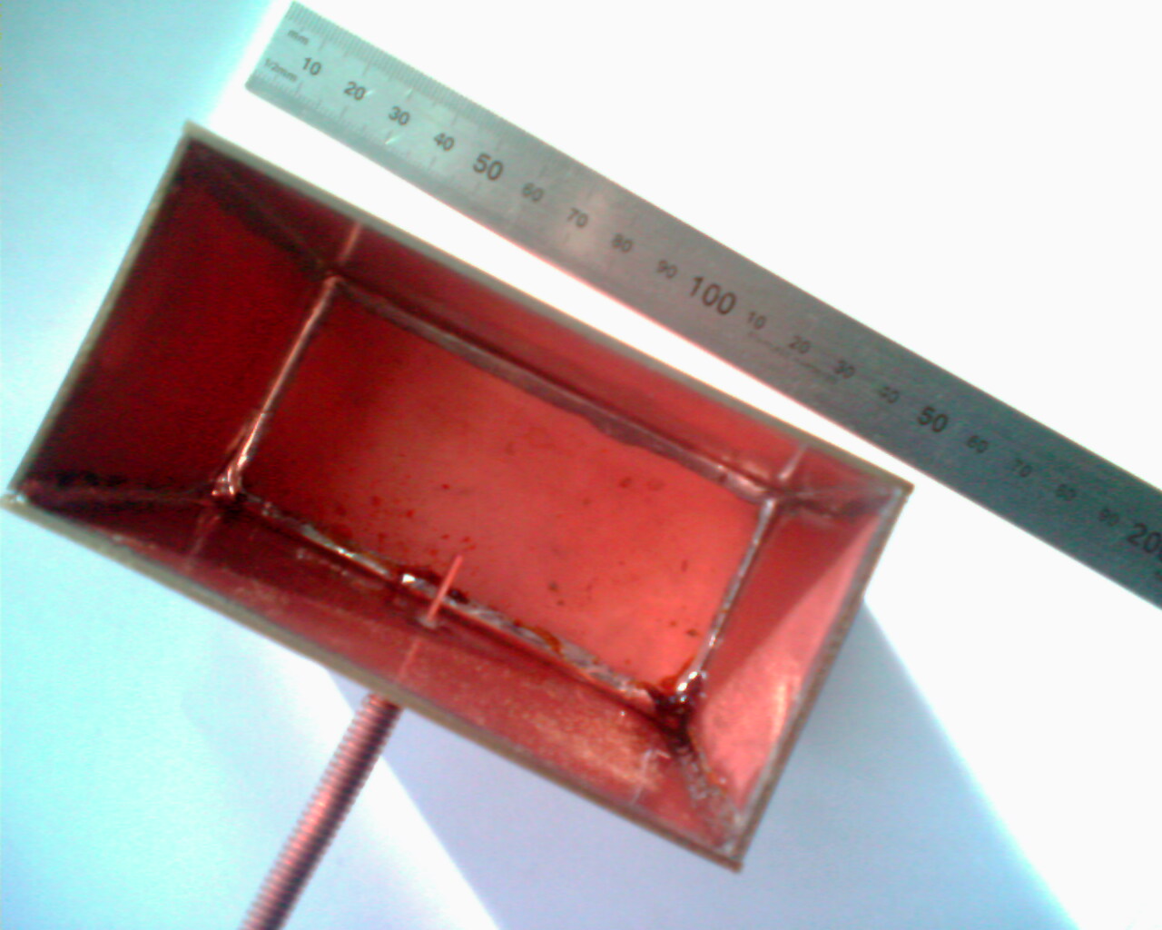

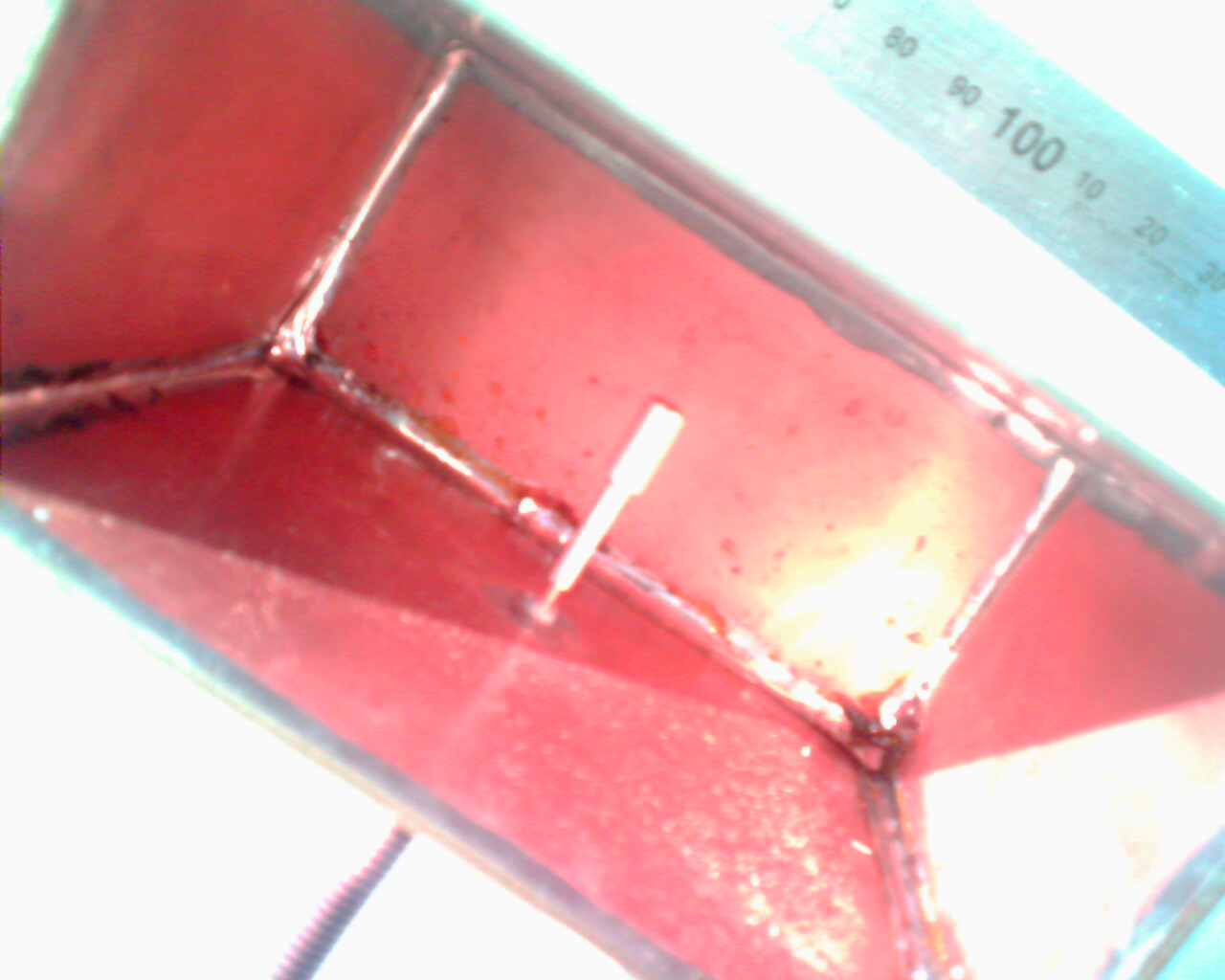

   И вот Сергей начал собирать новую конструкцию КВП (фото ниже). Так же нужно принимать во внимание (коммент Сергея) : При расчете длинны штыря следует учесть коэффициент укорочения. Чем толще штырь - тем шире полоса пропускания и тем он короче. Зависимость коэффициента укорочения от толщины есть у старика Ротхаммеля.
Horn Horn
   Немного из настройки антенны (комментарии Сергея) : Изначально рупор получился с КСВ-1,8 далее пришлось поиграть длинной штыря, я его прогревая паяльником двигал по центральной жиле кабеля, несколько раз снимал и укорачивал напильником, и так довел КСВ до 1,35 , далее опытный СВЧИСТ из нашего отдела посоветовал наклонить штырь в сторону задней стенки КВП ... и О ЧУДО КСВ провалилось до 1,07. Наклон получился градусов 10..15, точнее не могу сказать. Гнуть жилу больше не хотелось. Хочу отметить : я не пользовался КАЛЬКУЛЯТОРОМ ДЛЯ РАСЧЕТА рупора, я взял промышленный КВП на 2,2 Ггц и смаштабировал его на 2.4 ГГц, у СОВЕТСКИХ КВП соотношение высоты к ширине КВП 1 к 2 (У импортных немного другое) - получилось 100 мм на 50мм.
