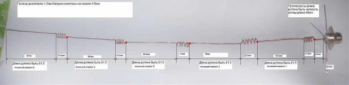

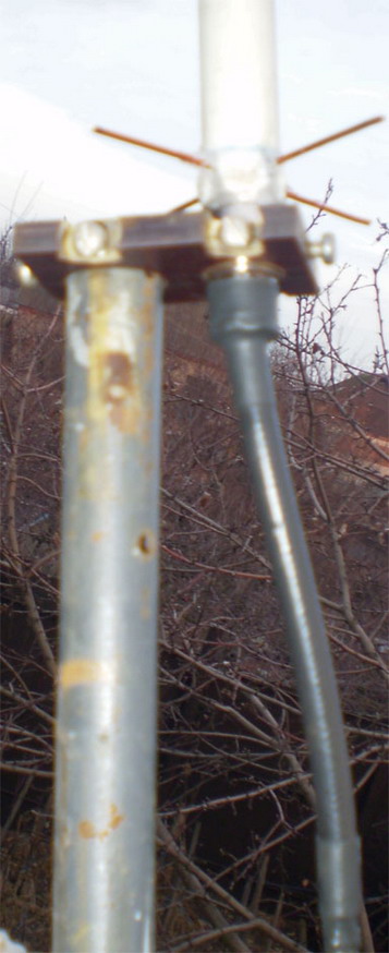

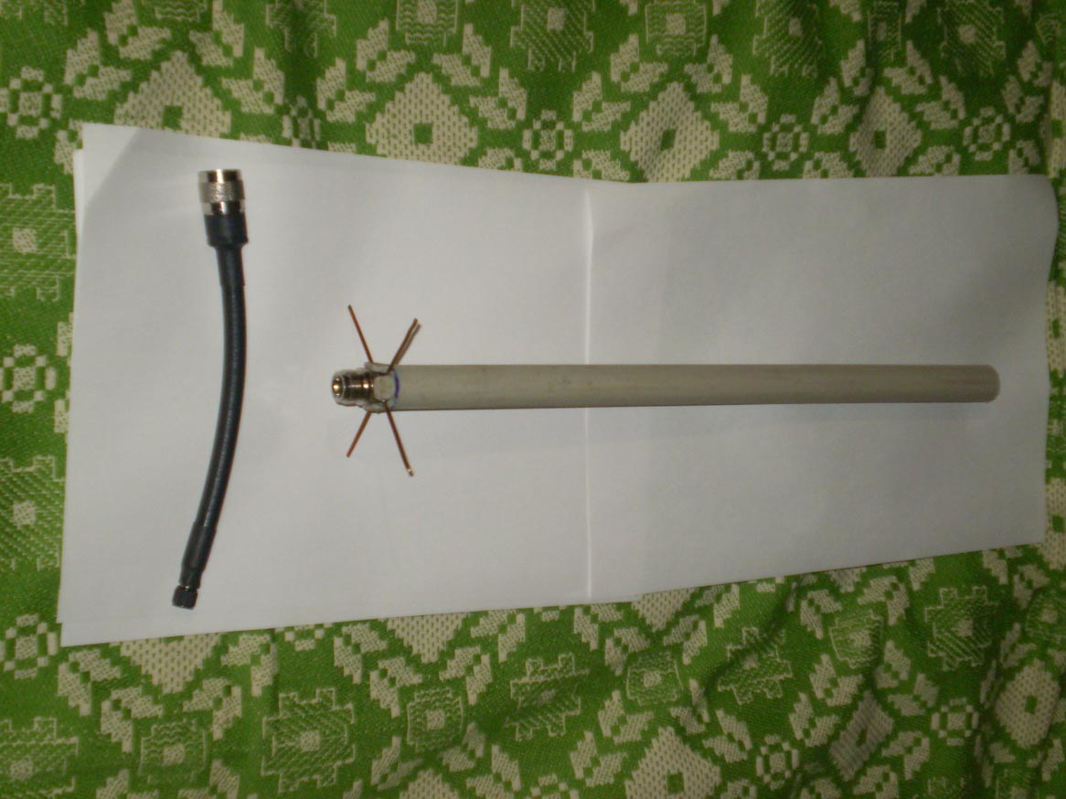

Вертикальная коллинеарная антенна. Omni. |
Очередной пример вертикальной коллинеарной антенны. (Долго материал
для странички валялся в архиве). |
