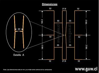

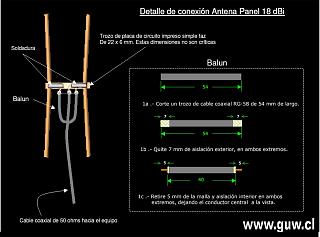

Вариант Panel 18dBi.
Информация из
темы форума, модель антенны в
соответствующей теме. Первоисточник конструкции
A Cheap Simple High Performance 802.11 Antenna. Для общего понятия конструкции фото ниже. |

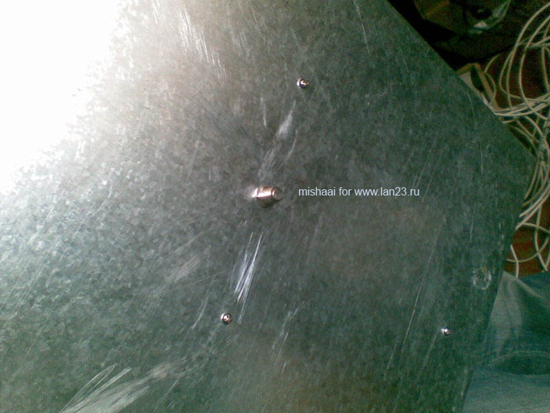

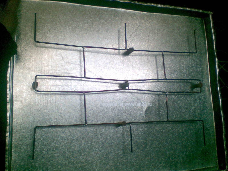

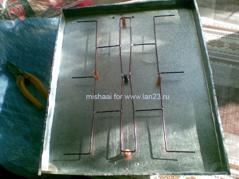

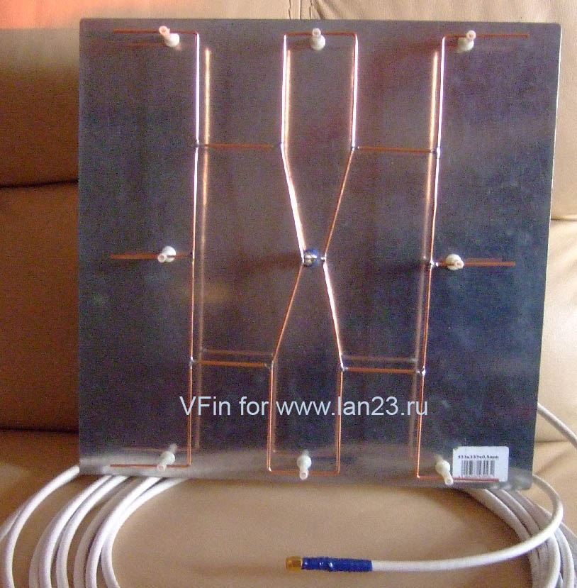

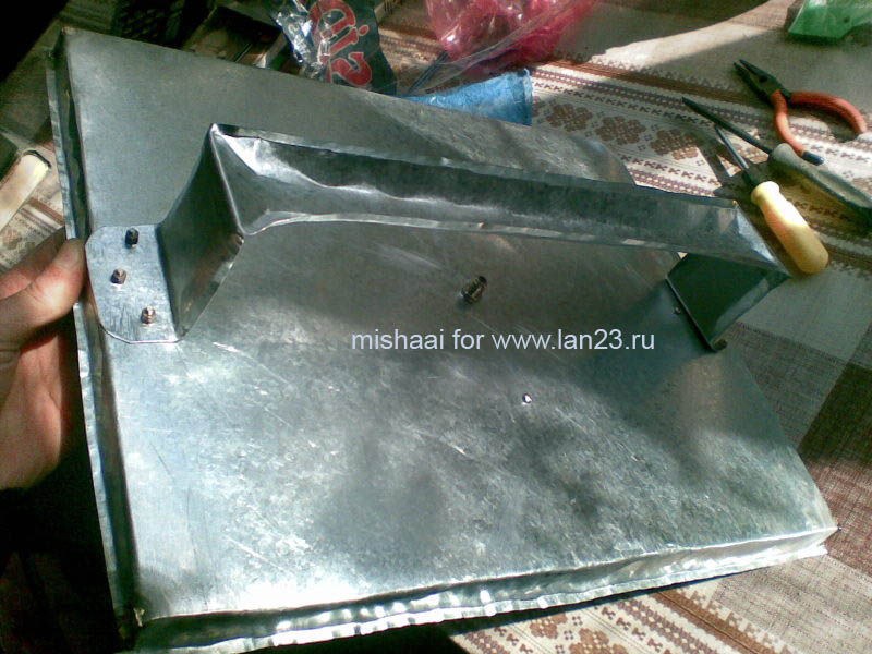

Автор конструкции в железе
mishaai предоставил свои материалы для публикации - фото ниже. |
Варианты исполнения слева - 1й вариант, справа - 2й вариант.
Соответственно модели для IE3D антенн 1й вариант и 2й вариант. |
