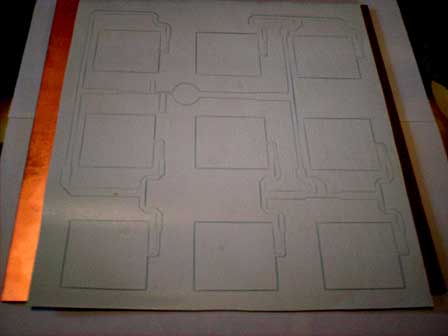

     Трафарет будущей антенны, вырезанный на виниловой самоклеющейся пленке. Я не думаю, что сейчас существует проблема найти фирму, которая занимается плоттерной нарезкой винила.
Виниловая нарезка
     Берем этот архивчик на флешку, и идем в фирму, которая занимается плоттерной резкой. Виниловый рисунок переводится сначала на монтажную пленку, а затем на текстолит. Удобнее всего наклеивать винил на текстолит и снимать монтажную пленку по углом 45°
Виниловый трафарет на текстолите

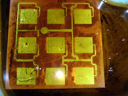

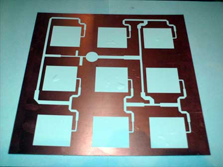

     После того как лишние куски сняты (если они имеются), и всё тщательно притерто, можно приступать к процессу травления панели.
Текстолит в процессе травления
     Небольшое уточнение от VBM: Когда травится текстолит, его нужно вытравливаемой медью класть вниз в раствор хлорного железа, что б медь "сама высыпалась в раствор" либо нужно постоянно помешивать плату, чтобы медь смывалась раствором.

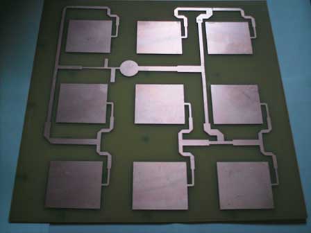

     Когда текстолит готов, обдираем с него винил, зачищаем от клея растворителем и подготавливаем ее к креплению на железное основание.
Текстолит с протравленными элементами

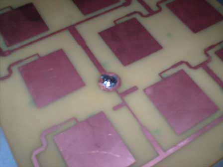

     Сверлим отверстия для крепления текстолита и разьема.
     Затем измеряем толщину текстолита и изготавливаем из пластиковых дюбелей прокладки-шайбы, чтобы зазор с учетом толщины текстолита составлял 5 мм. Я нарезал шайбы с помощью канцелярского ножа и киянки, до нужного размера доводил наждаком.
     Потом наклеиваем шайбы на металлическое основание. Вкручиваем разьем. Причем надо следить, чтобы позолоченная часть электрически не замыкалась с корпусом антенны, значит лучше высверлить отверстие с запасом*. Вот эта позолоченная часть, как раз должна попасть прямо в середину круглого элемента на антенне, естественно, что отверстие должно быть еще и в этом месте.

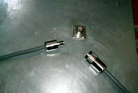

Слева разьем, идущий в ТД или сетевую карту, в центре - разьем на антенне, справа разьем к антенне.
     Как называются разъемы указанные на фото: слева S 112/5D, в центре N-245 TGT, справа N-112B.
