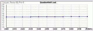

![6.jpg 6.jpg](thumb/t_6.jpg) Усиление
6 |

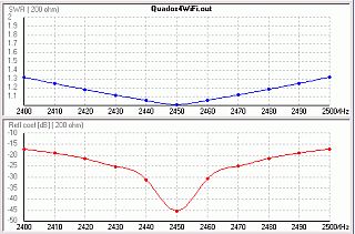

![7.jpg 7.jpg](thumb/t_7.jpg) КСВ и сопротивление
7 |

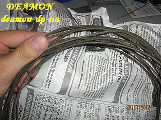

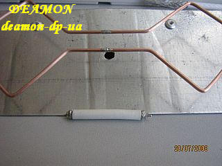

![IMG_3187_1.jpg IMG_3187_1.jpg](thumb/t_IMG_3187_1.jpg) Медь диаметр 1.9мм. В нитке ХБ.
IMG_3187_1 |

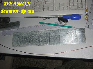

![IMG_3188_1.jpg IMG_3188_1.jpg](thumb/t_IMG_3188_1.jpg) Та же медь уже приготовленная и оцинковка 0.5мм.
IMG_3188_1 |

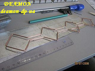

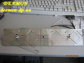

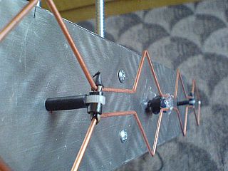

![IMG_3190_1.jpg IMG_3190_1.jpg](thumb/t_IMG_3190_1.jpg) Выгибаем заготовку по размерам
IMG_3190_1 |

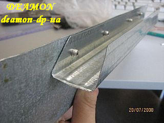

![IMG_3191_1.jpg IMG_3191_1.jpg](thumb/t_IMG_3191_1.jpg) Крепим для жёсткости профиль
IMG_3191_1 |

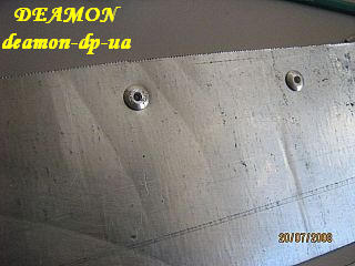

![IMG_3192_1.jpg IMG_3192_1.jpg](thumb/t_IMG_3192_1.jpg) Профиль на заклёпках(что то их поглючило)
IMG_3192_1 |

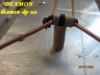

![IMG_3194_1.jpg IMG_3194_1.jpg](thumb/t_IMG_3194_1.jpg) Всё на стойки, которые крепятся стяжками
IMG_3194_1 |
![IMG_3196_1.jpg IMG_3196_1.jpg](thumb/t_IMG_3196_1.jpg) Вот крупнее стойки
IMG_3196_1 |

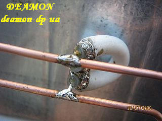

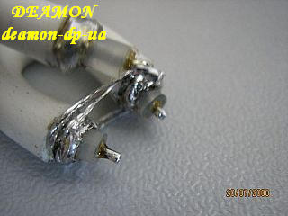

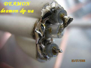

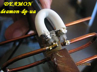

![IMG_3198_1.jpg IMG_3198_1.jpg](thumb/t_IMG_3198_1.jpg) Готовим согласование с 200 на 50 Ом.
IMG_3198_1 |
![IMG_3199_1.jpg IMG_3199_1.jpg](thumb/t_IMG_3199_1.jpg) Аккуратно запаиваем
IMG_3199_1 |
![IMG_3201_1.jpg IMG_3201_1.jpg](thumb/t_IMG_3201_1.jpg) Вот готово
IMG_3201_1 |

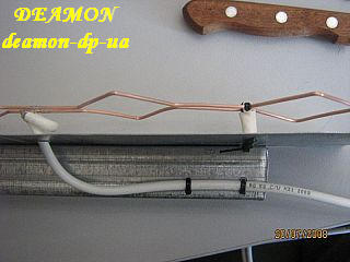

![IMG_3203_1.jpg IMG_3203_1.jpg](thumb/t_IMG_3203_1.jpg) Крепим кабель
IMG_3203_1 |
![IMG_3206_1.jpg IMG_3206_1.jpg](thumb/t_IMG_3206_1.jpg) Точки запитки - запитаны:)
IMG_3206_1 |

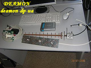

![IMG_3209_1.jpg IMG_3209_1.jpg](thumb/t_IMG_3209_1.jpg) Набор - Сделай сам:)
IMG_3209_1 |

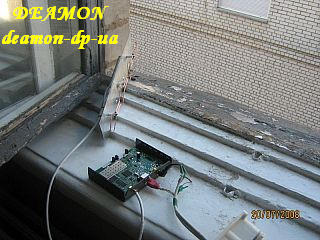

![IMG_3210_1.jpg IMG_3210_1.jpg](thumb/t_IMG_3210_1.jpg) Первый тест на старой антенне
Волновой канал без элемента согласования
IMG_3210_1 |

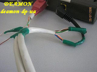

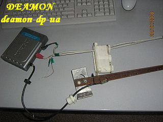

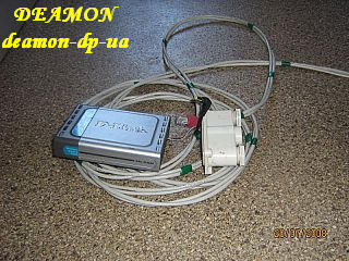

![IMG_3212_1.jpg IMG_3212_1.jpg](thumb/t_IMG_3212_1.jpg) PoE по отдельной витой паре Снял всё с большого корпуса для тестов в офисе(где это и собирал)
IMG_3212_1 |

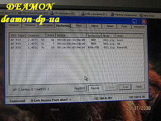

![IMG_3213_1.jpg IMG_3213_1.jpg](thumb/t_IMG_3213_1.jpg) Кого мы сразу нашли. Там самый сильный сигнал, то в офисе стоит роутер а остальные ловятся особо не зависимо от направления Где то в здании работают точки доступа
IMG_3213_1 |

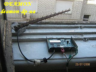

![IMG_3219_1.jpg IMG_3219_1.jpg](thumb/t_IMG_3219_1.jpg) Поставил потом согласование на волновой канал Шпиндлера, а то раньше не делал
IMG_3219_1 |
![IMG_3220_1.jpg IMG_3220_1.jpg](thumb/t_IMG_3220_1.jpg) Тест новой антенны
IMG_3220_1 |

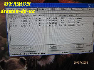

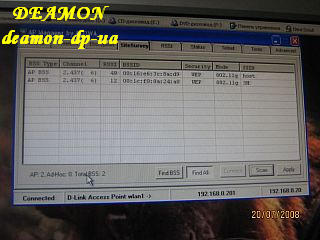

![IMG_3221_1.jpg IMG_3221_1.jpg](thumb/t_IMG_3221_1.jpg) Вот, что Quados-4 видит:(
IMG_3221_1 |
![IMG_3222_1.jpg IMG_3222_1.jpg](thumb/t_IMG_3222_1.jpg) А вот тест на старой антенне переделаной
IMG_3222_1 |
![IMG_3223_1.jpg IMG_3223_1.jpg](thumb/t_IMG_3223_1.jpg) Видать не сильно хорошо
IMG_3223_1 |

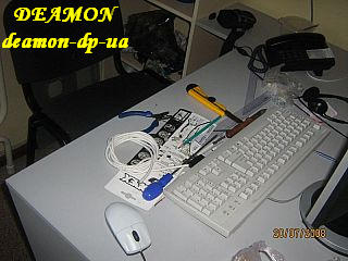

![IMG_3225_1.jpg IMG_3225_1.jpg](thumb/t_IMG_3225_1.jpg) Творческий беспорядок - БАРДАК :)
IMG_3225_1 |
![IMG_3226_1.jpg IMG_3226_1.jpg](thumb/t_IMG_3226_1.jpg) Второй стол с ним же:)
IMG_3226_1 |

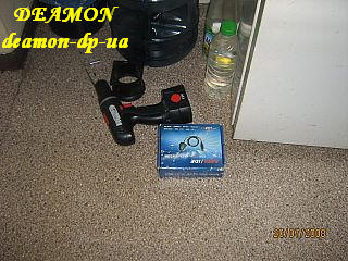

![IMG_3227_1.jpg IMG_3227_1.jpg](thumb/t_IMG_3227_1.jpg) И как же не нагадить на полу :) А где ещё сверлить?
IMG_3227_1 |

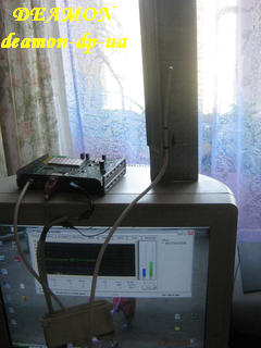

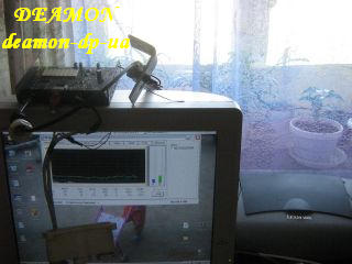

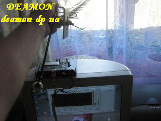

![IMG_3237.jpg t_IMG_3237.jpg](thumb/t_IMG_3237.jpg) Торжественный момент. Антенна лежит, через 2 стекла и вперёд на 200 метров стоит точка доступа с волновым каналом. Даже так, что то ловит. Со старой антенной до переделки сигнал был около 20-22
IMG_3237 |

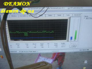

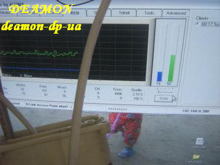

![IMG_3238.jpg IMG_3238.jpg](thumb/t_IMG_3238.jpg) При направлении антенны в нужную сторону сигнал возрвстает до 46-48 :) Уже хорошо
IMG_3238 |
![IMG_3239.jpg IMG_3239.jpg](thumb/t_IMG_3239.jpg) Вот тут лучше виден уровень сигнала
IMG_3239 |
![IMG_3240.jpg IMG_3240.jpg](thumb/t_IMG_3240.JPG)
Вот квадос установлен и работает даже:)
IMG_32401 |
![IMG_3242.jpg IMG_32421.jpg](thumb/t_IMG_3242.jpg) Уровень сигнала с квадосом около 48-50, иногда до 54 поднимался, что есть хорошо
IMG_3242 |
Вот и все тесты на данное время. Результат меня устраивает, можно будет на базовую точку поставить 2 квадоса -4 или -6, ещё не решил. Для покрытия в 2 направления.
