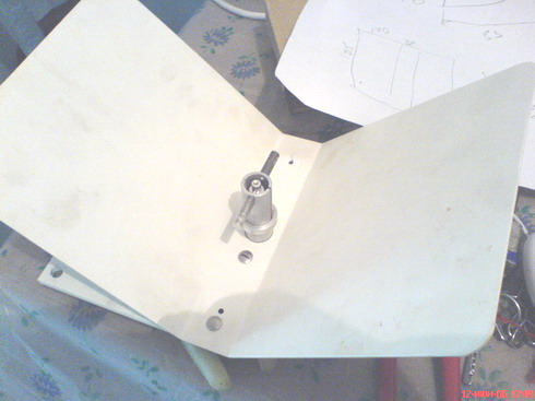

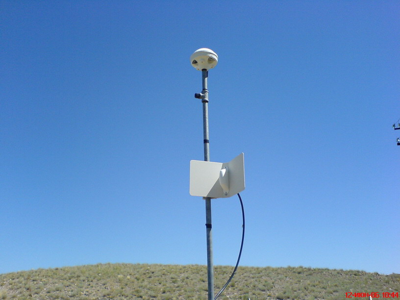

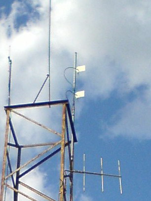

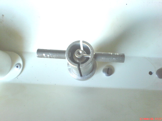

   Вот был в командировке, по местам боевой славы ездил.... Была модернизация оборудования, раньше стояли решетчатые параболические антенны, теперь заменили на уголковые. Все бы ничего, но долбят они на 27 км, при LOS=100%.

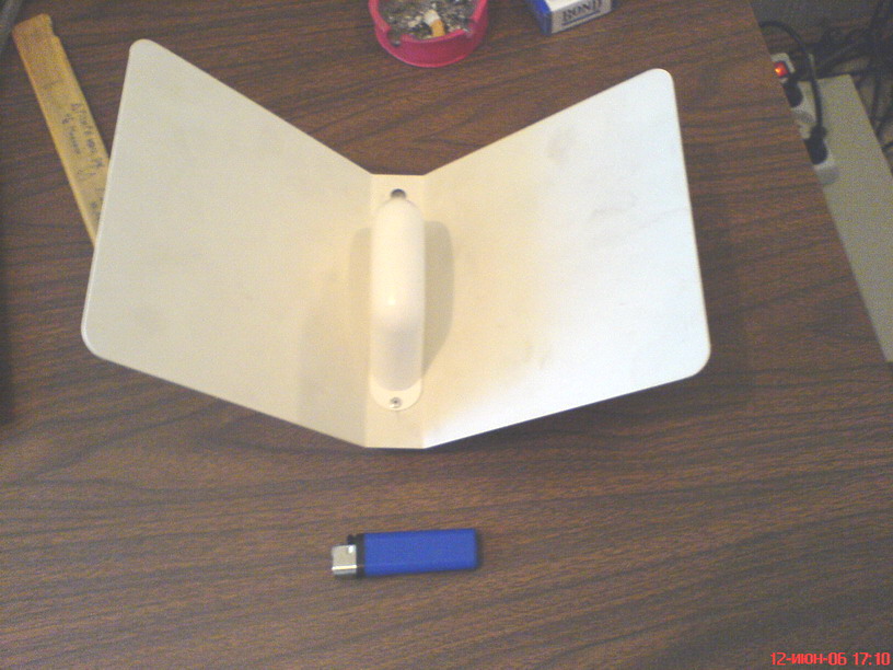

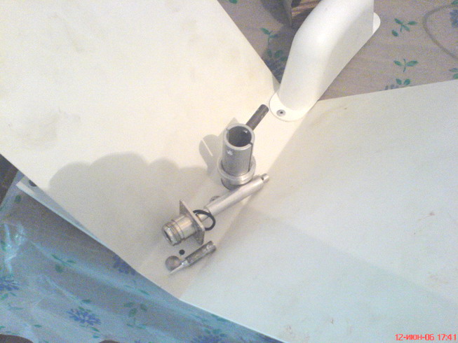

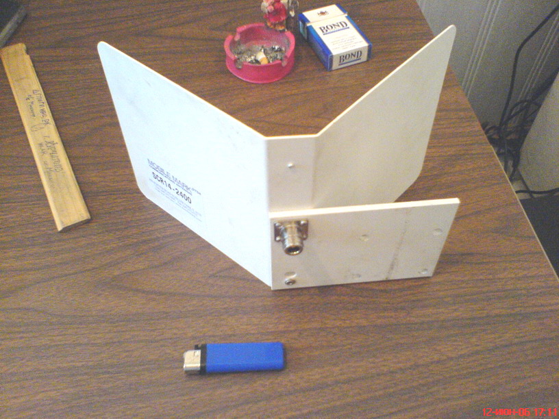

   Правда используется для этого FreeWave модемы (1 ватт, 2,4 ГГц). Так вот не удержался, разобрал эту уголковую антеннку. Может пригодится кому. Что удивило, так это то, что она короткозамкнутая. Информация и обсуждение в теме форума.

   Скупой рисунок с размерами представлен на последней фото. Если будут вопросы - в форум. А вот так все это выглядит на огромной мачте. Даже есть описание.
