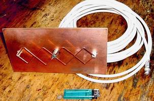

   В кротчайшие сроки была изготовлена антенна Helix , конструкция которой описана на http://helix.remco.tk/ В общем, ничего сложного в изготовлении нет… Единственный узел крепления трубки диаметром 40 мм к рефлектору через диэлектрический стакан может вызвать небольшие трудности, да и то только из-за собственной фантазии.
   И так, 12-ти витковая Helix антенна (G = 17.5 dBi или 13.4 dBi) изготовлена для тестов, посмотрим какой из заявленных результатов более верен. Helix антенна – не короткозамкнутая, в отличие от антенн BiQuad и DoubleBiQuad – из этого можно предположить, что шумов она будет принимать больше (из-за статики). С другой стороны, данная антенна должна быть лучше по усилению. И еще, ее специфика – это круговая поляризация, т.е. прием/передача должена производится только на аналогичную антенну, для установления линка на максимальное расстояние. Идеальный вариант внешней направленной антенны для сканера.
   Необходимо заметить, что антенна для теста так же будет использоваться внутри помещения, за оконным стеклом (хотя конструкция выполнена специально для наружной установки). Конструкция будет запитана кабелем длиной 3 метра с двумя коаксиальными разъемами, что будет вносить свои затухания (примерно 7 dBi = 2 разъема * 3 dBi + 3 метра кабеля * 0,3 dBi).

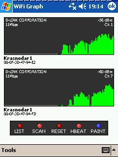

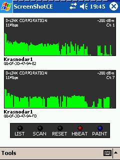

   И так, в том setup-е что я указывал в выше, антенна выдала такие же результаты как и DoubleBiQuad. А setup таков: 2 разъема и 3 метра кабеля. За исключением того, что еще в некоторых местах сигнал от Helix наблюдался, а от DoubleBiQuad нет
   Слева на право: 1 катринка = 50 метров прямая видимость; 2 картинка = Вход в зону из 0-го приема к 50-метровой отметке; 3 картинка = Максимальное удаление от антенн
Верхний ряд - DoubleBiQuad
Нижний ряд - Helix (12-витковая)
Смотрим и анализируем.
   Вывод один - почти все тоже самое, но у Helix есть преимущество - антенна полностью защищена от влаги (т.е. ставь на улицу и работай). Далее, у Helix - 2 коаксиальных разъема + 3 метра кабеля. Так что я могу сделать вывод, что Helix мне больше нравится!
   При тесте фристайлом четко прослеживается большая направленность хеликса по сравнению с биквадратом (особенно видно на 50 метрах когда биквадрат оказался с более широкой диаграммой направленности). Не буду описывать насколько протестированные мной антенны превосходят штатную антенну - они намного ее превосходят....
