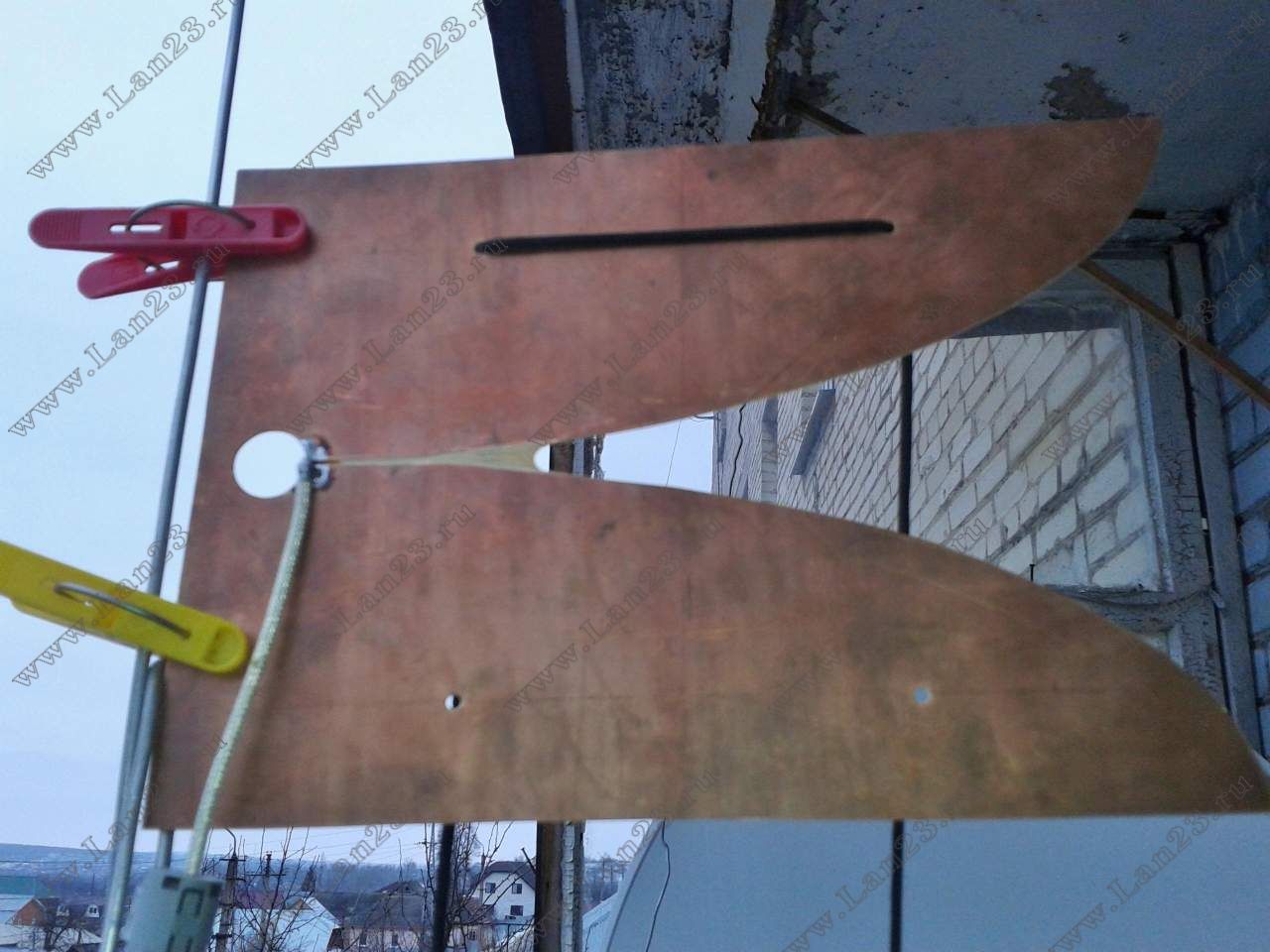

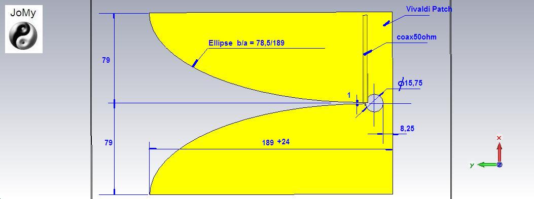

   Jomy решил подбодрить нас очередной простой антенной на 2,4 ГГц. Как всегда, началось с модели в соответствующей теме форума, все размеры указаны на картинках, чего не хватает - найдете тут (если нужен частотный диапазон 900 МГц и 2100 МГц).
Антенна Вивальди Vivaldi Антенна Вивальди Vivaldi
   Теория этих антенн с электродинамической точки зрения очень сложна - на данный момент параметры подобных устройств подбираются эмпирически с помощью программных комплексов электродинамического моделирования таких, как CST Microwave Studio.
   Тем не менее, простота конструкции антенны заставляет даже новику взяться за ее изготовление.

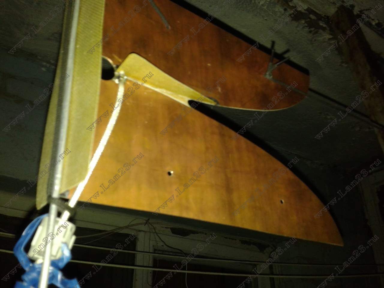

Антенну Вивальди (Vivildi) необходимо изготавливать с небольшим рефлектором - 30x158 mm, используя последний увеличивается Кус (коэффициент усиления).

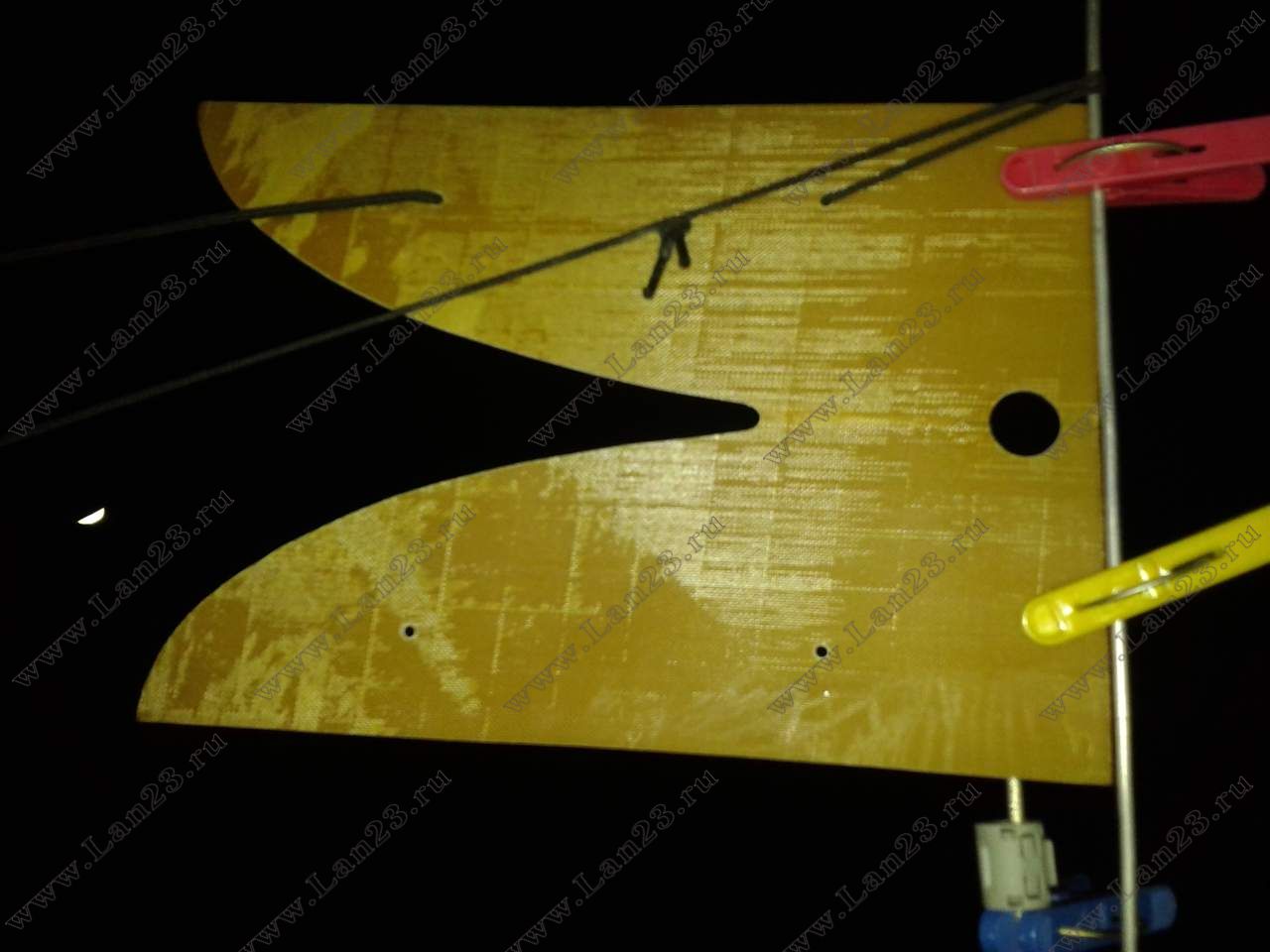

   Использование фольгированного стеклотесктолита не рекомендуется из-за свойств самого материала на этих частотах. Рекомендуется использовать просот листовой метериал (медь, латунь и прочие материалы поддающиеся нормальной пайке). Толщина материала выбирается от теребуемой жесткости.

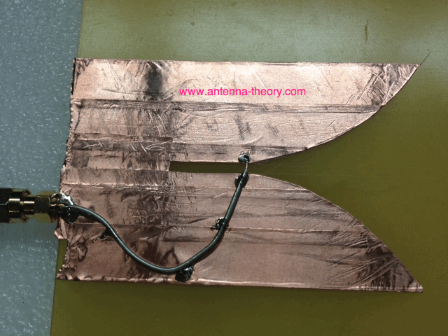

   Питание антенны производится в первом приближении при помощи пайки коаксиального кабеля как на фото ниже. Перемещая точку запитки вдоль эллептической поверхности (края) происходит согласование.

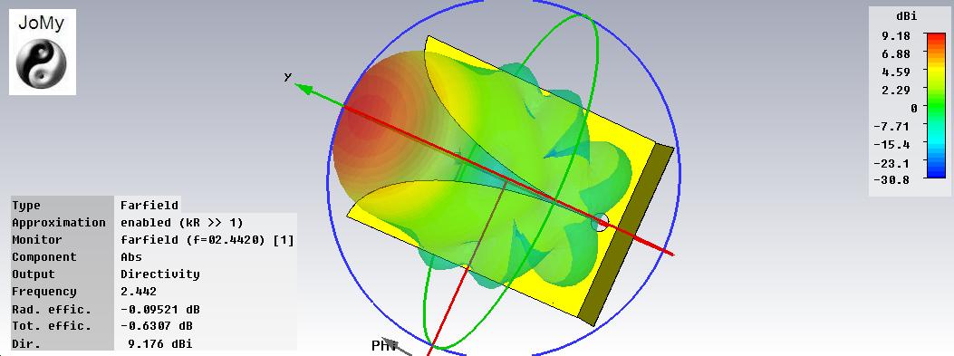

   После анализа в моделировщике этой геометрии - ДН полоса действительно широкая, но входной импеданс варьируется от 112 до 180 Ом по Re и от +j14 до +j88 по Im (от 1800 до 2700 МГц), на частоте 2450 МГц 174+j28.
   Самое интересное, при соединение таких элементов в стек, широкополосность системы расширяется, а не сужается, как например в диполе!
   Иной метод согласования с кабелем можно найти в соответстующем сообщении, однако теряется "короткозамктутость" по постоянному току.

Я проверил в модели, эта антенна будет иметь 9 дБi на частотах 900 МГц если её смаштабировать в три раза по величине. И она может иметь входной импеданс 50 или 75 Ом. Достигается это увеличением толщины пластин. Для 2.4 ГГц толщина должна быть около сантиметра( для 50 Ом). Соответственно для 900 МГц около 30 мм. Её лучшая сторона - широкополосность, не следует от неё ждать большего усиления на какой то частоте, чем у узкополосной антенны.
Да увеличение толщины пластины понижает импеданс, но проблема в том, что оптимальная толщина разная для разных частот. На скрине ДН антенны с увеличиными в 3 раза размерами( длина около 570 мм). При толщине листа w =25 мм на 900 МГц Ксв близко к 1, на 2450 МГц Re уже 35 Ом. К тому же после 1900 МГц реактивная составляющая по модулю превышает активную. Для компьютера такая антенна сложна и время одного расчёта достигает 1 часа с широкой полосой свипирования по частоте. Есть чем занять свободное время надолго, если оно есть.
