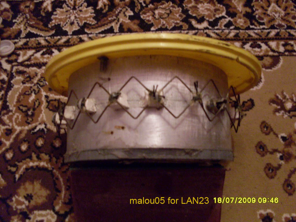

       Итак для начала я отрезал в кастрюле дно, оставил высоту бортиков 10 см, поотламывал ушки и все выступающие части. Дальше вырезал из диелектрика (у меня ето толстая в 1.5 см толщиной пластмасса) днище для нашей кастрюли и прикрепил его к кастрюле вместо отрезанного днища.
       Теперь примемся за изготовление вибратора.
       Для начала надо определится что нам надо, хорошее усиление и почти круговая направленность (примерно градусов 280-320) или 360 градусов направленность и неочень хорошее усиление.
       Если вы выбрали первое то значит вы поступили правильно (у етой антенны на небольших растояниях до 1,5 км нету мёртвой зоны за счёт боковых и ещё х-з каких лепестков).

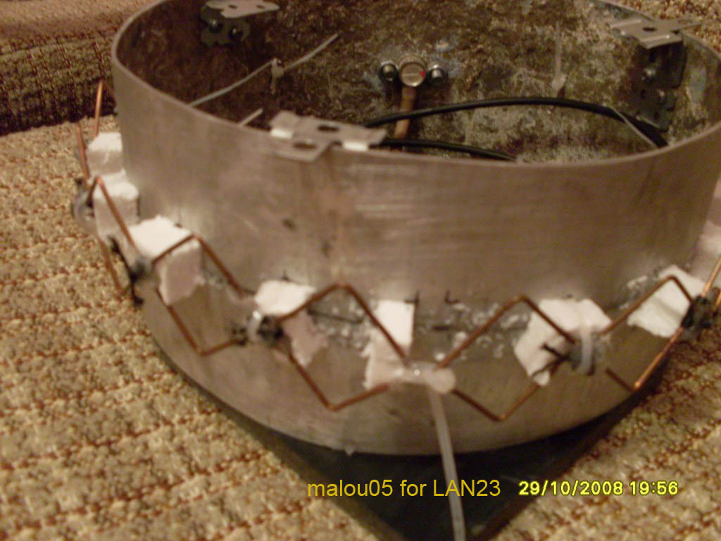

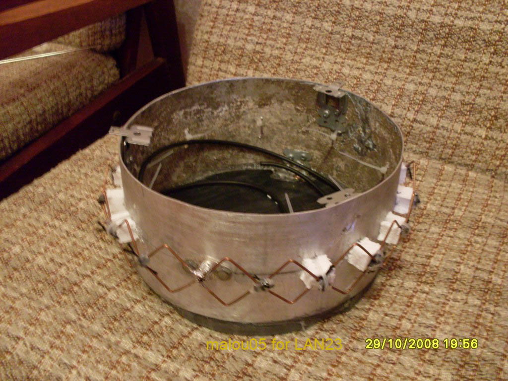

       Итак для варианта №1 нам надо кусок медной проволки длинной 1,8 м (исходя из расчётной длинны 1764 мм, при длинне стороны квадратика 31.5 мм), размечаем её как я уже сказал выше на отрезки длинной 31.5мм, у нас должно получится 56 отрезков (14 квадратиков), выбираем середину (по 28 отрезков или 7 квадратиков с каждой стороны) и начинаем гнуть по такой схеме: в центре где красный кружочек там будет место крепления излучателя к кабелю, красным выделено часть излучателя которая должна быть на передней части, а вторая на задней (нужно переплести проволку). Згибать можно в такой последовательности начиная от 1....
       Отрезки 2-3 и 10-11 должны проходить над отрезками 6-7 и 14-15 (данная схема взята из моего предыдущего мануала по изготовлению двойного биквадрата), у вас квадратиков будет значительно больше, но принцып последовательности згибания схема предоставила.

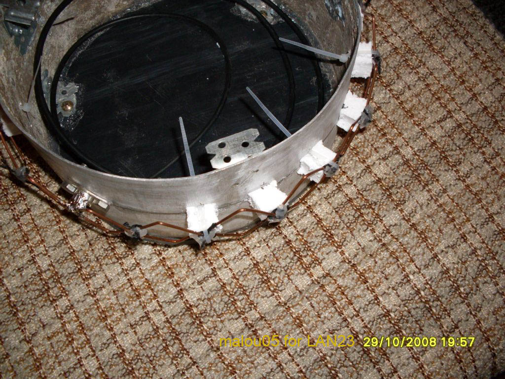

       После того как мы согнули проволку нам нужно закрепить кабель к отражателю (тоесть нашей кастрюле), так как алюминий паяеться плохо я использовал готовый пигтейл с разёмом, прикрутив его к бортику обычными болтам М6 с использованием с обоих сторон гроверов (для улучшения контакта). Качественный контакт должен быть обязательно!
       Теперь размечаем наш отражатель сплошной горизонтальной линией строго по центру (для ориентирования при креплении излучателя), дальше я наклеил по етой линии небольшие кусочки пенопласта и уже потом к закреплённом у разёму подпаял готовый излучатель, так чтоб подпайка кабеля была посредине (на каждую сторону излучателя 7 квадратиков)

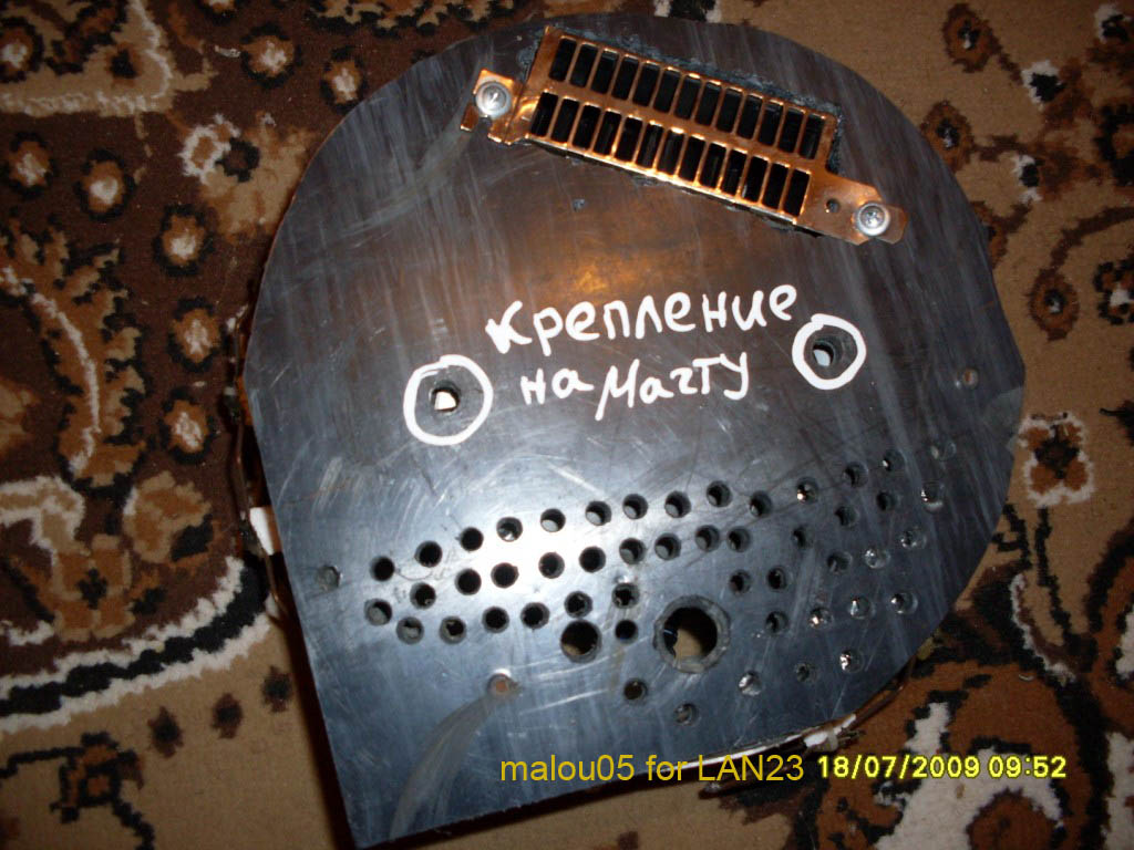

       Ну и всё основная часть нашей антенны-бокса для ТД готова.    Дальше сверлим в днище отверстия для крепления к мачте (на мачте для крепления данной антенны необходимо приварить кусочек полосы или угольника, потому как крепится данная антенна будет торцом с нижней его части и стоять она будет наверху (читай сверху) на мачте).
       После того как мы приготовили в днище отверстия для крепления мы вырезаем прорезь (дырку) для вставки турбины напротив отверстия для врезки турбины мы сверлим бесчисленное количество мелких дырочек для доступа (подсоса) воздуха с улицы.

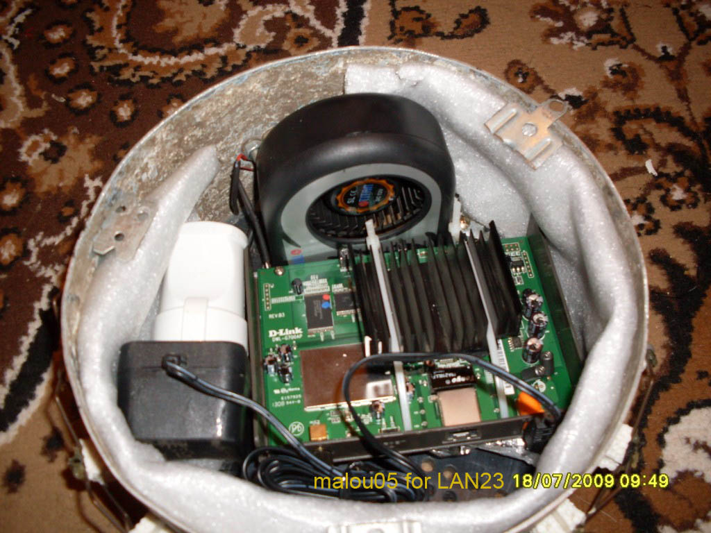

       Ну всё антенну-бокс мы собрали, теперь заводим в неё витую пару, питание, устанавливаем на мачту и всовуем ТД.    Точка у меня запитывалась от родного блока питания (наверх подавал 220 вольт по отдельному електрическому кабелю), вытяжная турбина кормилась по витой паре с низу от БП который давал питание ещё на несколько вентиляторов (на модеме, маршрутизаторе и ещё на одной ТД).

       Плюсы обоих вариантов: ненадо заморачиваться по поводу гермобокса для размещения точки доступа, в кастрюлю преспокойно влазит две ТД D-Link DWL G700AP с родными блоками питания.
