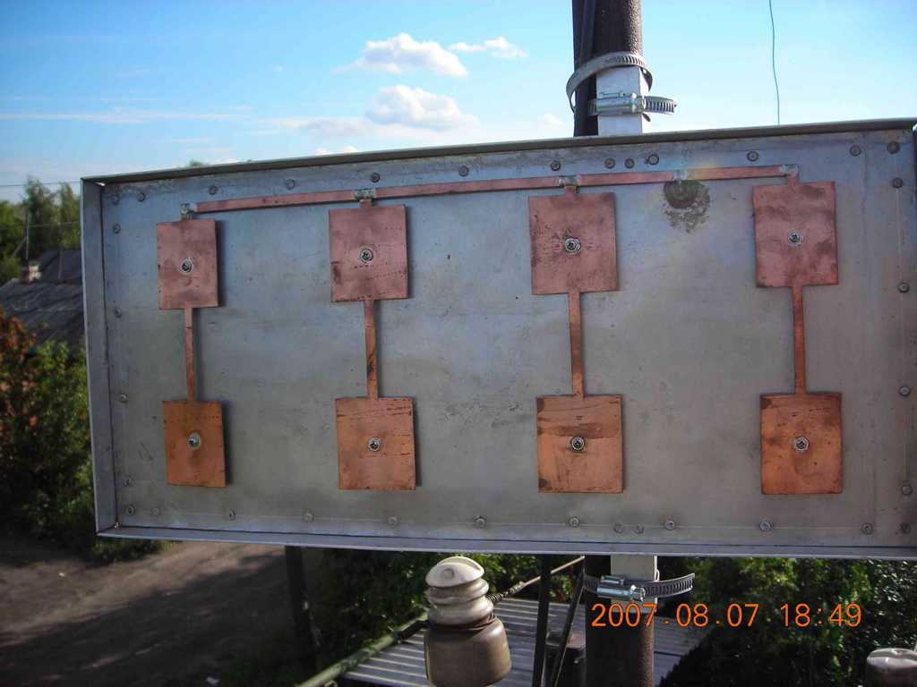

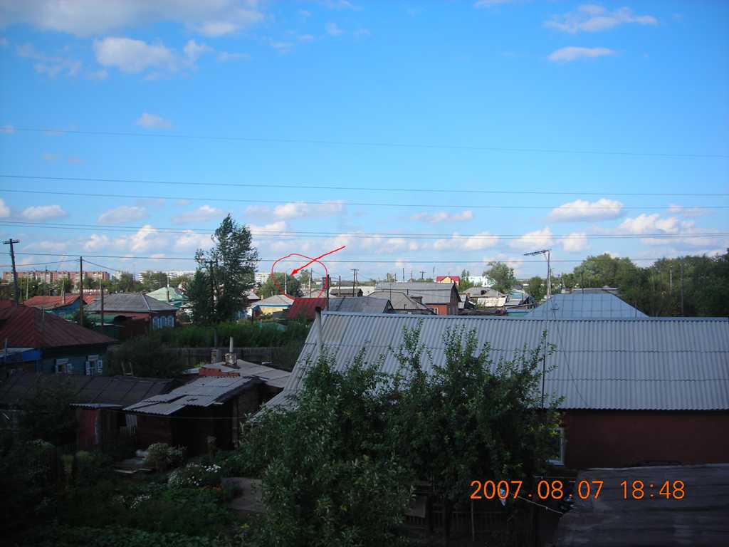

   Дальность 1,5 км, прямой видимости нет, мешают деревья - на картинках стрелкой указано за какими деревьями стоит противоположная антена FA-20 с АДСЛ модемом, сигнал 70%, скорость не замерял, так как у меня на другой стороне стоит ADSL-2640U подключеный к интернету. На моей стороне DWL-2100 работает в режиме клиента, пинг не больше 2 милисекунд :).
   Шифрование пришлось отключить и скрыть SSID, так как с шифрованием DWL-2100 никак не хочет конектится к ADSL2640U, недостаток конечно, но это не моя вина!
   Прямой видимости нет, мешает пару деревьев, но все-же гуд...
   В коробке, которая на фото, стоит DWL-2100 (для интернета) и DWL-3200 (для сети). Коробка герметичная, снизу вентилятор, сверху подача воздуха, это для лета, что будет зимой - видно будет... Примеры охлаждения - Upgrade DWL-2100AP. Модернизация ТД. Охлаждение.
   Антенны покрыты акриловым лаком (купил в авто-магазине), разъемов небыло хороших и заказать неоткуда, поэтому использовал BNC разъемы, так как у меня их много завалялось от локальных сетей, от туда же и кабель. Питание для DWL-2100 подал по отдельному сетевому кабелю, 2 пары на плюс, 2 на минус, кабель метров 7, пока работает без проблем, все оборудование подключено через бесперебойники.
   Провода, которые вы видите - это радио провода, которые давно уже не работают!!! :) Все вопросы можно задавать в теме Wi-Fi Линк 1,5км на 2-x ФА-20 нашего форума, информация для страницы взята там же. Спасибо alomsk за хороший пример реализации Wi-Fi сегмента сети.

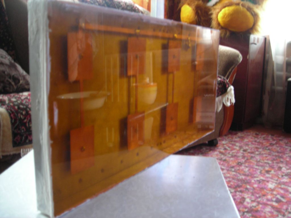

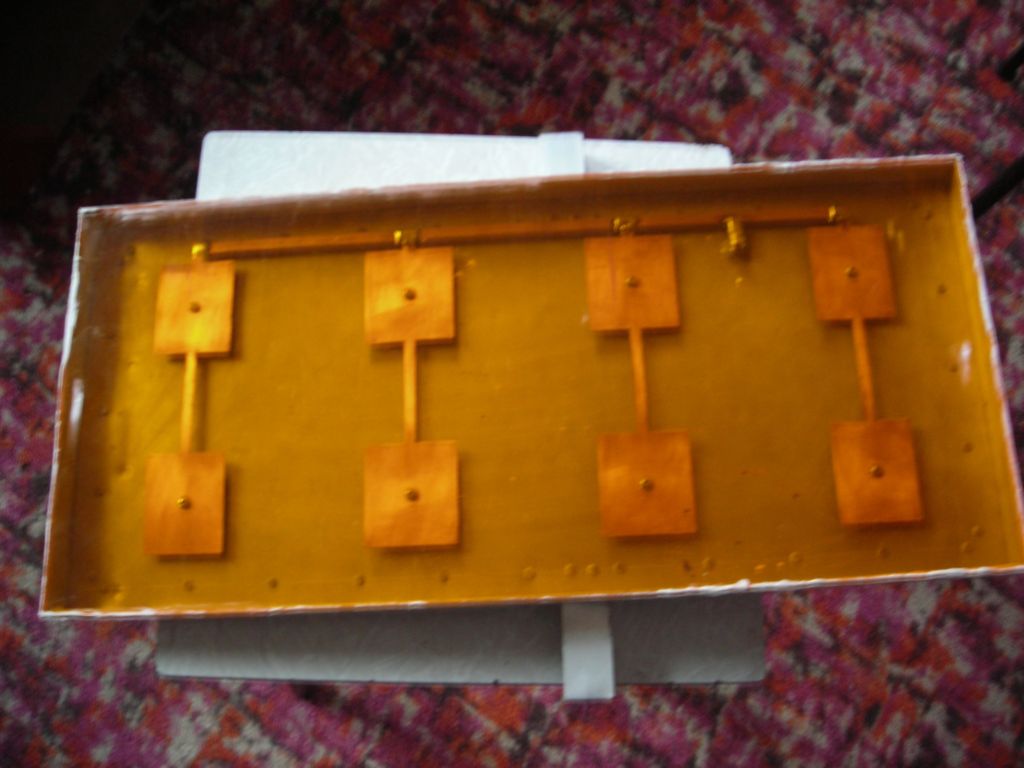

   Вот и выпал первый снег, тут же появилась большая проблема. Когда шел снег, а температура была около нуля градусов, то закидало (облепило) им удаленную антену, пока не оттаяла связи небыло. Теперь буду решать данную проблему, чтоб в будущем такого не повторилось. Первое что мне пришло в голову, это закрыть тыльную сторону антены оргстеклом, во первых снег будет легко скатываться с оргстекла, если оно не поцарапано и гладкое, во вторых попытаюсь добиться герметичности вибраторов, для этого решил использовать автогерметик для сварочных швов.
   Доделал антену - загерметизировал корыто оргстеклом, толщиной 4мм, других материалов просто не нашел под рукой, в качестве клея, использовал герметик для сварочных швов, он хорошо липнет, быстро сохнет.
   На сигнале особо не отразилось, во всяком случае на данный момент линк есть стабильный, сигнал 40%, погода не дает узнать точной картины (постоянно идет дождь, сыро) могу сказать, что если оргстекло и снизило уровень сигнала, то процентов на 5 не более, когда погода установится, проведу более точное иследование на уровень сигнала.
