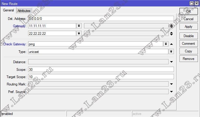

Глава 1.6. Настройка Mikrotik для работы с несколькими провайдерами. Равномерное или кратное распределение трафика.
Сразу хочу предупредить, что данный вариант обладает некоторыми очень существенными недостатками, которые на практике делают его применение не имеющим смысла. Основной недостаток состоит в том, что трафик от каждого локального пользователя распределяется на все внешние каналы (в интернет). В итоге все протоколы, имеющие привязку к IP-адресу, работают некорректно, так как внешний ("белый") IP пользователя постоянно меняется. Поэтому привожу его просто в качестве примера реализации.
Данный способ также не работает без использования сложных скриптов при подключении к провайдерам по DHCP, так как маршрут в интернет настраивается вручную, а при смене IP-адреса и шлюза требует соответствующей корректировки.
1.6.1. Сначала необходимо отключить автоматическое добавление маршрутов в интернет, если оно у вас включено.
F.A.Q по Mikrotik и RouterOS 1.6.2. Создаем новый маршрут в интернет:
"IP" - "Routes" - "+"
- Dst. Address: 0.0.0.0/0
- Gateway: здесь необходимо указать шлюз первого провайдера или имя первого подключения PPP.
Нажимаем стрелку вниз напротив поля "Gateway", открывается еще одна строка для ввода шлюза.
- Gateway: здесь необходимо указать шлюз второго провайдера или имя второго подключения PPP.
В итоге должно получиться примерно как на скриншоте. В данном примере доступность шлюзов дополнительно проверяется при помощи Ping, маршрутизация на недоступный шлюз будет автоматически отключена, а весь трафик пойдет через доступный.

1.7.2. Распределение промаркированного трафика на разные интерфейсы.
Затем идем в IP - Firewall - Route и проверяем, что маршруты на 0.0.0.0/0 отсутствуют. Создаем новый маршрут:
- Gateway: здесь указываем шлюз первого провайдера либо название интерфейса (в случае PPP-подключения).
При необходимости можно добавить проверку доступности шлюза при помощи ping или arp.
- Distance: 3
- Routing Mark: выбираем "to_provider1"
Аналогичным образом создаем правило для второго провайдера, указав соответственно его Gateway и выбрав маркировку маршрута "to_provider2".
1.7.3. Обработка отказа одного из внешних каналов.
В случае отказа одного из внешних каналов, добавляем резервные маршруты согласно Главе 1.5.
