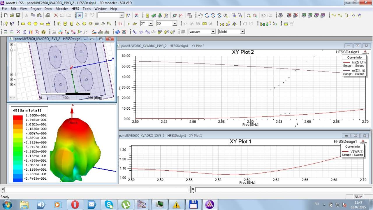

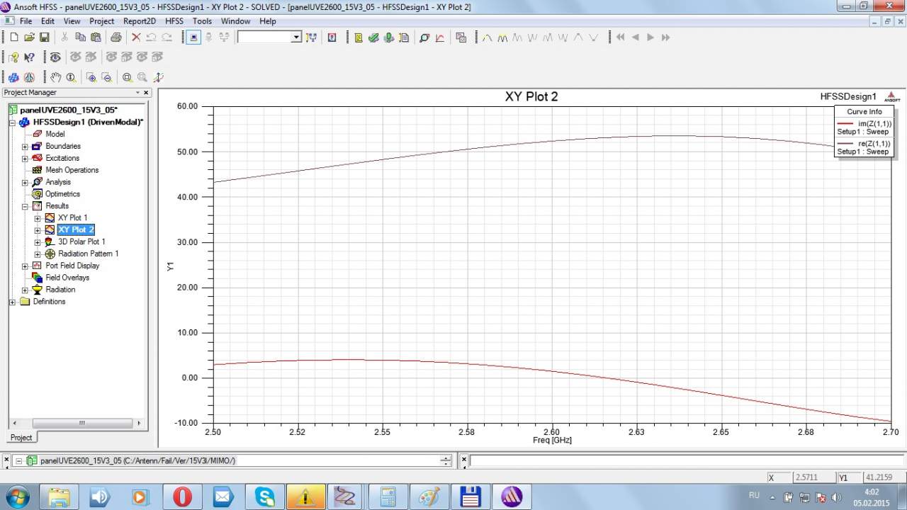

      Я уменьшил расстояние между патчами на 8мм по малой оси ркфлектора и на 4 мм по большой. Начал играться бортиками.:download:
      Пока лучший вариант.
      Последний раз редактировалось Aleks07111971; 05.02.2015, 03:06.
        #18
        Нормально получилось. Я тоже немного повозился с файлом:
          #19
          UVE добрый вечер, если не секрет какие изменения сделали?

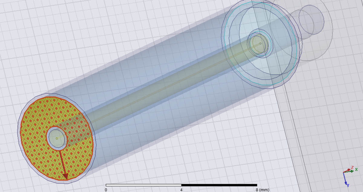

            Запитал порт через разомкнутую L/4 коаксиальную линию.
              #21
              Можно скрин?

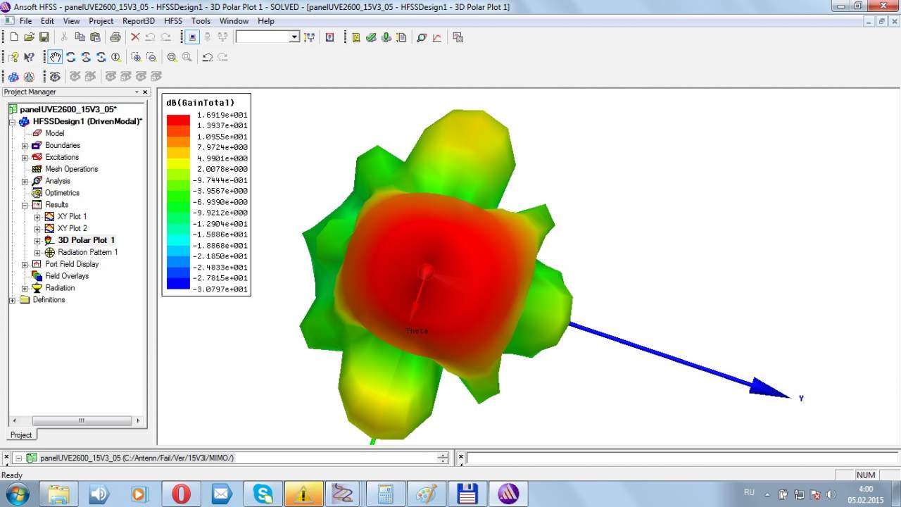

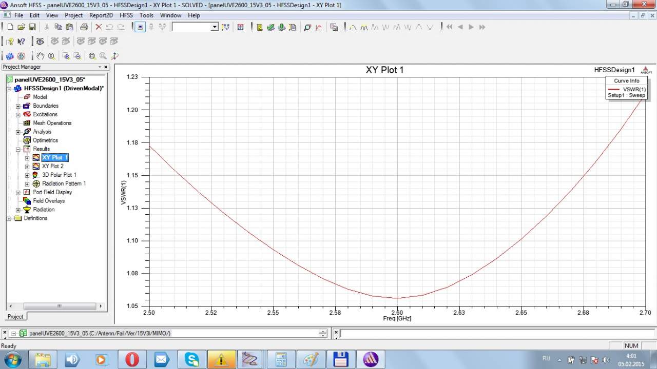

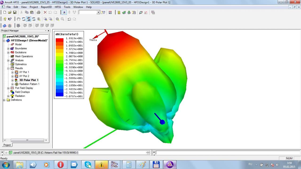

                #22
                Скрин

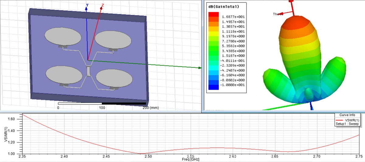

                        Квадро патчи- то же все хорошо.:yahoo:
