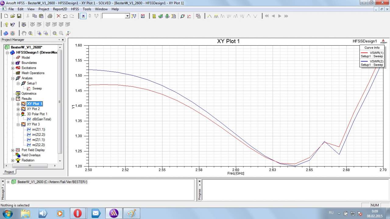

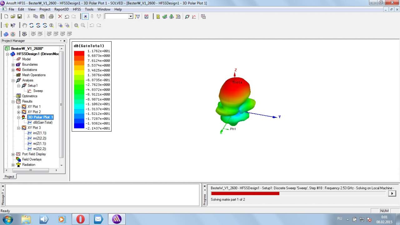

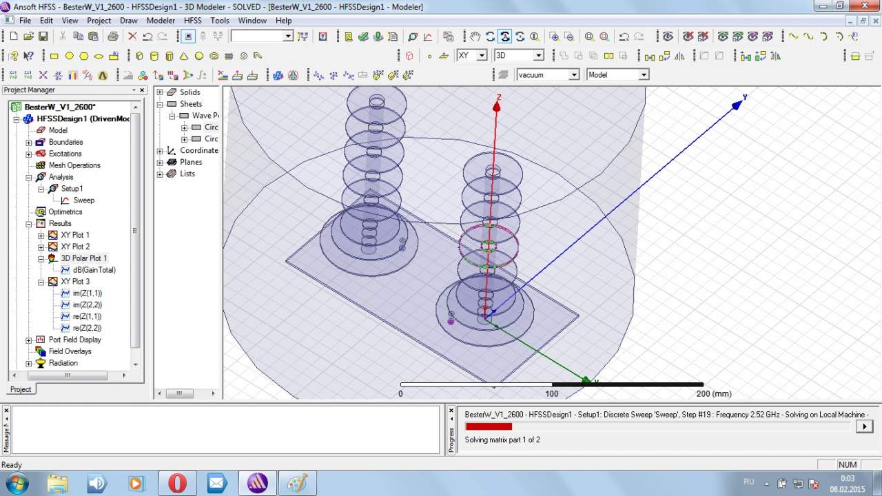

    Подрежу активный диск, как на 3G Only, посмотрим расширится ли полоска по ксв и добавлю директоров для усиления, в общем монстра на 16 дби хочу.:new_russ:

      На сколько?)))
        Это реальность....
          Реальность хорошая, другие графики будут?))) Или санкции буржуазное общество наложило?)))

              Значить санкции!!!))) Ну да ладно, я потихоньку этот чемодан смоделю на полметра!!!:drinks:
