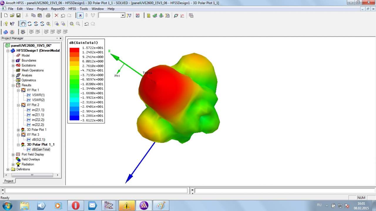

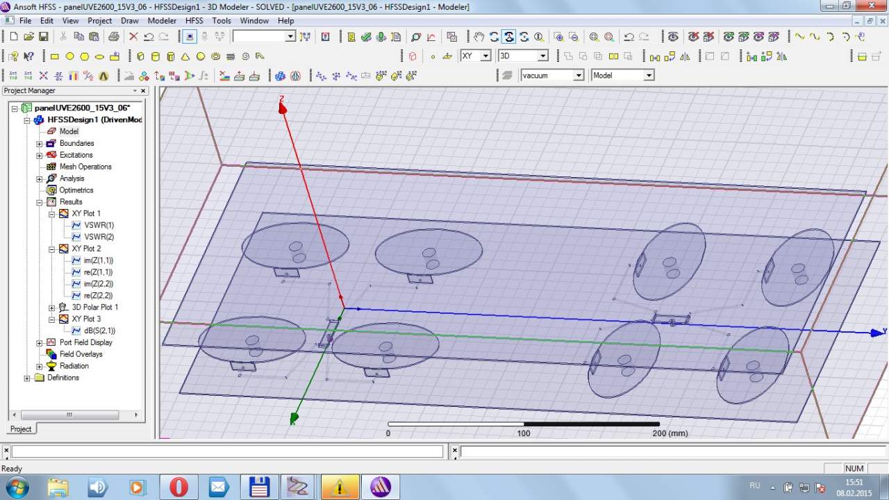

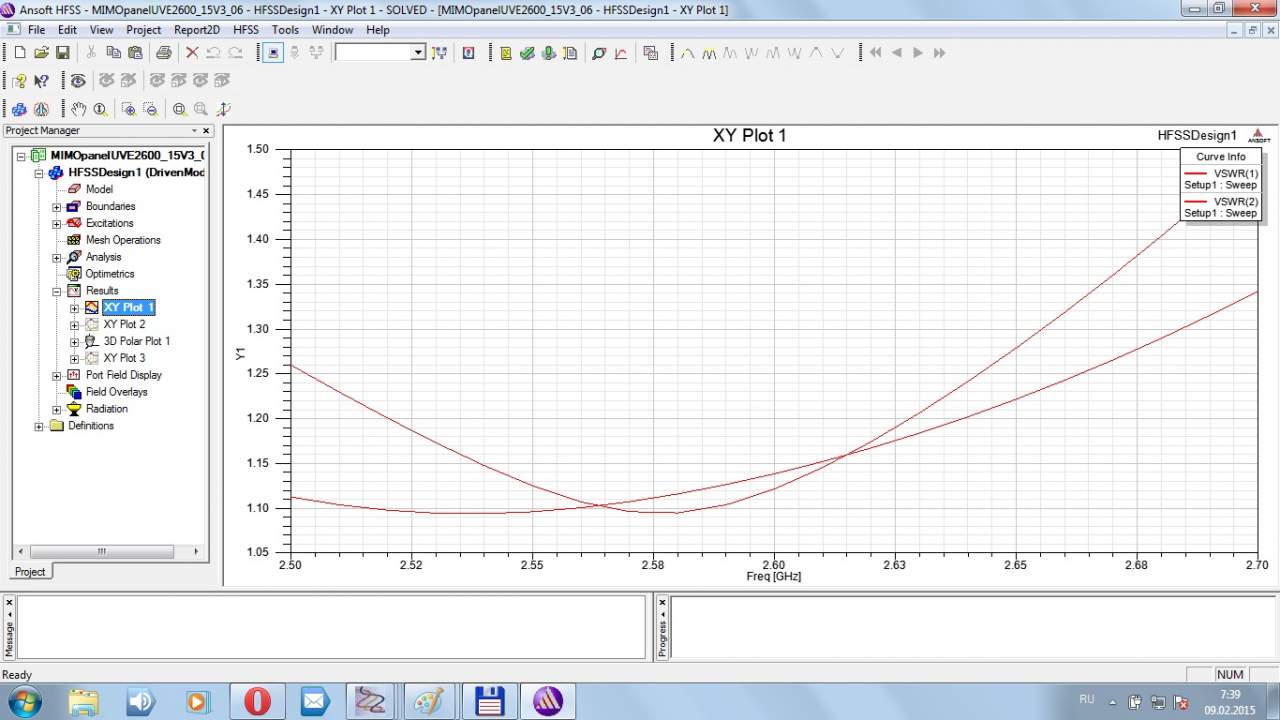

    МIMO панель 2500-2700

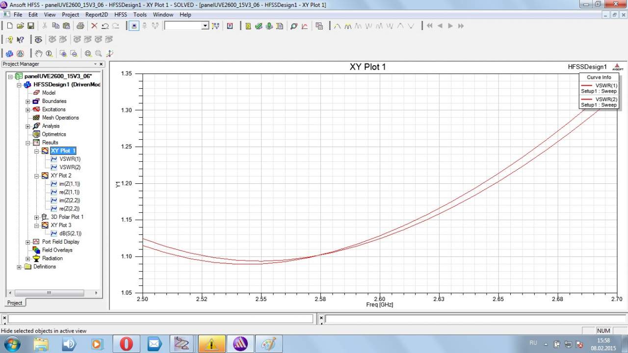

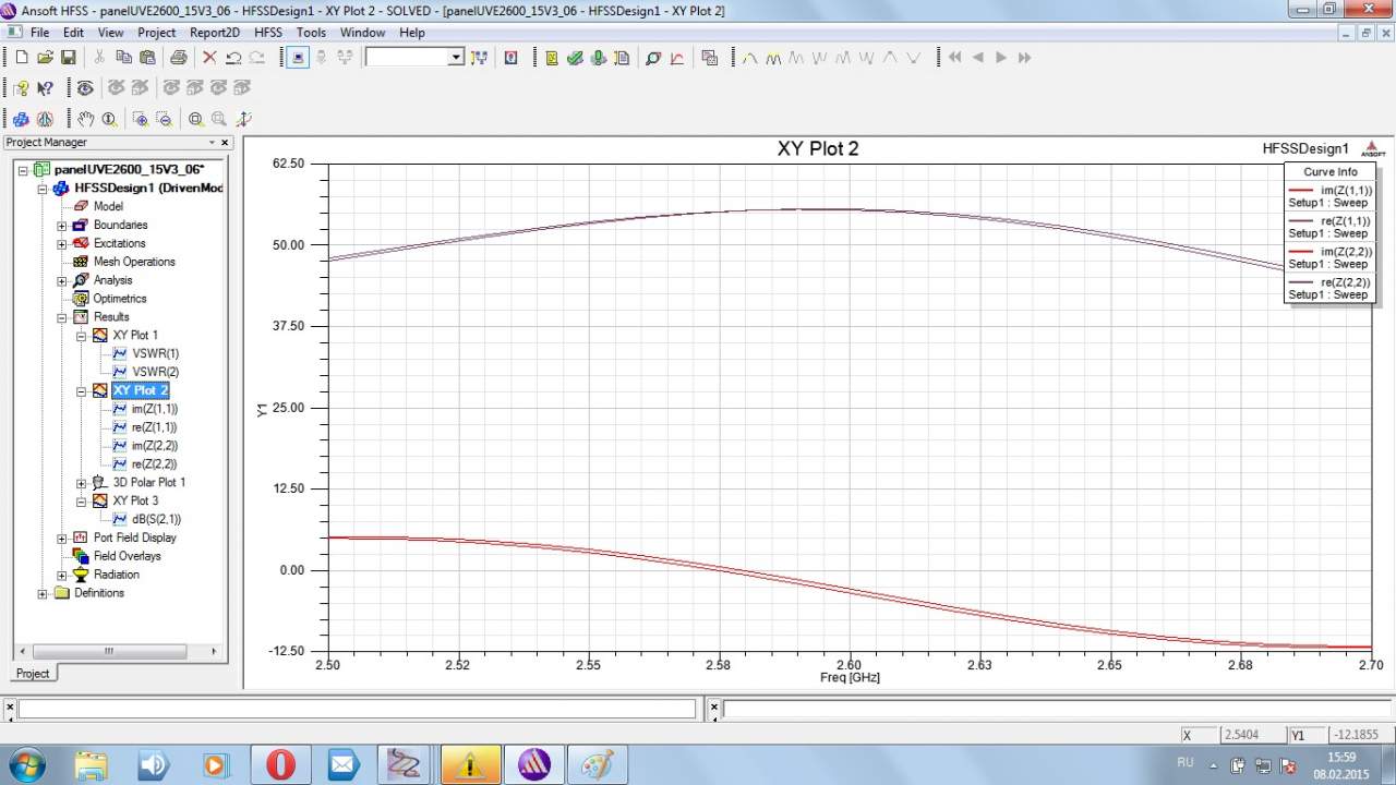

    Основные характеристики
    Габарит 200х500 мм(такой остался рефлектор от незавершенного проэкта и родом)

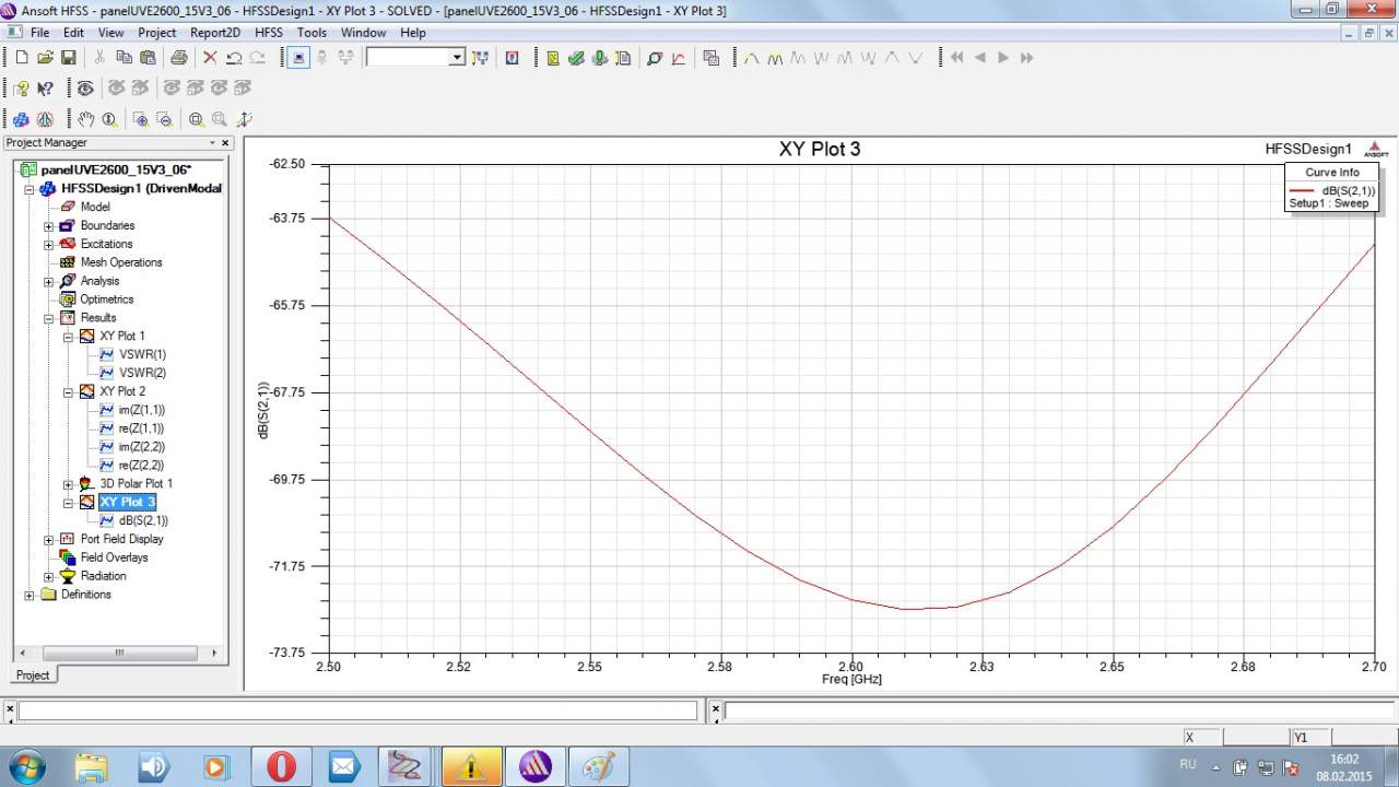

    Бешеная развязка между портами (фирма Крокс отдыхает))))
      Развязка между портами
      Jomy, я всего лишь скопировал и повернул в доступных мне габаритах, это стартап!!!)))
      Для себя буду делать, в мастерскую.
      Было только одно симулирование.
        Так должен выглядеть MIMO 2x2...

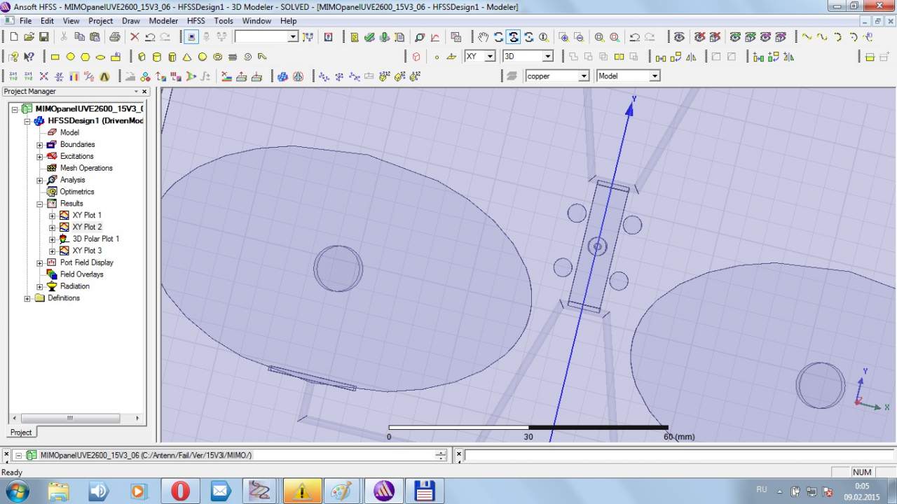

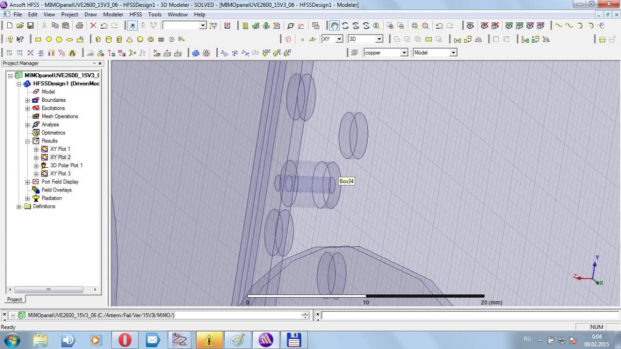

          Ват так влияяют шляпки болтов при креплении разъема, если при выступе над рефлектором в 1мм изменение характеристик незначительны, то при 2мм......
            Aleks07111971 ,это получается , если шляпки алюминиевых заклёпок сточить до высоты 0,5мм над рефлектором,то изменением характеристик можно пренебречь?
              Сообщение от алексей м-в Посмотреть сообщение
              В этой антенне, да.
                Uve, Lipton, чем обусловлена такая повышенная развязка?
                  Алекс, Крокс по такому принципу делает антенны оооочень давно! И не только они...
