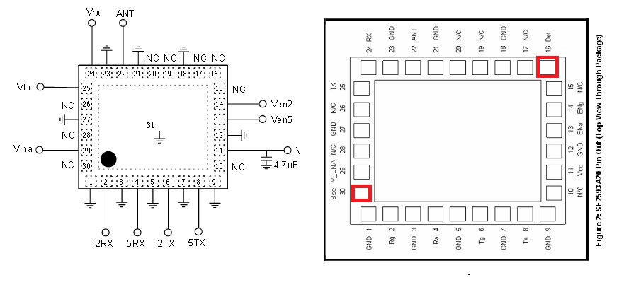

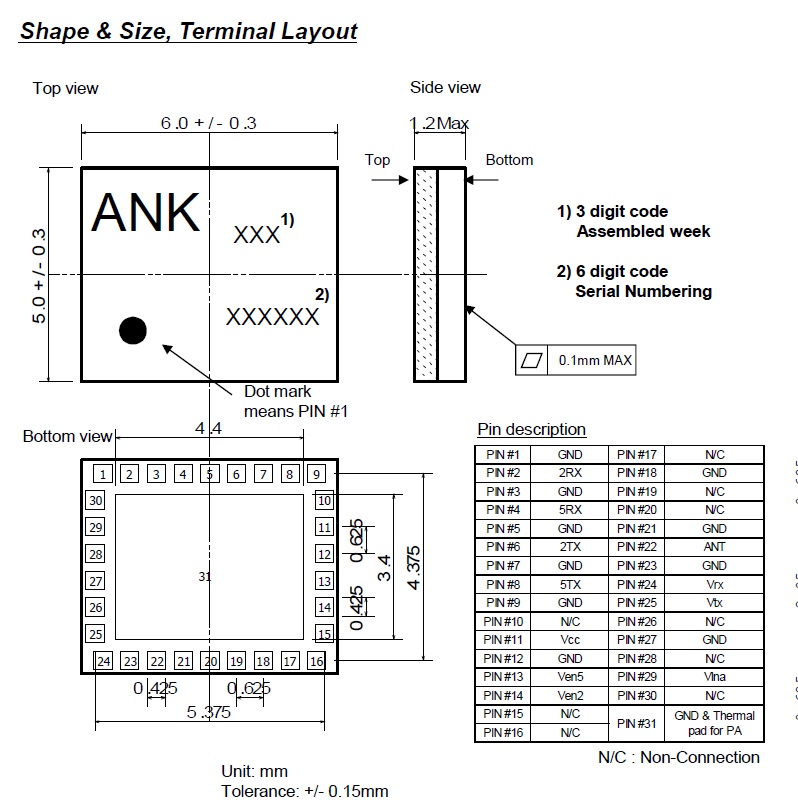

Сообщение от dea Посмотреть сообщениепины попадают, цена на 30р дешевле.
43чип видимо тоже перепилен.
