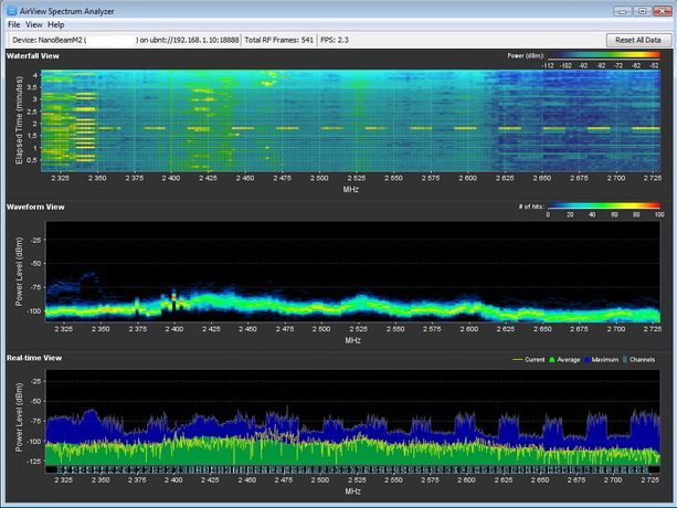

    Вчера вечером столкнулся с такой проблемой: ни с того ни с сего трансфер передачи файлов упал в одну сторону с 1 мб/с до 30-50 кбит/с, в другую все осталось как и было 1 мбит/с. ТД Nanobeam М2-400 2,4 ггц. Что самое удивительное, это то что между ТД внутренний speedtest показывает то что и раньше в обе стороны, т.е. ничего не ухудшалось - туда 96 мбит/с, обратно 90 мбит/с.
    Уровни по приему и передаче отличные как и были ранее, CCQ 100%. Делал перезагрузку ТД, тоже ничего не меняется...

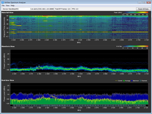

    Глянул в airView и ужаснулся. Какая то циклическая помеха появилась по всему диапазону гуляет, то есть то нет, пики и всполохи в разных участках диапазона появляются случайно. Есть даже скрин где она полосами заняла весь диапазон. Что такое может быть. Я кстати вчера поставил на объект датчик движения радиоволновый АРГУС-3. Может он срёт? Или же солнечная активность так пляшет, никто у себя не наблюдал?

                      Я тоже об этом думал, но как объяснить то, что внутренние тесты ТД показывают нормальную канальную скорость. Собсно ничего кардинально не поменялось и в сигнале и в уровне шумов (-95 дБм) всё как и было ранее. А вот после LAN порта на прием от уделаенного объекта к дому режет скорость при перегонке файла по FTP это сразу видно. На передачу из дома до удалённого объекта всё нормально так и осталось.
                        Странно, а что за плевки на картинке до -70 ДБ ?
                          Вы меня спрашиваете? Я хотел спросить сообщество, потому как ранее ничего подобного никогда не видел, на спектрограммах всегда всё было ровненько! Но даже если бы они мешали то это было бы в оба конца и внутренний тест бы показывал плохую скорость...
                            Вот мне думается, то и есть помеха. Хотя, если уровни сигналов -50дБ она не должна мешать
                              Вот именно, что тут что-то не вяжется с логикой... Либо что-то режет после LAN порта уже внизу, там где роутер.
                              Что может резать скорость так избирательно, в одну сторону 1000 кбит/с, а в другую 30-50 кбит/с?
