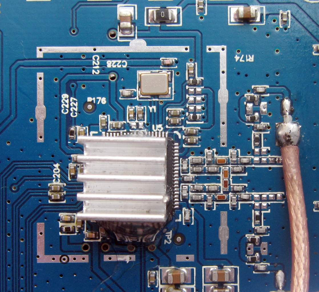

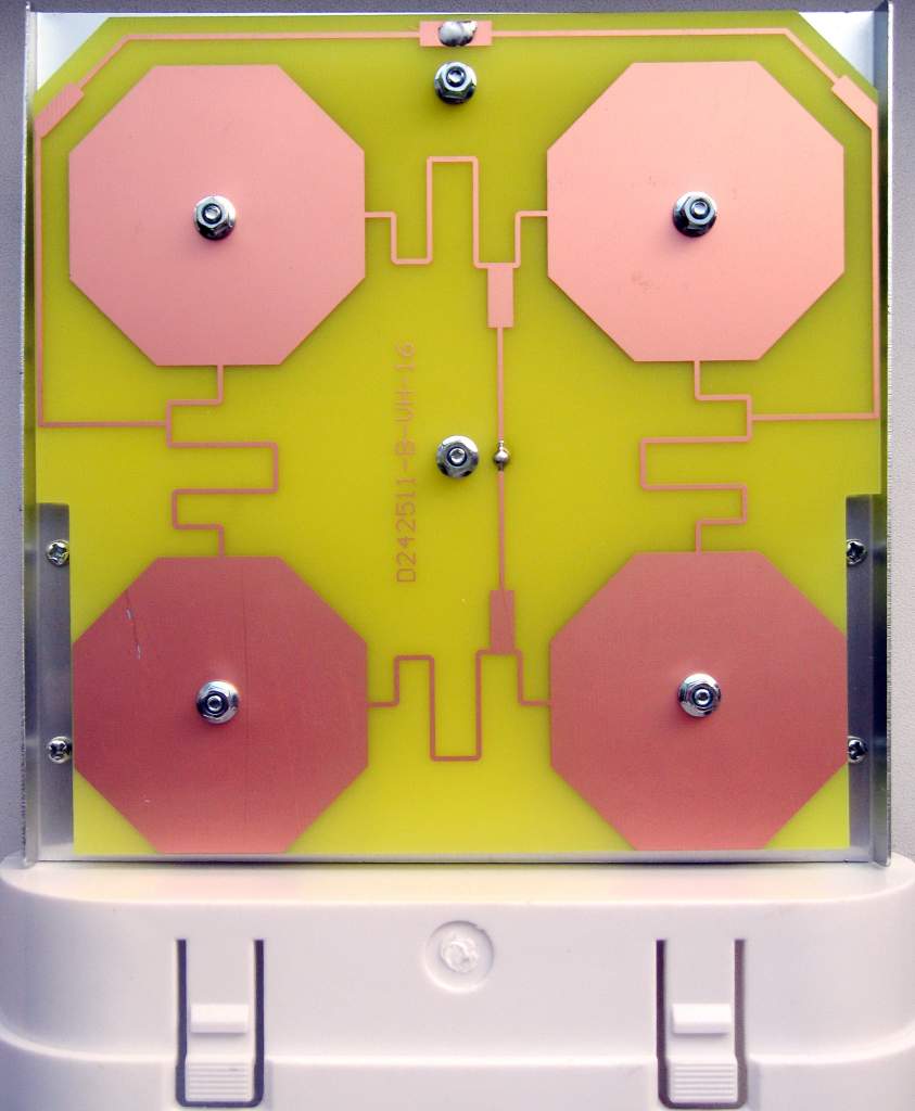

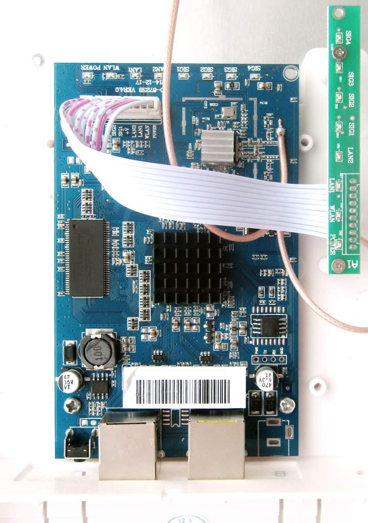

    Обзор железяки TD3024-16L от http://www.todaair.com/hot-sale-2-4ghz-300mbps-wireless-bridge-tl/
    CPU AR7240
    Flash size 8 MiB
    RAM size 64 MiB
    Wireless AR9287

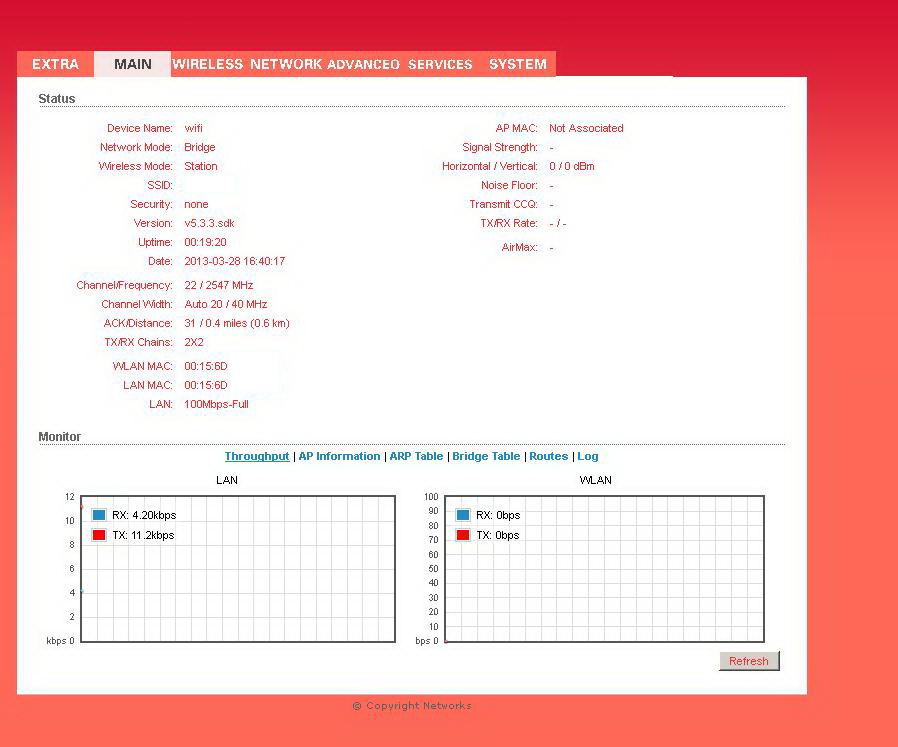

    Пошивка от убнт собрана из сдк XM.v5.3.3, еепром там от локоМ2, тоесть можно перешить в оф.прошивкой, будет круче локи. :dirol:

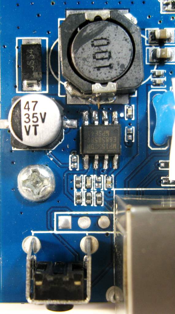

    Есть примитивная защита от статики по обеим портах.

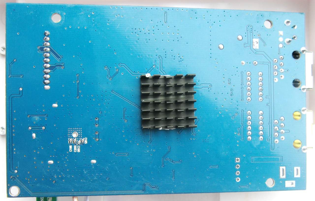

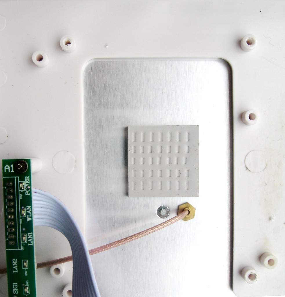

    Порадовало охлаждение проца,- первый раз вижу что-бы аж так. Сам радиатор больше по площади и установлен с обеих сторон. А с нижней стороны еще и термопрокладка для отвода тепла на корпус антенны!!!

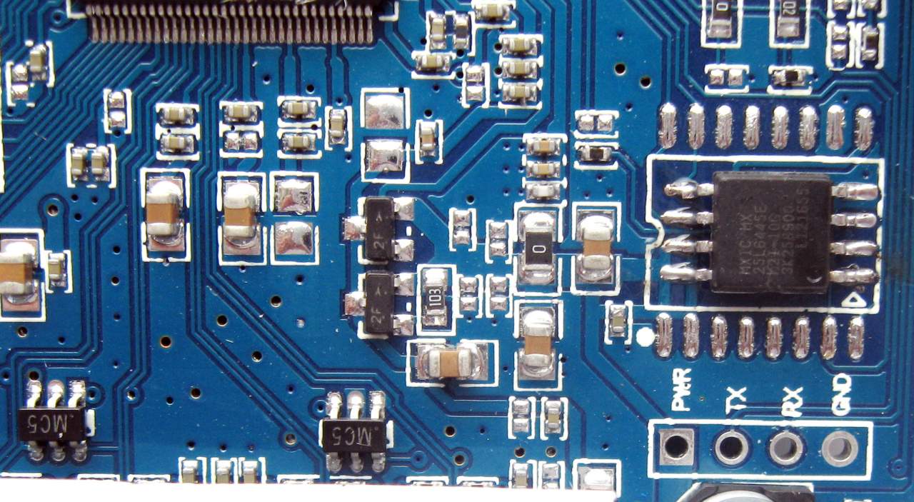

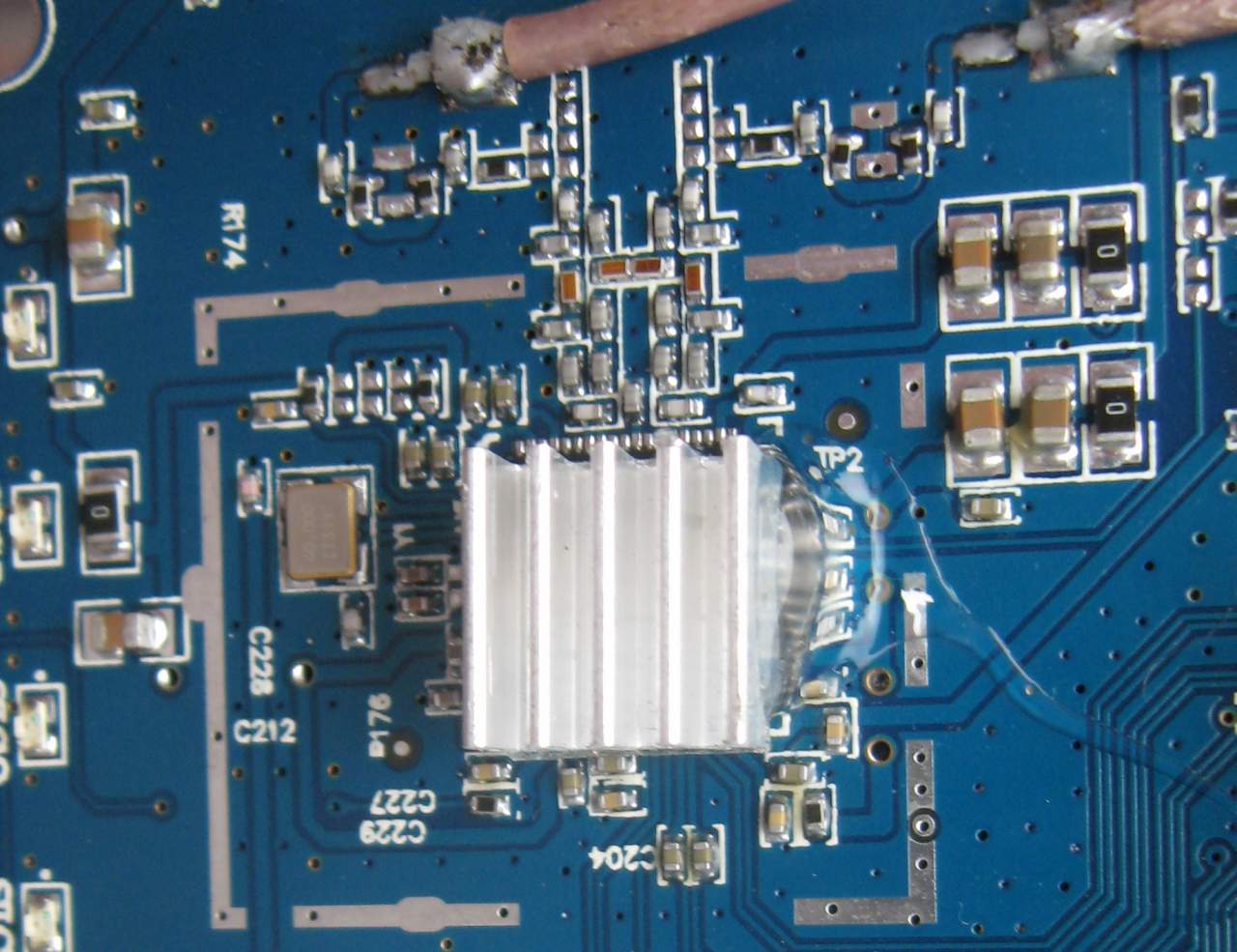

    Есть даже радиатор на радио чипе, только ***, его так установили, *******, на селеконовый термо клей, не уверен насчет его пользы там, с такой установкой.
    Пое 12-24, можно запитать еще что-то из второго порта.
    На сколько там хороша антенна, смогу сказать не ране чем после установки на линк.
    Все детали на фото.

            Скрлько усиление у сей антенны аппарата? Есть сведения производителя?
            Antenna: dual polarized 16DB ,- от производителя. Точнее может сказать только jomy
              Врут, да еще и подпрыгивают!!!))))
