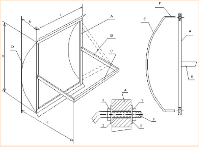

    Вот случайно,я и нашел то что давно искал: антенну обладающую усилением параболы,но с широкой диаграммой направленности.
    В этой антенне можно одновременно установить облучатели для 2,4 и 5 гГц.
    И как мне кажется,эта антенна "королева" всех антенн с высоким усилением.
    А чем плоха эта антенна, что нет у неё практической реализации ?
    Хочу такую для 3G модема собрать.

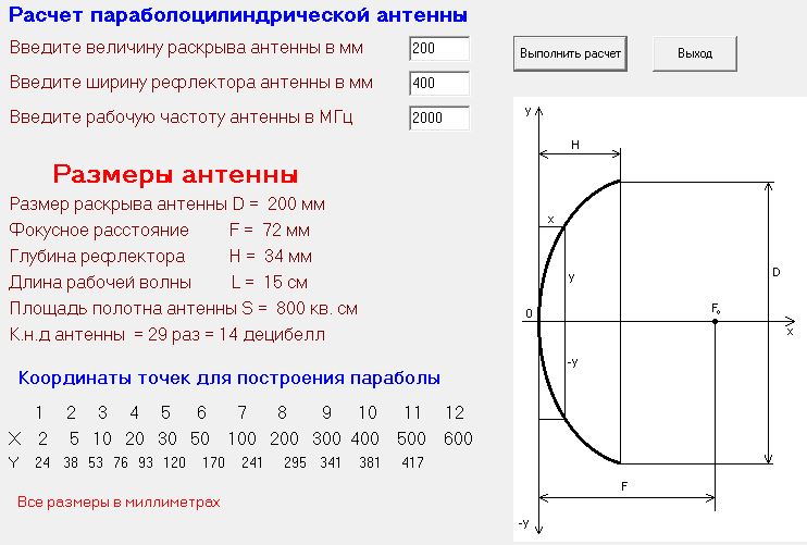

        Единственное, не понятно, почему при такой большой площади раскрыва, такой небольшой ку.
        При расчётах в приведенной программе, для зеркала размером 200 на 400 мм, Ку всего 14 дБ.

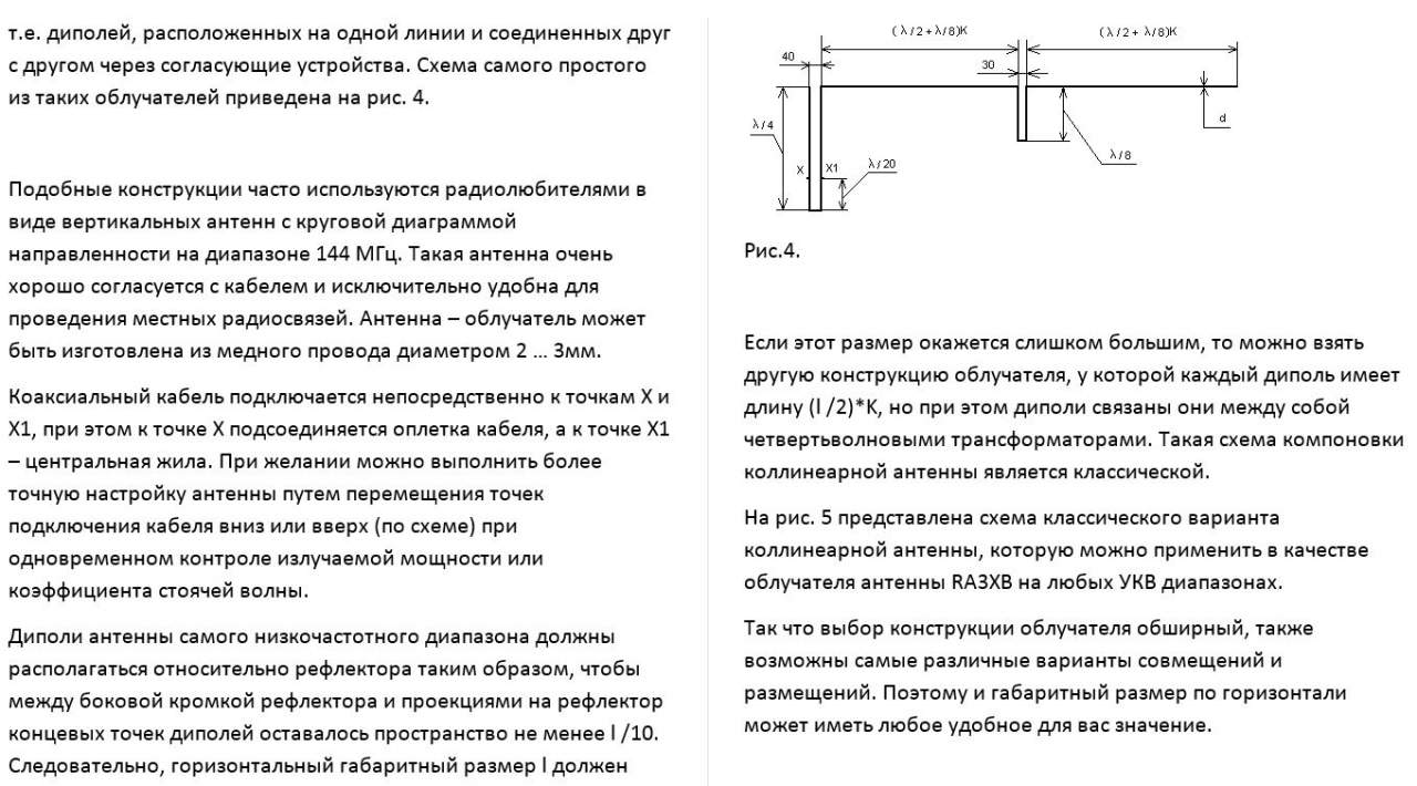

        И не понятно, как устроен коллинеарный вибратор (что представляют собой "аппендиксы").
          Посчитайте там же для размеров 500 на 600 (триколоровский параболик), может тогда поймёте...
            Я сравниваю с теми же по размеру патчевыми антеннами, которые при меньших габаритах, декларируют большее усиление.

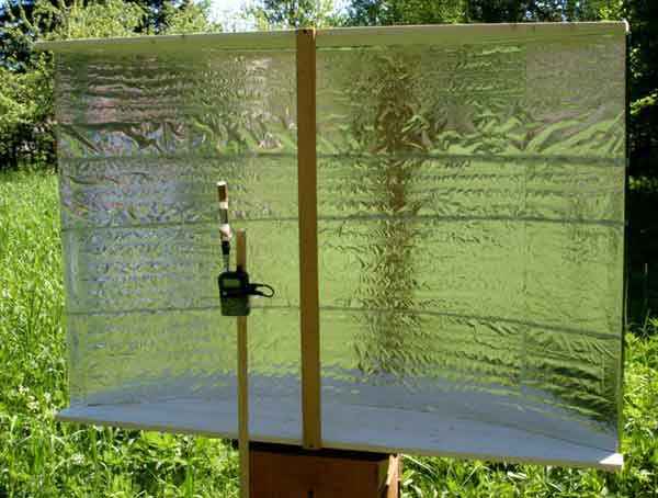

            Тут (http://ehant.qrz.ru/exp_reflector.htm), коллега в железе реализовал подобную антенну, правда с более длинноволновом диапазоне.
            Так и не понял, из его испытаний насколько эффективна коллинеарная антенна с цилиндропабалическим рефлектором.

              Во первых коллениар сделать с такой полоской совсем не просто, во вторых прочитай что такое облучатель, что он должон делать, коллениар не обеспечивает должного уровня и равномерности засветки зеркала, плюс даст задние и боковые лепестки. Шумоподавление ноль, тарелка даст такую наводку, что рассчитывать замучишься, в тарелке все поплывет(не пробовал, но думаю так)
