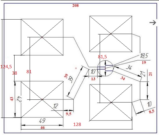

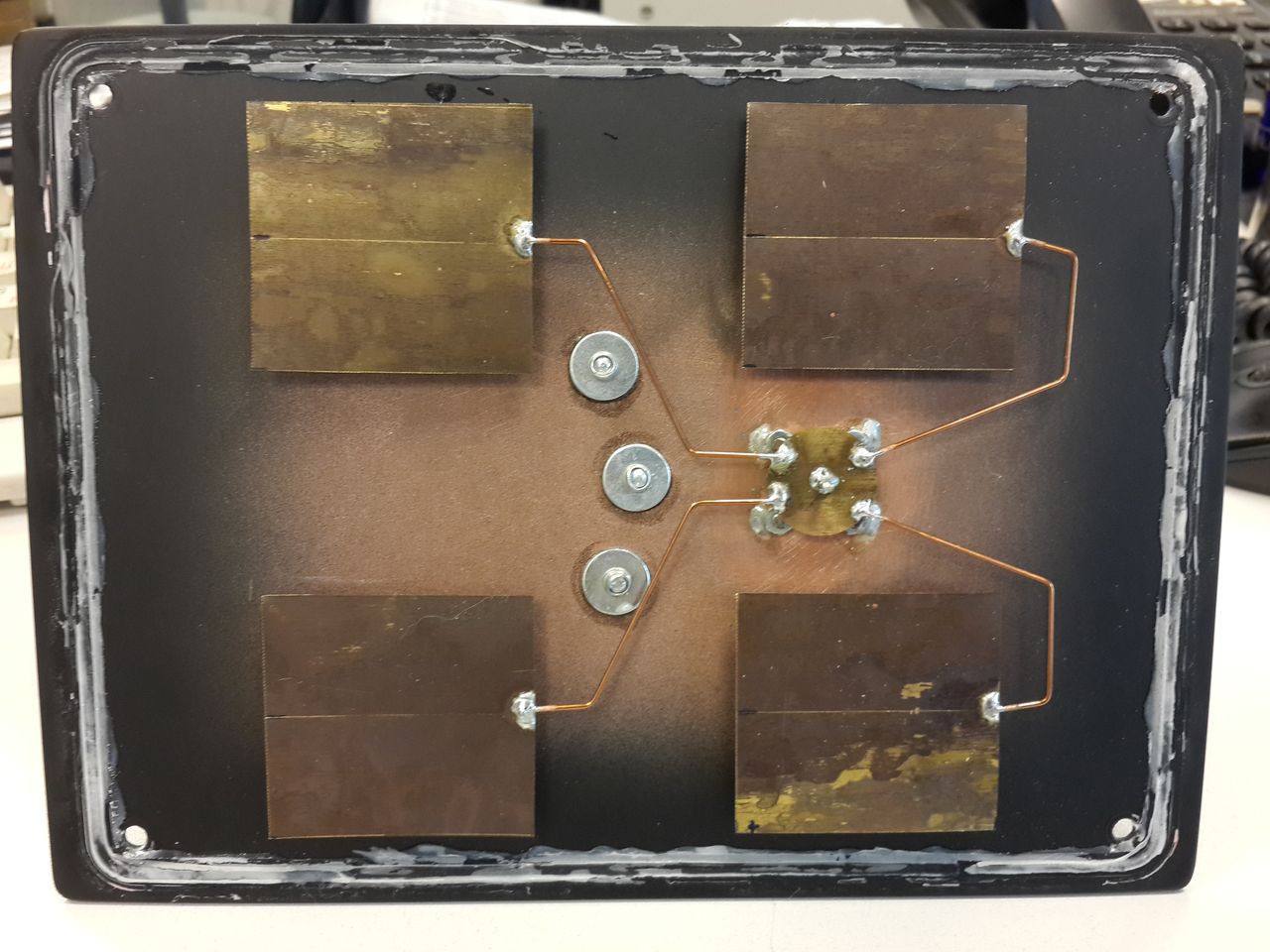

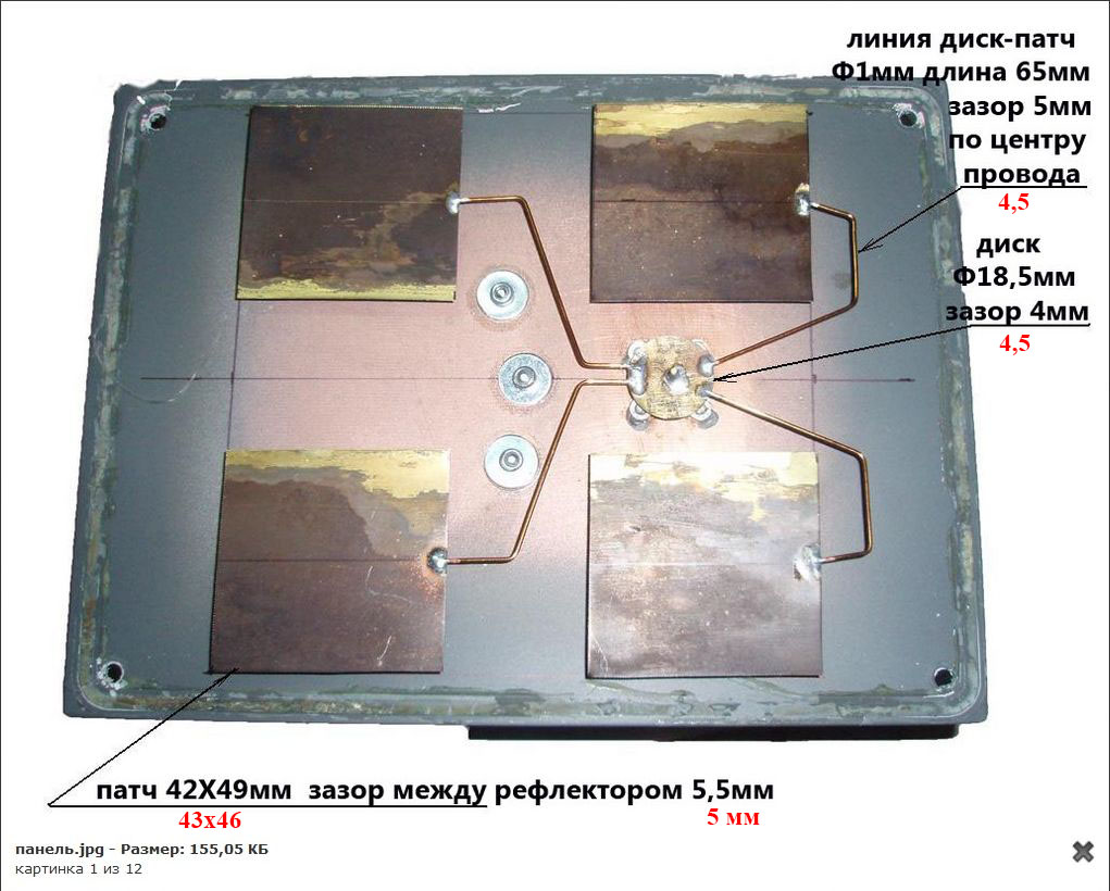

Нарыл у себя в шкафу панельную антенну Wimax, работала раньше с йотовским модемом Samsung. Вроде Wimax работал раньше на таких же частотах, что теперь и LTE, т.е. 2500-2700 Гц.
Но, геометрические параметры, особенно размеры патчей заметно отличаются от приведенных в указанном выше сообщении.
Красным выделены мои размеры.

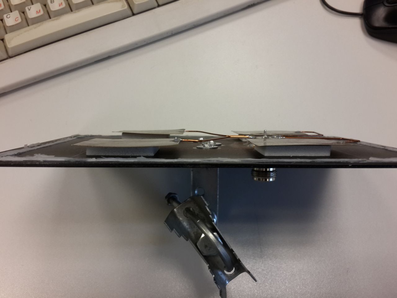

Диэлектрик похож на мягкий вспененный полиэтилен (диэлектрическая проницаемость Полиэтилен 2,2-2,4; у Пенопласта 1,0-1,3). Диэлектрик, кстати размером меньше пластин патчей.
30x30 под патчами
10x10 под центральным кругляшом
Проверял по Патч-калькулятору - тоже ничего похожего на существующий размер патчей ...
Наклеек нет. Закрыта она серой пластиковой крышкой с надписью LUXEL IP 55. (от себя-Это название фирмы которая выаускает распаячные коробки, ip55-класс защиты)
