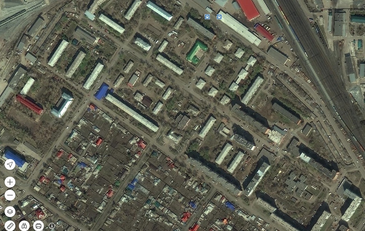

    Здравствуйте, живу в частном доме без интернета и как положено никто не может его провести. решил я сделать непосильную задачу, провести интернет с помощью вафли. Вопрос - как мне это сделать в моих условиях? Данные: со второго этажа 9этажного дома (Омск, 3 железнодорожная, 1 подъезд, со стороны улицы 3 железнодорожная) до моего дома ( 21 рабочая 95) это вообще возможно? Возможности нет прикрепить скриншот с 2гис, посмотрите пожалуйста кто в этом спец.
    Какой номер дома по 3-ей железнодорожной ??? :diablo:

      Прошу прощения 11 дом :) 1 подъезд со стороны пристройки
        Где вопросы это скольки этажки ?

          На крышу есть доступ ?
            WiFi со второго этажа не пробьёт. Поставь два ADSL модема и кинь полевик.

              а как на крышу завести кабель с интернетом? провайдр отказывается это делать
                Модем в многоэтажке в квартире, другой - в коттедже, а потом от него полевик на крышу потом по крышам и в коттедж.
                Полевик это жесткая витая пара (связисты знают). Кстати, очень дешевая.
                И......вуаля, 8 МБит вам в коттедж. Никакого WiFi здесь ненадо.

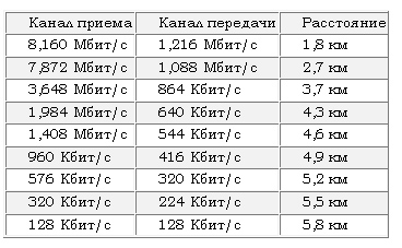

                  интересная идея, 8 мегабит это при 1.8 км, а у меня 300 метров, получается скорость больше будет?
                    Это максимальная скорость ADSL2. Далее только ADSL2+, с ним не имел дело, но слышал что до 24 МБит в сторону абонента.
