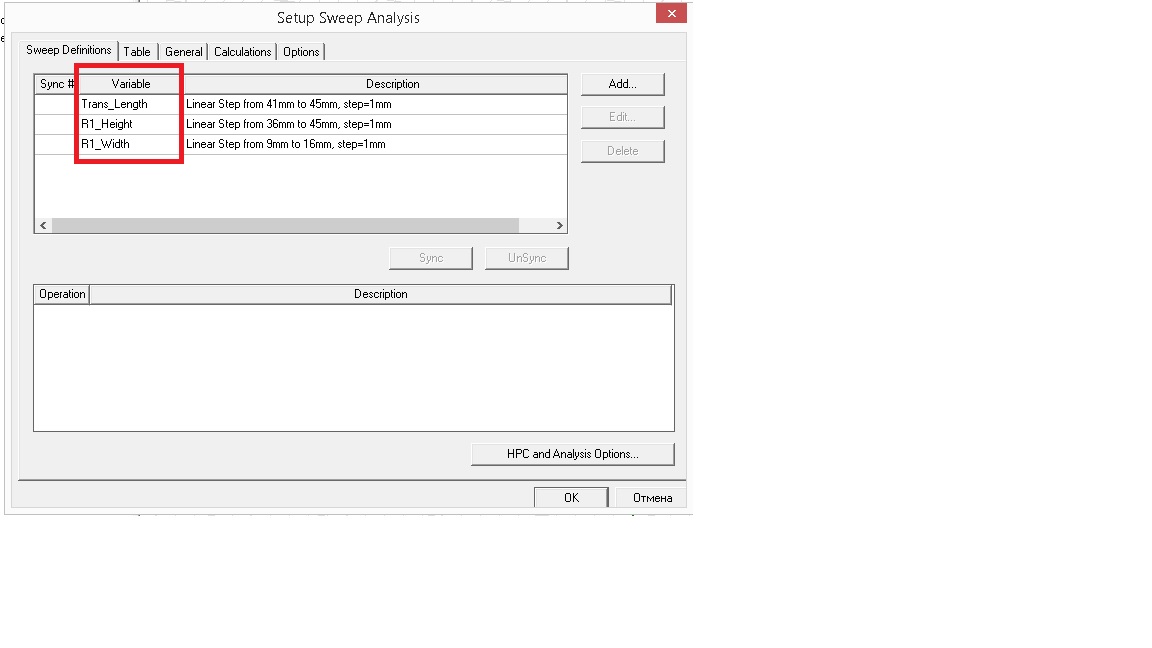

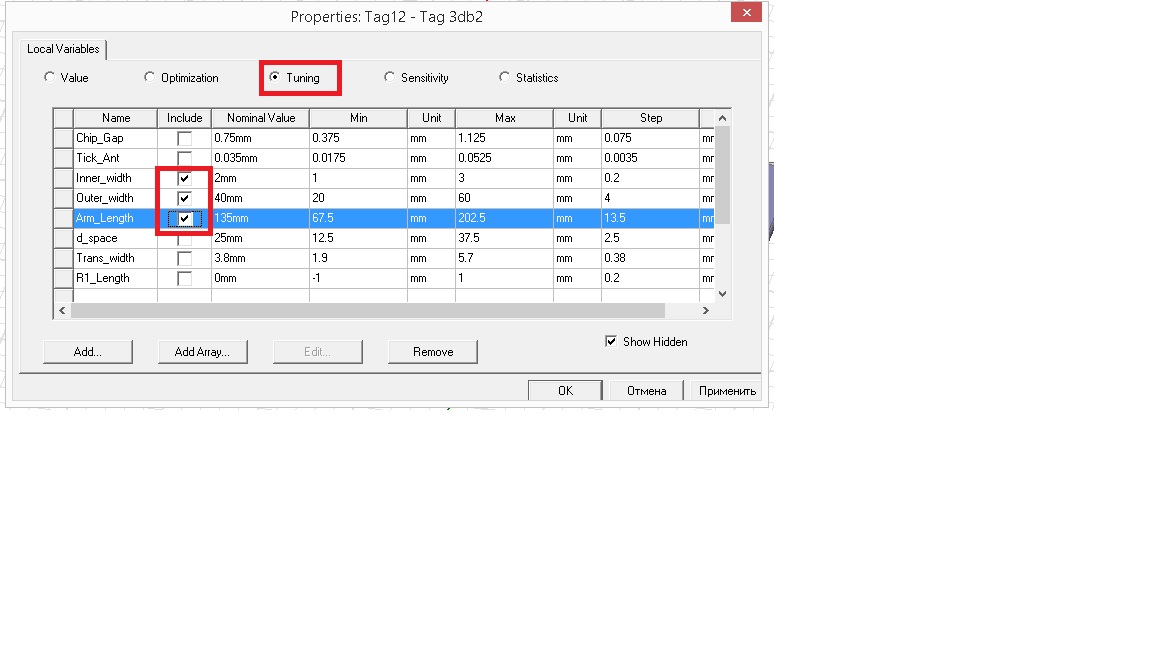

                          С параметриком у меня проблем нет, а вот как загнать переменные в параметрик?
                          1. Если передатчик устоойства имеет 30 ом, то и антену нужно расчитывать на 30 ом, только фидер где такой найти? Прo j немного не догоняю, наверно мы разглвариваем о разных вещах, я имею в виду реактивную состовлчющую
                          2. Зайди в архив флрума, там про ксв метр еся как собрать.
                            #28
                            1.1. Как я понял из описания... Для Optimization необходимо в переменных проекта или дизайна установить флажки:
                            1.2. Переменные в Parametric:
                            Я правильно понял вопрос?

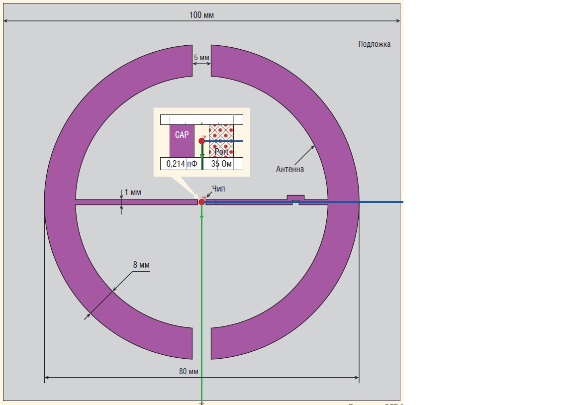

                            2. Пример RFID-метки с чипом, где здесь фидер?
                            Цитата из статьи: "Следовательно, для обеспечения условия комплексного сопряжения этот импеданс ИС надо трансформировать в импеданс, комплексносопряженный входному импедансу антенны (228 – j544) Ом на её зажимах.
                            Или, что эквивалентно, импеданс антенны надо трансформировать в импеданс, комплексносопряжённый импедансу (35 + j850) Ом ИС генератора на его зажимах."
Название:	RFID метка с согласованием.jpg
