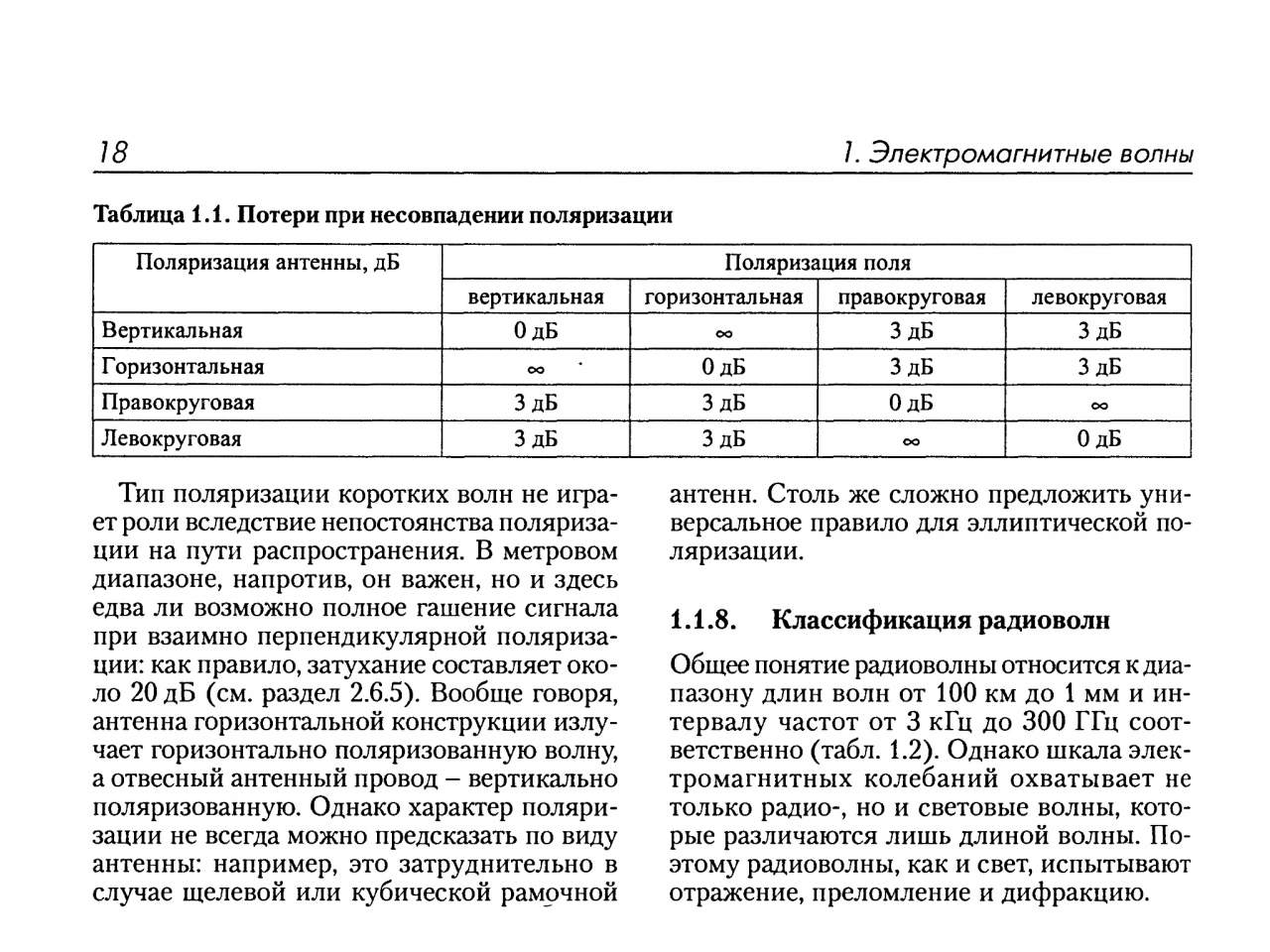

    Очередной раз штудировал Ротхамеля и наткнулся на интересный факт: потери при несовпадении осей поляризации составляют 50% или 3дби, потери при несовпадении типа поляризазии, также составляет 3дби! Таким образом, если известно, что вышка вещает в X-pol (45гр), неважно какую антенну ты используешь, с вертикальной поляризацией, с круговой, или эллиптической, потери будут одинаковы и составят 3дби.

    потери:
    вериткаль-горизонталь около 20дБ (теоретически, а по факту от 6ти до бесконечности)
    линейная-круговая около 3дБ (теоретически, а по факту от 0 до 6ти)
    вериткаль/горизонталь-наклонная(45град.) от 3х до 6ти дБ (по факту)
    расхождения теории и практики обусловленно многими факторами. Такими, как отражёнки, преломления и т.д. и т.п.
