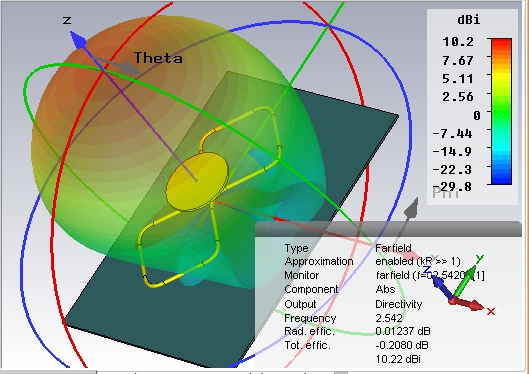

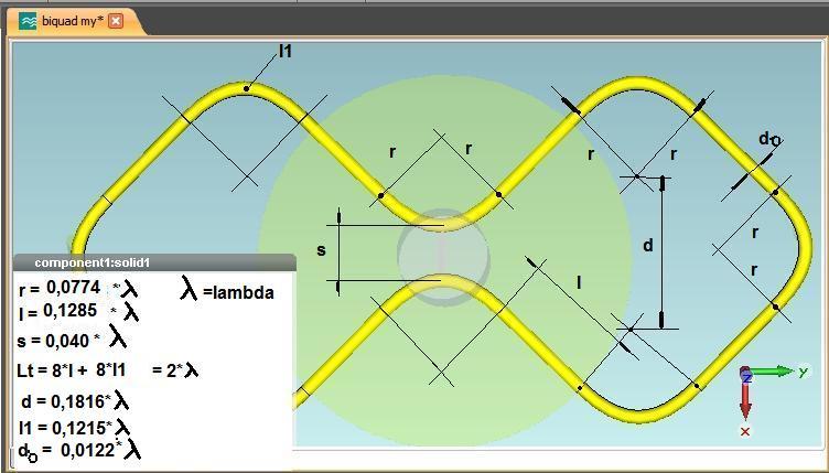

                    #24

                      #25
                      Покажи как запитывал? )))
                      Если сверху запаяешь, на лево пойдешь, если снизу то на право, если сбоку приложить, то директора править надо!!!!)))

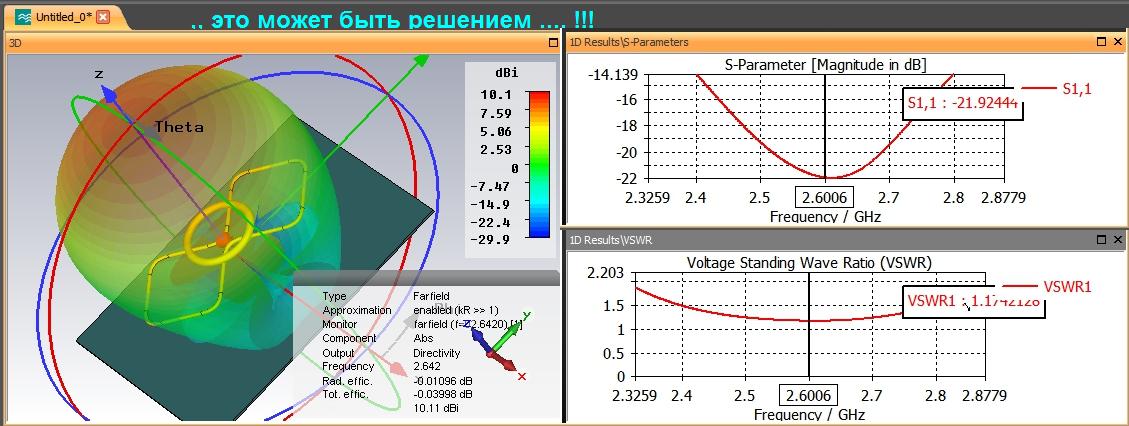

                        Харченко Biquad геометрию
