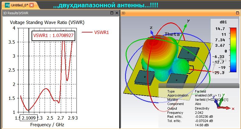

Я тебя видимо не совсем понимаю, причем сдесь клоны? Если ты думаеешь, что я собрался зарабатывать деньги выпуская клон антэкса, то ты сыльно заблуждаешься!!! Машины нет, то правда(да и живу в гараже), зато есть завод по обработке металла и друзья!!!
Меняться мне узе поздно, какой уж есть!!!)))

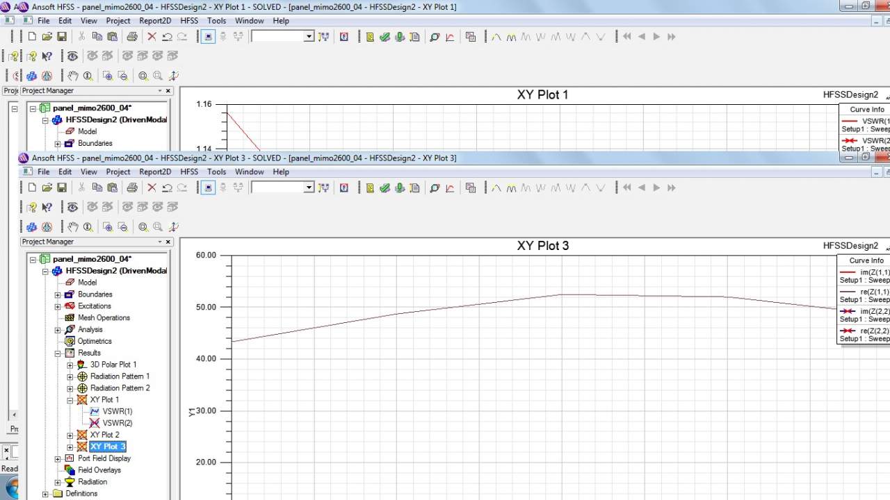

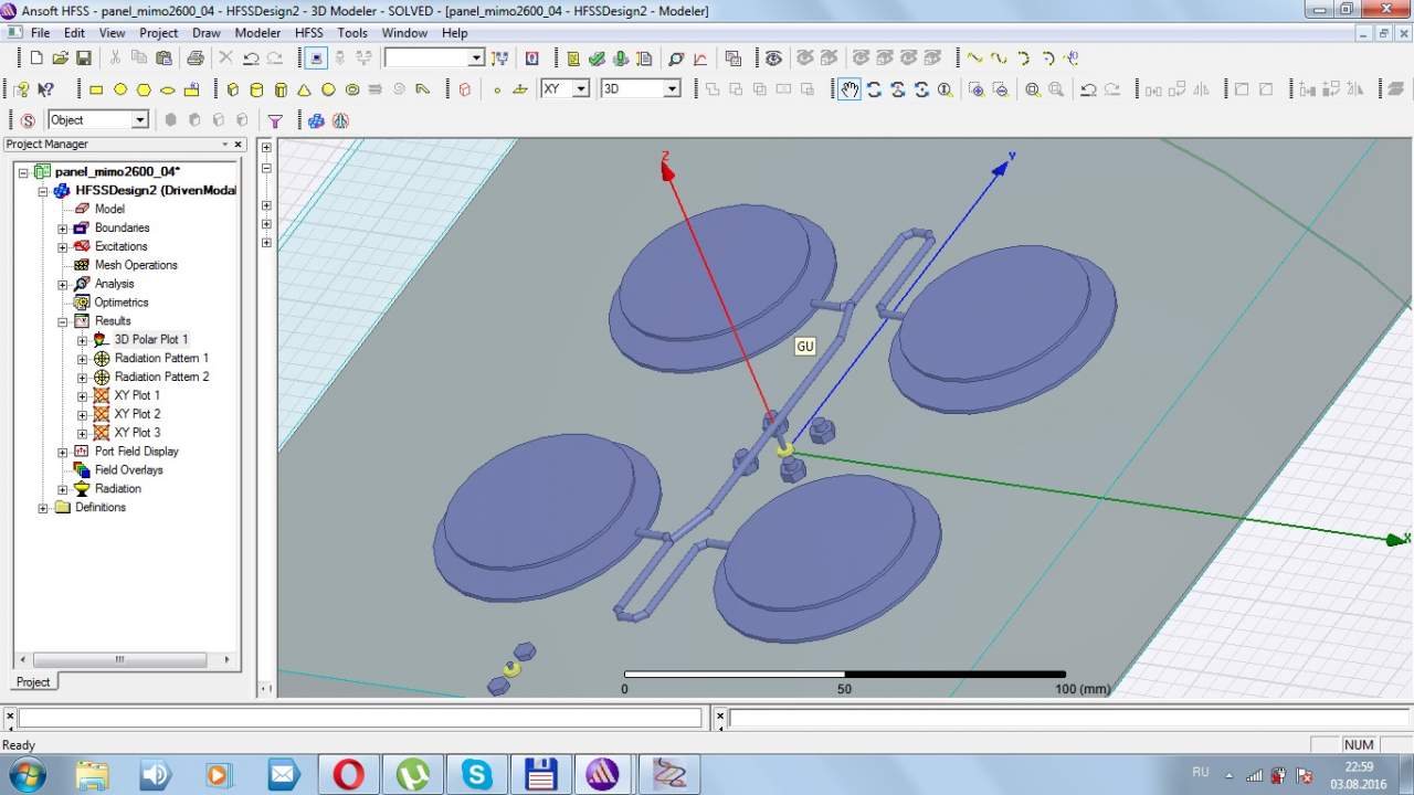

Как то так, первый порт можно организовать просто!!!:download:
P.S. Думаю что и на 1700-1900 и 1900-2200 можно(нужно) сделать также, порт широкополосный.

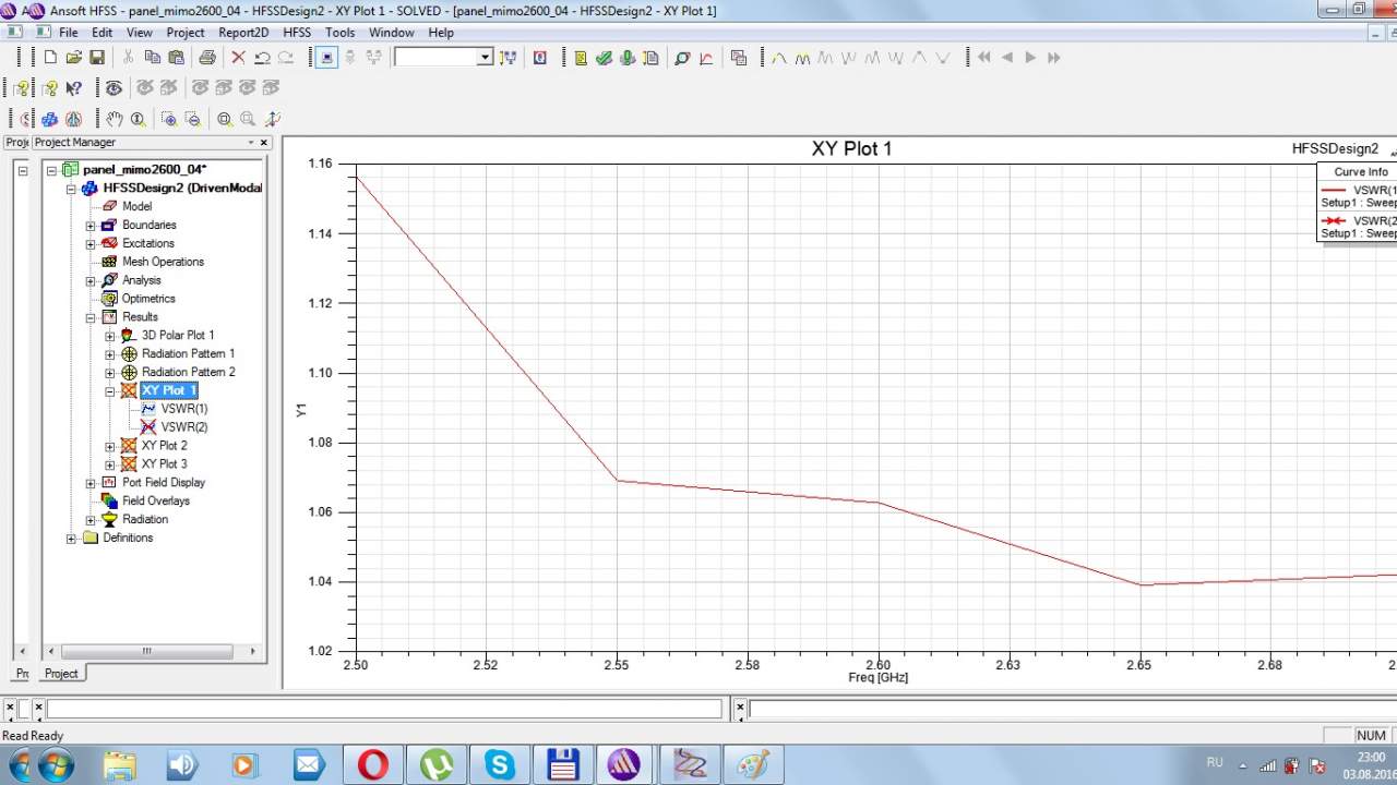

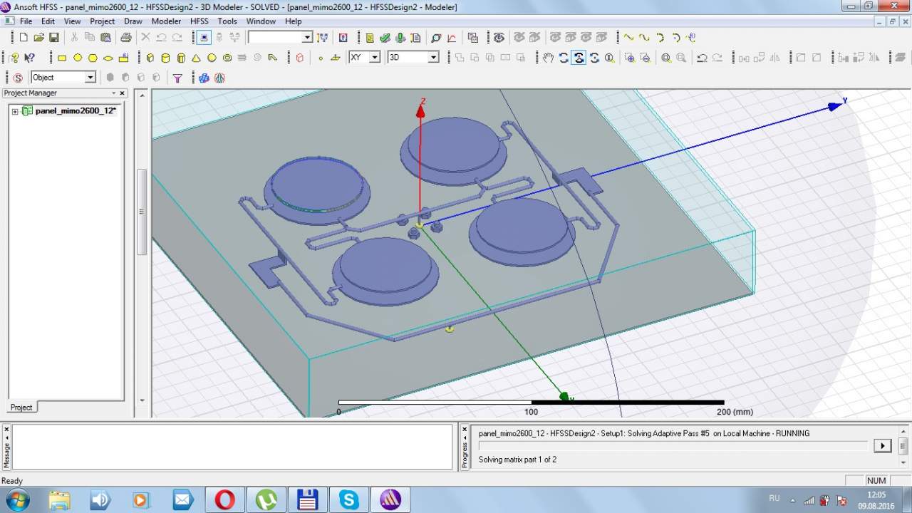

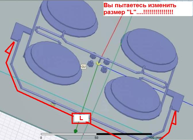

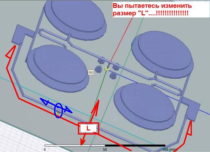

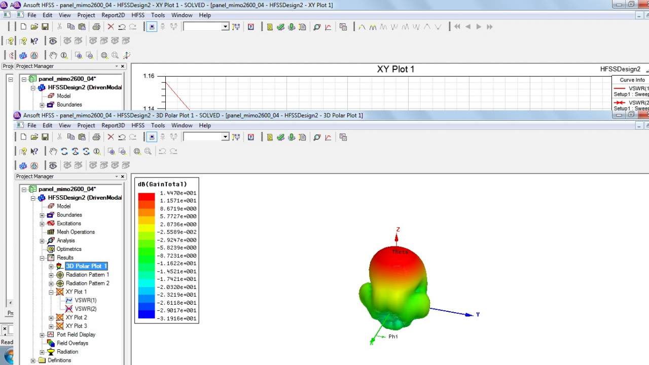

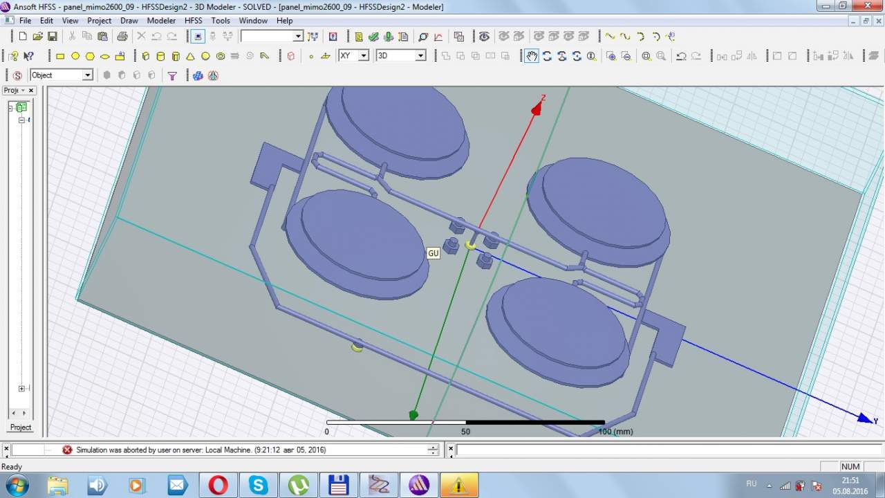

Вообщем нашел как мне кажется решение проблемы, оказалоссь, что дело в маленькой длине линий соедениющей патчи в пару. Усиление сразу значительно выросло до 14 дби. Осталось еще "Добыть" 0.5 дби.
