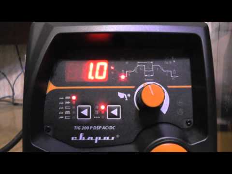

Подключение аргона 6 мм газовым рукавом - быстроразьемное соединение в комплекте.
в комплекте ЗИП и 1 торированный электрод 2мм.
И в цифрах:
Пред газ: 0,1-10 с
Начальный ток: 5-160 А
Время нарастания: 0-10 с
Базовый ток: 5-200 А
Время спада: 0-15 с
Ток окончания: 5-200 А
Пост газ: 0,5-15 с
Минимальный ток пульса: от 10% базового до 100%
Частота пульса: 0,2-200 Гц
Скважность пульса: 10%-90%
АС
Частота: 20-250 Гц
Баланс: 15%-65%
Время спот сварки: 0,5-10 с
И в цифрах:
Пред газ: 0,1-10 с
Время спада: 0-15 с
Пост газ: 0,5-15 с
АС
Частота: 20-250 Гц
Баланс: 15%-65%
