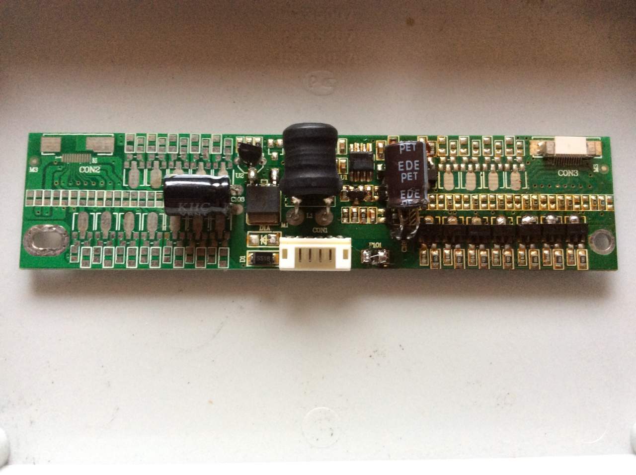

      К моему стыду я изначально отнес его не в ту мастерскую, где его прогрели феном и проехали мне по ушам на счет "ужасного" качества сборки. После этого, я уже сам раз 10 запускал его с помощью фена, и три раза возил в туже мастерскую, где его окончательно залечили. Теперь видимо сгорел, или замкнул какой-то компонент на этой плате, так, что срабатывает блокировка на блоке питания. Путем последовательного отключения разъемов, я определил, что коротит именно на этой плате. Мои навыки в электронике дальше способности что-то припаять не распространяются... Плата выглядит так:

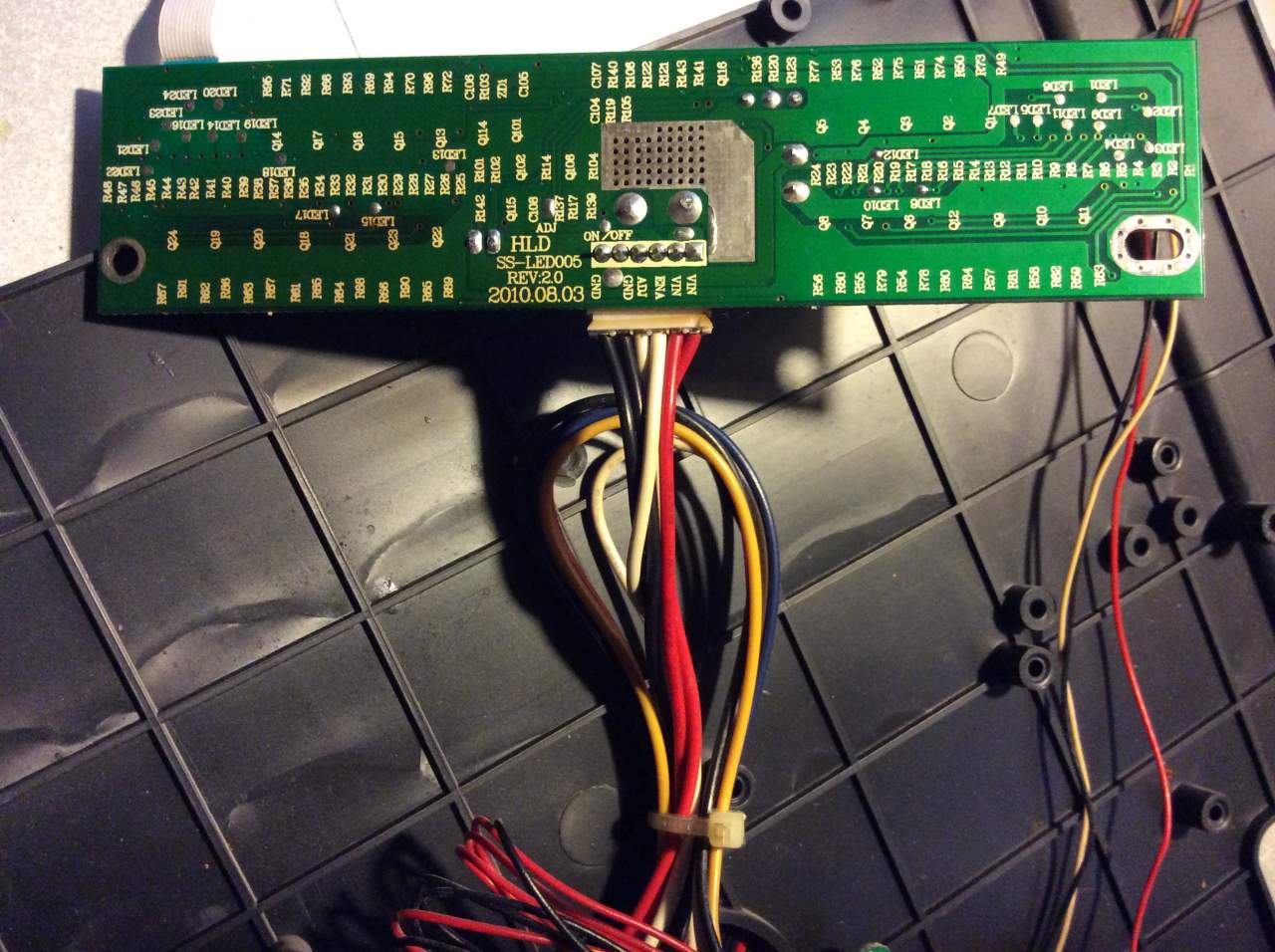

        другую сторону покажите ...
          Добавил в предыдущий пост.
            ну и че все понятно, плата подсветки, диода нету скорее канал пробит, такую плату и купить можно, а вообще ноги из бп растут и с платы драйвера а тут тупо ключи и инвертер
            вот схема читай изучай

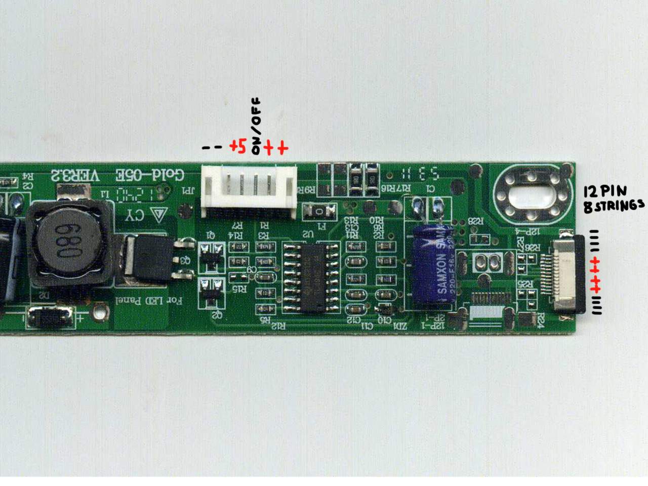

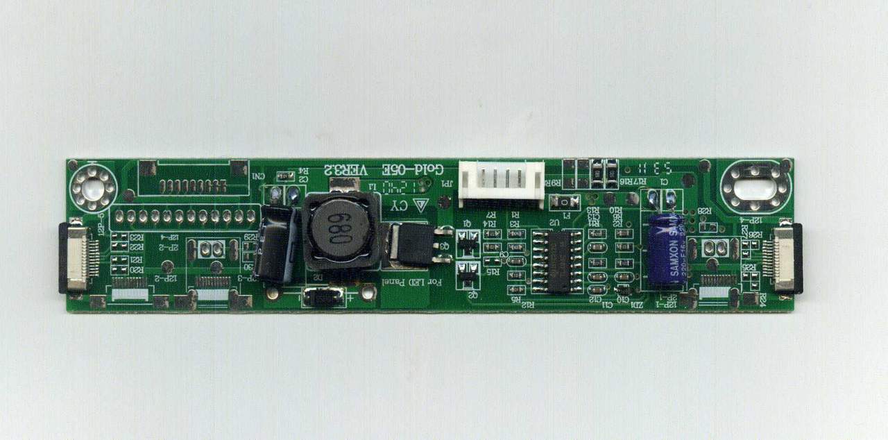

              К сожалению, для меня схемы темный лес. Вот нашел такой универсальный инвертор, и у меня тупой вопрос: он похож, одинаков по размерам, по количеству пинов на разъеме (12), но у него 2 колодки, расчитанные на 24 диода ( как я понимаю), у меня одна колодка на 12 диодов, будет ли работать эта штука, если я подсоединю только один разъем?

                Скорее да. Спросите у продавца.

                  Продавец сказал, что он не знает. Чисто логически, диоды подсоединяются параллельно, или нет?
                    если не ошибаюсь по 5 последовательно . всего 30 шт , все от матраса зависит.
                    Забыл сказать что проблема может расти не с инвертора а со светодиодов. видимо деградируют , потребляют ток больше.

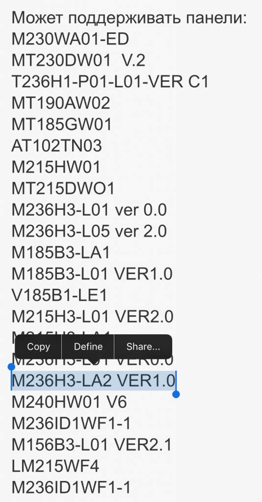

                          Но у меня появилась надежда. Нашел тип своей панели, и к счастью она поддерживается этим инвертором!

                            Птьфу-птьфу-птьфу!!! Кажется получилось. Плата подошла, телек работает! На всякий случай поменял и блок питания на более мощный (было 12В 5А, стало 12В 7А). Если вдруг кому-то понадобится, вот сайт где можно купить универсальный инвертор: http://comlark.ru/index.php?id_menu=8 , и распиновка платы:
