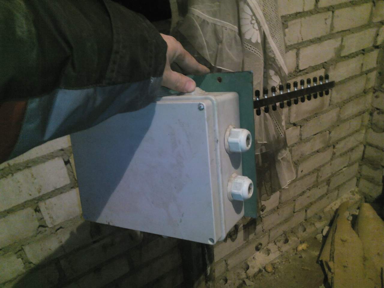

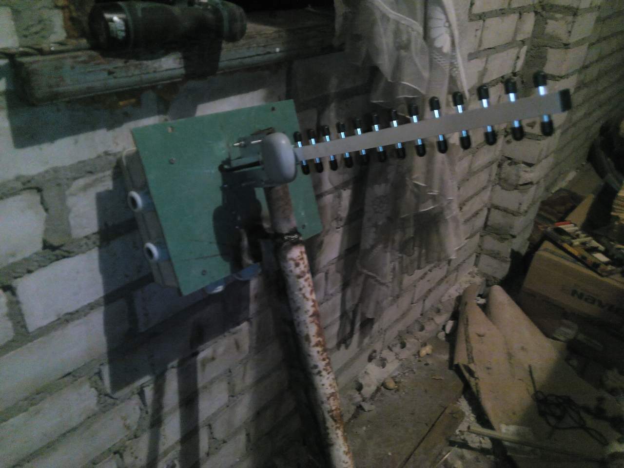

Сообщение от wmaximum Посмотреть сообщениеВ общем, 620 метров прямой видимости китайским ягам не поддались.Вопросы технического характера в личку не задавайте! Всё-равно отправлю на форум!
Сообщение от lipton Посмотреть сообщениеЭтого не может быть! Возможно где то неисправность, или в оборудовании ограничение по дальности настроено.

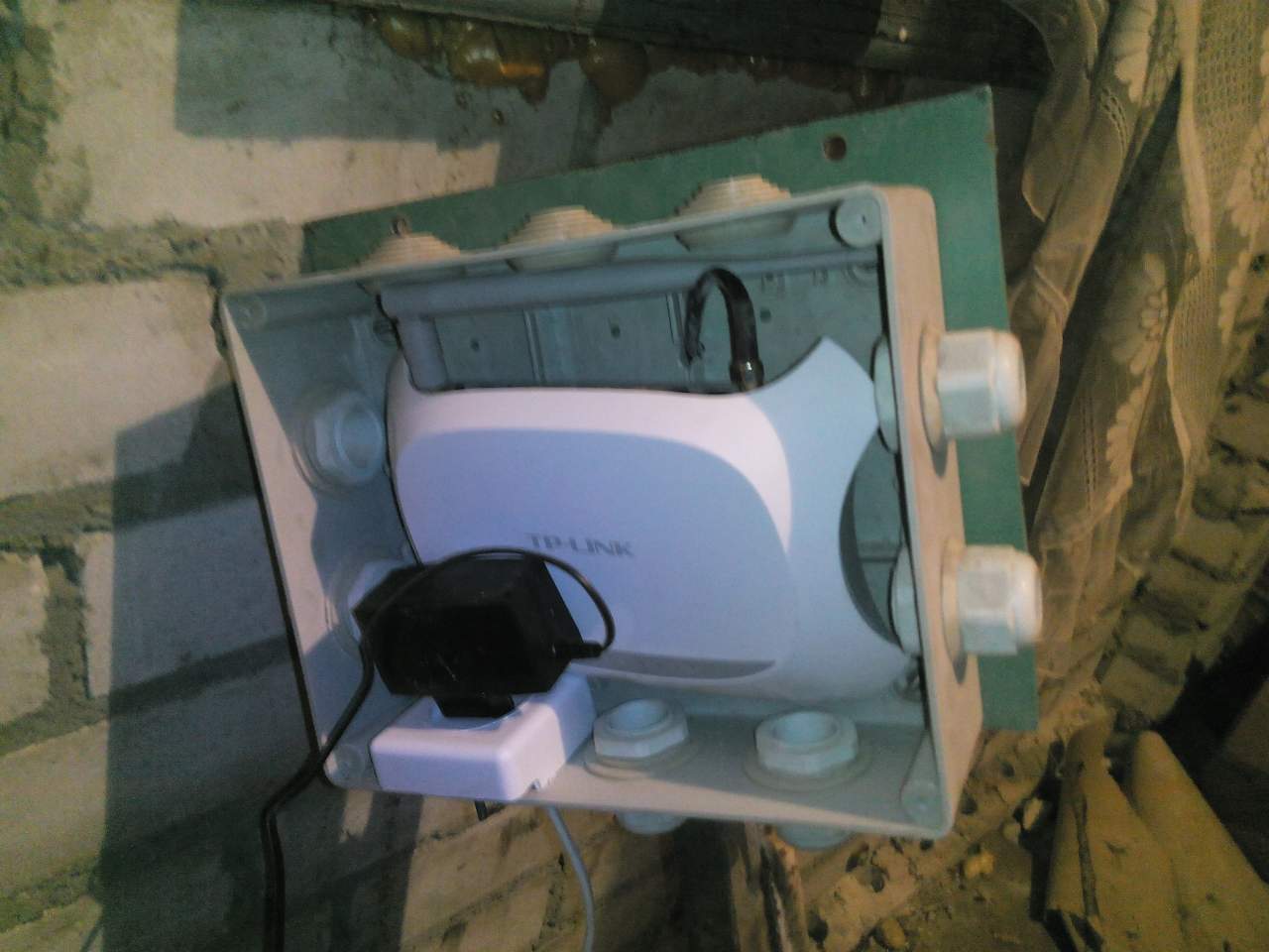

Сообщение от wmaximum Посмотреть сообщениеВскрывал, там устарновлено 2 пластины разведенные в разные стороны и как их правильно распаивать?
Сообщение от wmaximum Посмотреть сообщениеНе звонил, но судя по тому, что сигнал пробивается какой-никакой, то кабеля к антеннам рабочие, пусть и короткие, тем-более при развороте антенны в сторону сигнал пропадает напрочь.Вопросы технического характера в личку не задавайте! Всё-равно отправлю на форум!
Сегодня еще одно опробую, брал данные тплинки по причине того, что обе антенны являются активными, но проштудировав форум тп-линка оказалось, что смена одной антенны ничего не дает, производитель рекомендует замену одновременно обоих антенн, даже если выбросить одну антенку, то якобы ничего не будет... Сегодня опробую вариант с длинком с одной антенной на отдачу, и Usb адаптер на прием.
Сообщение от wmaximum Посмотреть сообщениеТак вот уже неделю мучаю антенны, оборудование отстроено на максимум.
Судя по фото тплинк3420v2 - там МИМО которое не работает с одной ант!
В мосте на 700 м опробовал 841v5, 3420v1 и свистки 821 - всё с патч МИМО с результатом от 25/25 до 40/40
Сегодня опробую вариант с длинком с одной антенной на отдачу, и Usb адаптер на приемПоследний раз редактировалось MOISNEG; 03.02.2016, 15:28.
Сообщение от MOISNEG Посмотреть сообщениеШо это?
Эт про чё?
Несколько подытожим конфигруацию: D-Link 1150 с китайской YAGI (в точке раздачи) -> TP-Link 3420 яга + штатная антенна в точке приема, по спидтесту 8МБит прием, 0,4МБит отдача, что перекрывает тарифный план провйдера. Пинг 35мс, реальных тестов пока не делал, ибо сидеть с ноутом на чердаке в ветренную погоду уж очень зябко. Завтра будет раскинута витая пара от TP-Linka к потребителям, а также установлена еще одна точка доступа для раздачи WIFI по дому и тогда уже будут реальные тесты. Спасибо всем откликнувшимся ))
ЗЫ. На всякий случай, для поисковой фразы, TP-Link TL-MR3420 замена антенн производится только парно.
