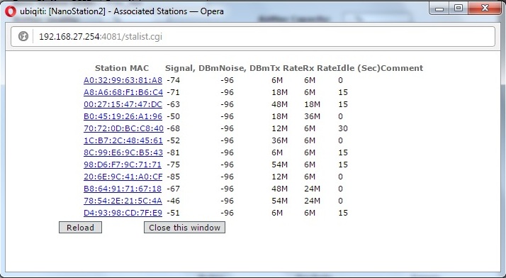

                  У меня 300м работает, как ни странно.
                  TL-WA5110G (Nanostation 2), клиенты - смартфоны и планшеты. Моща на точке 100 мВт (и то кажется лишнего).
                  Базовая антенна - шестиэтажный сектор (модель Jomy).

                      и в каком режиме MCS устанавливается конект? или какая скорость у абонентов достигается?
