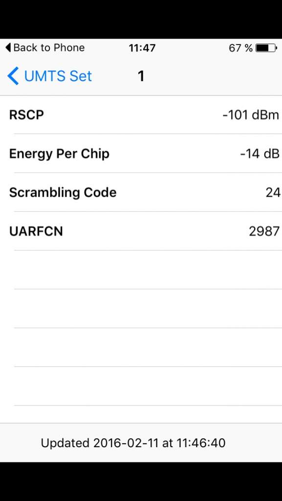

          Во многих телефонах есть возможность опеделения частот и качества связи путем набора сервисного кода (iPhone), или при помощи спецпрограм (Андроид). Поищи в сети.

                Провел экспиремент у себя: iPhone - набираешь в телефоне *3001#12345#*, открывается окно Fhield Test, в нем выбираешь "UMTS Cell Environment", появляется картинка с ближайшими БС, под номерами 0,1,..., нажимаешь на цифирь, получаешь такие данные:
                Расшифровка на этом сайте: - http://mobilebooster.ru/post/103/netmonitor-for-iphone/
                Для Андроида есть прога NetMonitor, она выдает такую картинку:
