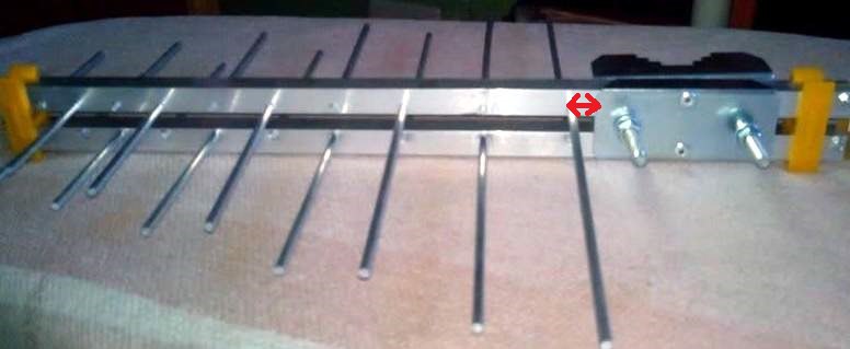

    Купил такую антенну, но вызывает подозрение перемычка короткого замыкания.

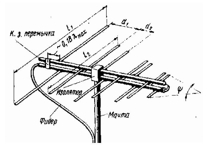

    По теории логопёростроения, КЗ делается на 0.18 лямбда за последней парой вибраторов.

    Т.е. расстояние 9 см для 600 МГц
    Но у антенн Вектор-Плюс, КЗ сделан менее чем на 1 см

    Погуглив отзывы на форумах, пишут что антенны работают хуже чем ожидается, и что выламывание нескольких пар задних директоров - улучшало работу антенны.
    Где на самом деле должна быть перемычка и может ли она быть так близко?

    у антенны Вектор-Плюс на расстоянии 50 мм за последним директором просверлены дырки под 2 заклепки, которыми пластина хомуте прикреплена к траверсам.
    Антенна так тоже может работать? Или это ошибка проектировщиков (неудачная копия западных образцов)?

    Там написано 0,18 лямбда Максимум, так что меньше может быть.
    Вряд ли производители пустили антенну в производство не испытав ее. Возможно она не на тот диапазон, или не комплектная...
      Хрена вы гадаете?! Первый от перемычки элемент работает, как рефлектор для второго, только и всего...
      А вообще, принято считать расстояние от перемычки до вибратора в размере 1/2 длины одного плеча, или 1/8Л нижней рабочей частоты.

          Хвост с перемычкой нужен на самом низкочастотном краю диапазона ДМВ если собирательная линия правильно рассчитана.
          Если перемычку перевести под большую пару элементов особо параметры на остальной части ДМВ (это примерно 2/3 , т. е. средняя часть и ВЧ край) не убегут никуда.
          Если антенна рассчитана с запасом в сторону НЧ края ДМВ, то хвост не делают, а замыкают под большой парой элементов.
          Вообще-то надо просчитать антенну. Может она под 100-150 Ом сделана или менее 75 Ом, т. е. рассчитана под входное усилителя.
          Есть вариант когда большая пара элементов делается не разрезной-целой и немного больше от обычной структуры и в этом случае она являются и перемычкой. И хвост в этом случае не нужен.

                      Здесь хвост около 10 мм.
                      Меня интересует - это ошибка изготовителя, или так ТОЖЕ будет работать.
                      Хомут мне не нужен, я могу его выкинуть и замкнуть на 50, 60, 80 или даже на 120 мм, если это добавит децибел-другой
