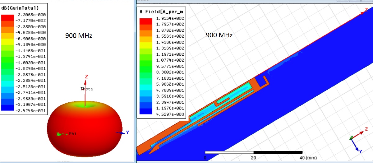

    собственно вот скан антенны, она реально хорошо себя показала на разных диапазонах от 700 до 2700 мгц, имеет небольшую выраженность ДН в плоскости перпендикулярной плоскости антенны
    масштаб соблюден, скан во вложении, материал стеклотекстолит толщина 0.8мм
    точный размер 13Х112мм
    была подключена тонким 50 ом кабелем, длина около 40мм

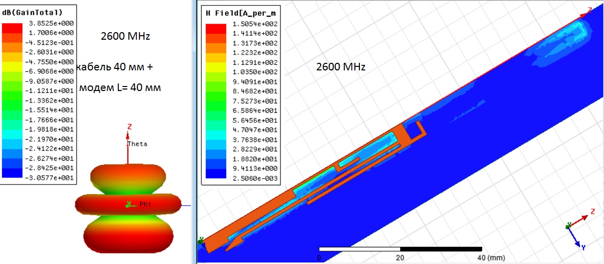

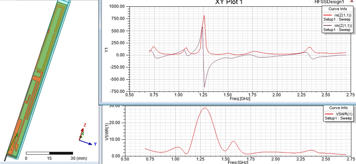

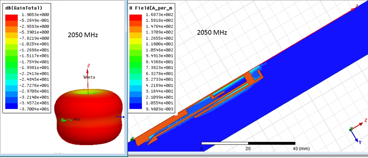

    Дмитрий, посмотрел я эту антенну в симуляторе. На нужных участках частот она может работать. Радом с Е= 2.6, FR4 - E=4.4.
