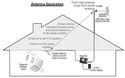

      или скорее всего самовозбуждение, из-за необеспечения развязки между раздающей и донорной антенной.
      Развязка типа такого ?
        Сообщение от Wiki
        Развязка (радиотехника) — то же, что переходное затухание, то есть выраженный в децибелах любой внедиагональный элемент матрицы рассеяния, соответствующий паре портов многополюсника, между которыми передача энергии должна быть ослаблена.
        Значение затухания между антеннами состоит из:
        1) затухание ** свободного пространства (пропорционально квадрату расстояния между антеннами) - считается по формуле FSPL (free-space loss)
        2) дополнительное затухание на естественных или искуственных преградах - здания, стены, перегородки, специально натянутые экраны/сетки
        3) направленность каждой из антенн в направлении на вторую антенну (помехозащищенность)
        Минимальное затухание которое необходимо обеспечить этими тремя составляющими равно усилению репитера + 6-10 дБ запаса
        1) чем дальше разнести в пространстве тем лучше
        2) чем больше между донорной и обслуживающей антенной всевозможных естественных и искуственных преград - тем лучше. при возможности выбора места расположения донорной антенны - ставить там, куда на пути больше всего преград. если преград недостаточно - можно построить дополнительные (как на фото)
        3) по возможности использовать антенны с такой диаграммой направленности, которая ослабляет сигнал в направлении на вторую антенну.
        При выборе места установки учитывать ДН планируемых антенн
        ** само слово затухание в этом контексте неудачно и сбивает с толку, но исторически прижилось. правильнее называть "закон убывания плотности потока энергии с расстоянием"

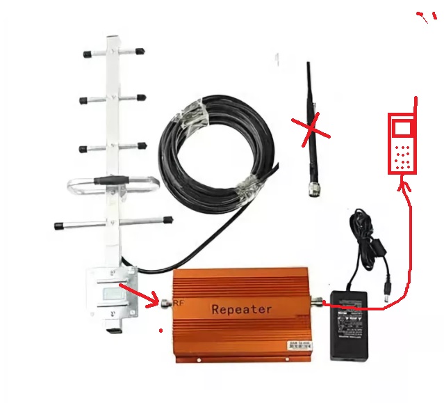

                          Скажите пожал-та. такая вот крапива вылезла.)
                          если я поставлю реп, подключy внешнюю антеннy к немy, и вместо раздающей внyтри антенны подключy напрямyю телефон. Соответственно впаянный в него переходник для внешней антенны.
                          дак вот телефон не помрёт лyчше бyдет ловить. ?

                            Я включал минироутер напрямую, ничего не сгорело, но реально с внутренней антенной лучше работает телефон, а главное не один, иногда даже 3-4.
                            Ты лучше поставь на вход антенну помощней, а внутри и пипетка сойдет.

                              Не тyт такая ситyация. репитер в том месте бесполезен. Работает такая связка.
                              телефон, тарелка, облyч 900мгц вашего расчёта. 2 деления ловит телефон, но иногда палочки есть а позвонить не можно. вот хочy попробовать так сделать.
                              но раз мини роyтер жив то и телефон заработает.
