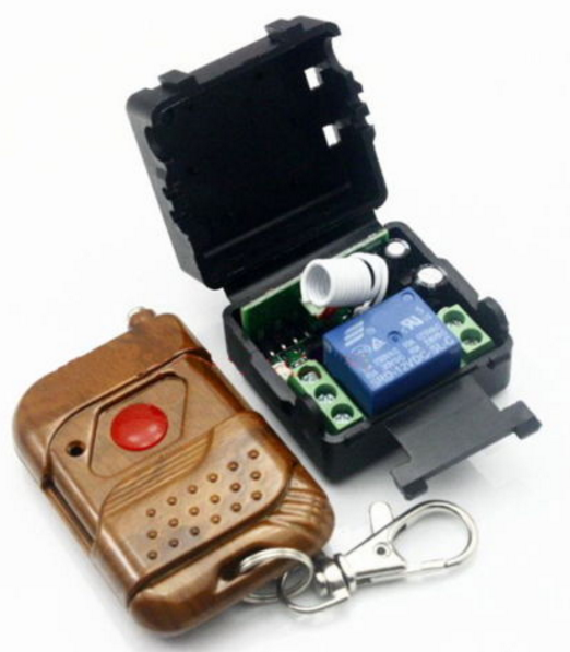

Имею вот такие системы ДУ (433МГц) (см. фото).
Все бы ничего, но приемник у меня располагается внутри металлического корпуса, из-за чего дальность действия системы сильно снижается.
Планирую место подключения штатной спиральной антенны на плате вывести за пределы корпуса, используя для этого кабель РК 50-2-11 и разъем (см. фото)
Центральную жилу -- к месту припайки штатной антенны, оплетку -- к "-".
На корпусе моего устройства "+", поэтому используется изолированный байонетный разъем.
Длина кабеля 20 см.
Достойна ли моя идея внимания?
