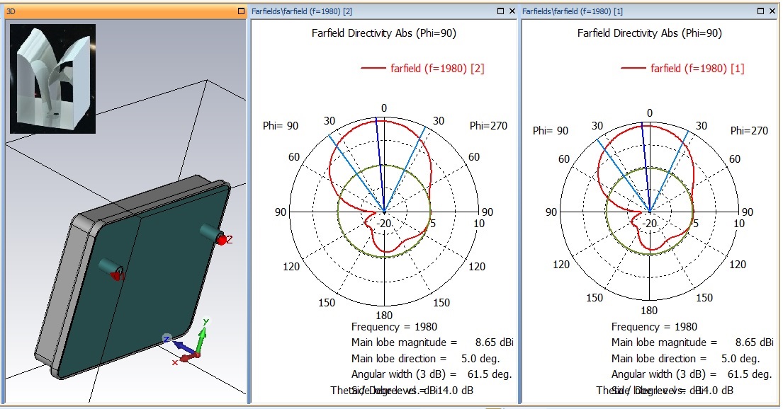

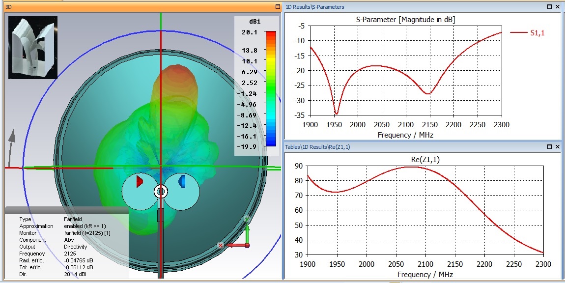

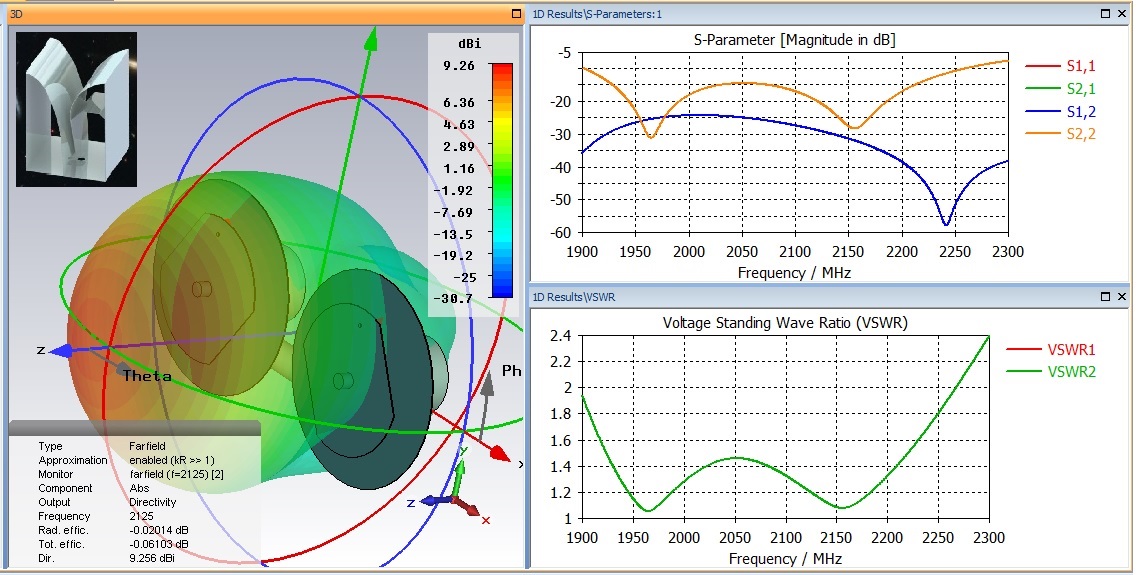

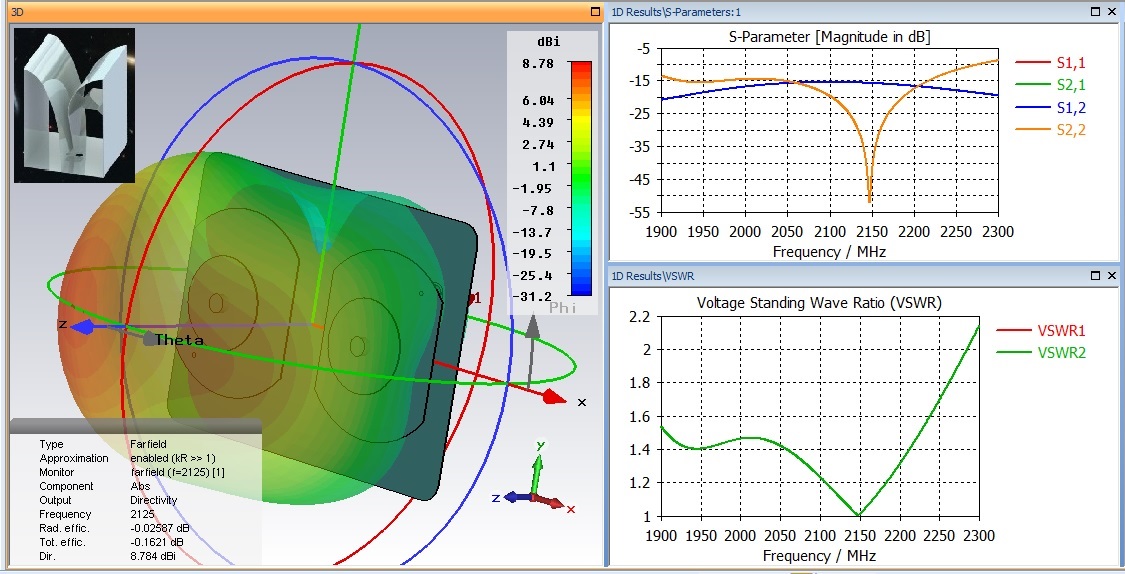

Bester Circular (BeC). Собственно хочу услышать ваше мнение, достойна или нет такая идея внимания. За основу взят усеченный диск Игоря Панченко с эллиптической поляризацией, в облучателе их два, оба с левым вращением. Отдельный вопрос как лучше сделать, с одинаковым вращением или с противоположным?
Характеристики пока не идеальные, если идея проканает, буду доделывать, благо с этим диском приятно работать...
