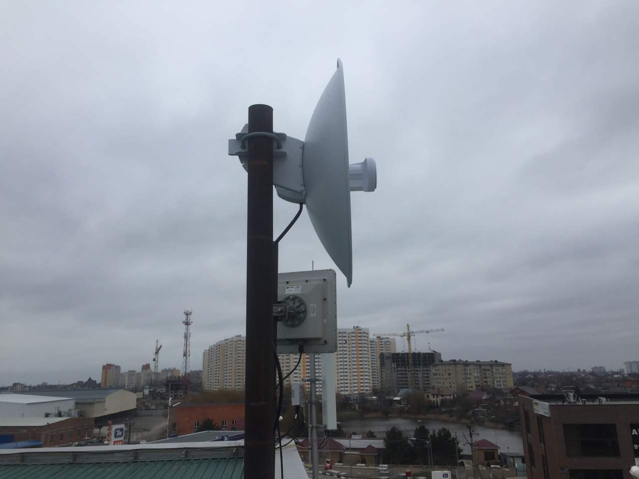

На небольшом расстоянии два офиса ходят по каналу в 60-80 Мб на двух NBE-M5, расстояние 4 км. Офисы пожирнели и канала стало мало, прикупился двумя PBE-5AC-400, предварительная настройка на столе для установления связи, заменил антены, и получил пропускную способность в два раза меньше )) Дальше пошла тонкая настройка. Во первых основной проблемой стало отсутствие "compliance test" в новых антенах на прошивке AirOS v8. Проблема была решена путем изменения страны на Аргентину в выгруженной (и в последующем загруженной назад) конфигурации. Далее более тонкая юстировка на ширине канала в 10 Mhz и поиск наиболее пустой частоты. В моем случае я получил следующее:
при этом удалось добиться пропускной способности канала в 300 Мб/с с с Latency < 0 ms и идеально ровным графиком.
Теперь к проблеме - канал ни в какую не желает работать на ширине канала в 80 Mhz, перепробовал много вариантов, но все в пустую. Ну и второй вопрос, как добиться модуляции 8x (256QAM 4x4) , пусть даже на ширине канала в 60 Mhz ?
Заранее спасибо.

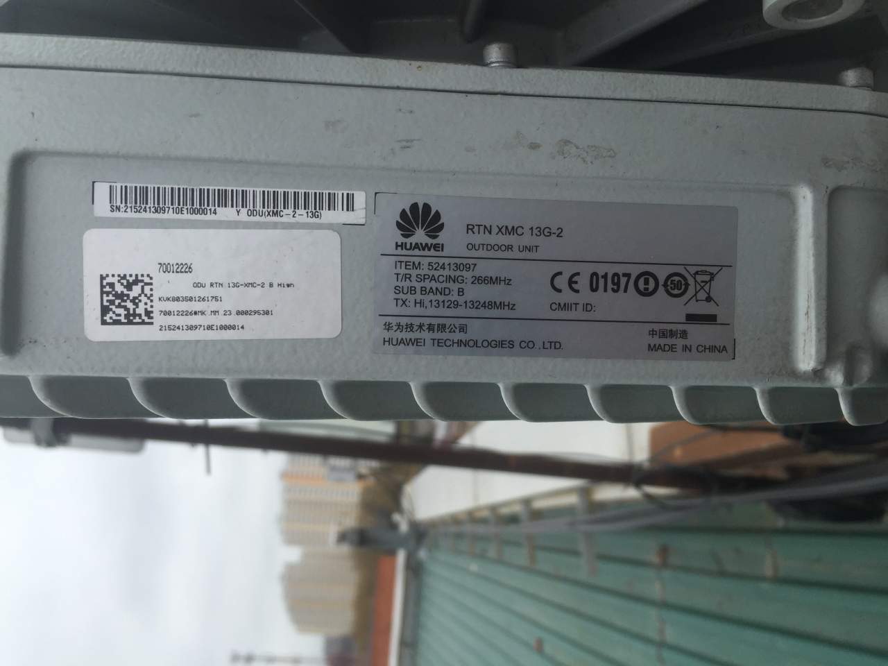

ЗЫ: на шестом фото оборудование оператора в непосредственной близости рядом с моим, может ли как то помешать?

Frequency | 5680 |
Channel Width | 60 MHz |
Noise Floor | -96 dBm |
RX Chain 0 / 1 | -58 dBm / -58 dBm |
RX Signal | -55 dBm |
TX Rate / RX Rate | 6x (64QAM 2x2) / 6x (64QAM 2x2) |
TX Power AP / TX Power ST | Feed only 3 dBm / 24 dBm |
Заранее спасибо.
