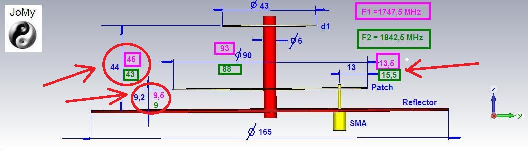

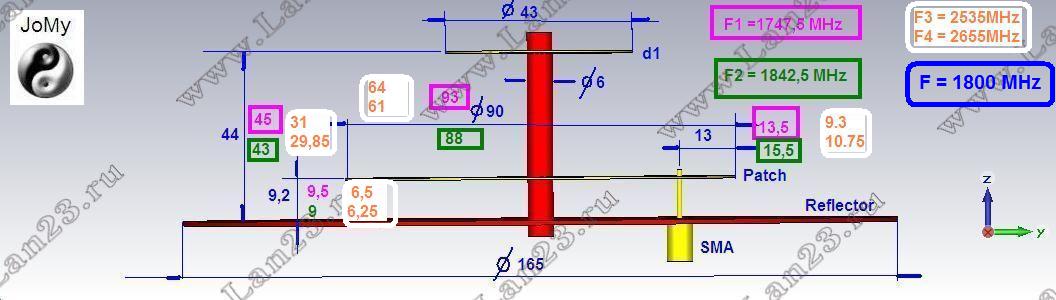

    Подскажите по толщине дисков, можно ли использовать оцинковку?
    На чертеже этой антенны даны размеры под нижнюю частоту 1747,5 - розовым цветом,
    и верхнюю 1842,5 - зеленым. Зачем тогда на чертеже присутствуют размеры синим цветом?

    по синим размерам нужно делать антенну

      Если делать по синим размерам зачем тогда 2 остальных?
      Особенно в месте запитки.

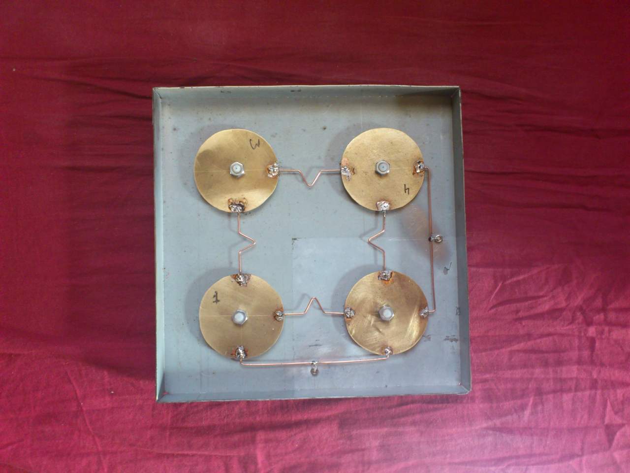

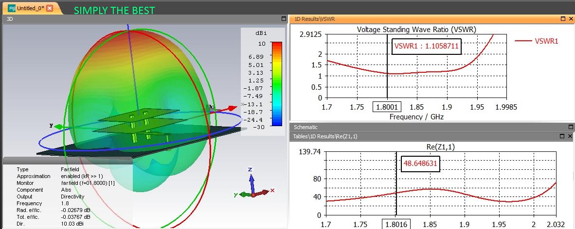

      Есть размеры 4 патчевой на 1800МГц?
        Нужны размеры на 1 вариант с круглыми патчами под 1800 Мгц.

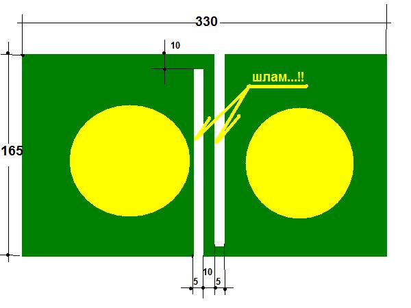

            jomy, можно сделать из оцинковки? Какую толщину металла выбрать?
            Можно рефлектор сделать общим? Прямоугольник 165х330 мм.

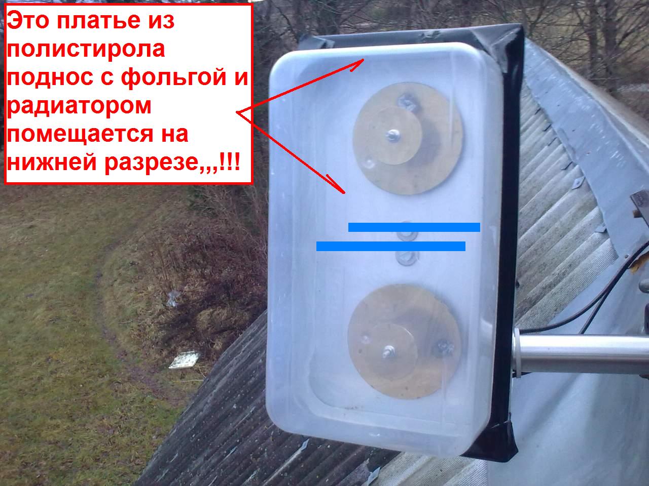

                Так правильно?
                Можно рефлектор сделать плоским без металлических бортиков?

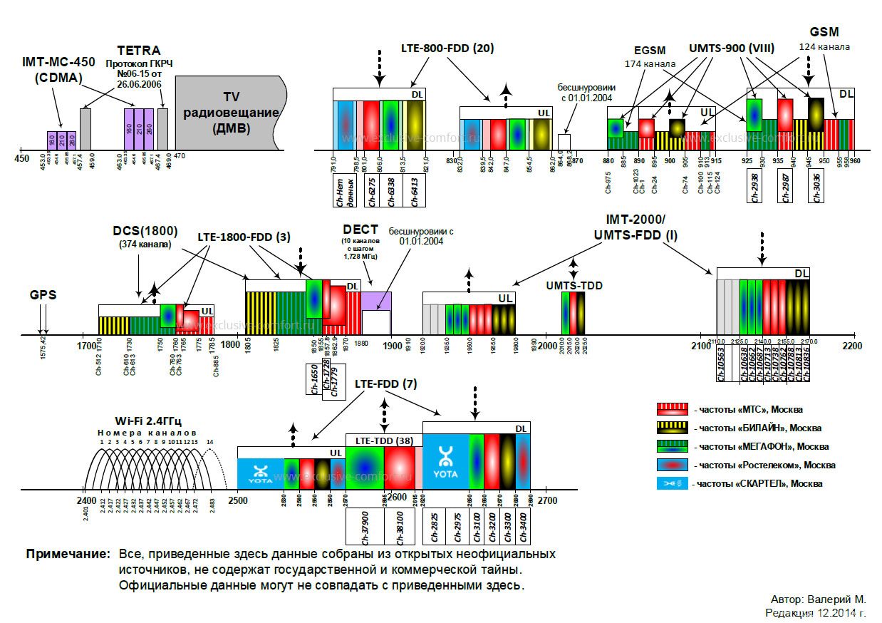

                      Антенна должна работать на этих частотах:
                        Сообщение от "Ahmad" Посмотреть сообщение
                        the Antenna should work on these frequencies:
                        In Russia, the current at the moment the ranges:
                        UMTS B1 (MegaFon, Beeline, MTS, Rostelecom) (UL 1920 - 1980, DL 2110 – 2170)
                        LTE B3 (Tele2, MTS, Beeline, Tattelecom) (UL 1710 - 1785, 1805 -1880 DL)
                        B7 LTE (MegaFon, Beeline, MTS, Rostelecom) (UL 2500 - 2570, DL 2620 - 2690)
                        B20 LTE (MegaFon, Beeline, MTS) (UL 832 - 862, 791 DL - 821)

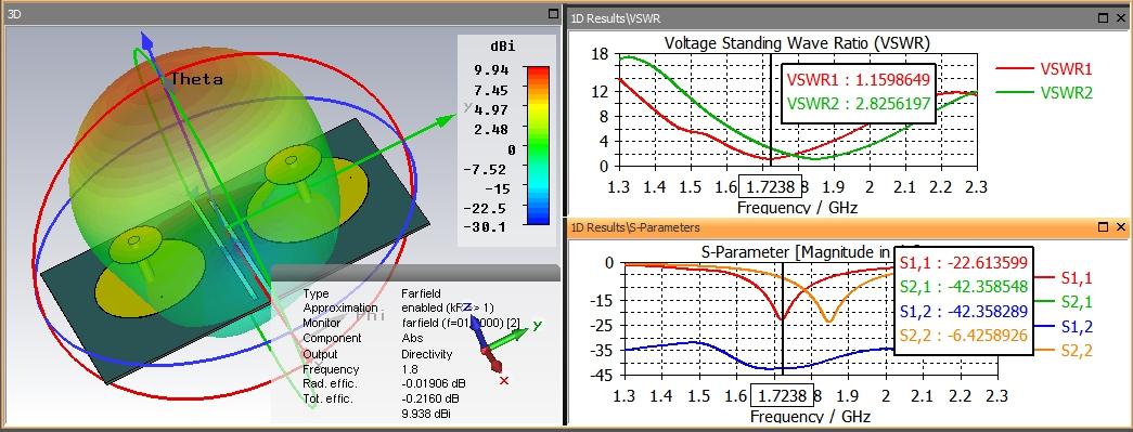

                          Последний раз редактировалось jomy; 09.04.2017, 10:50.

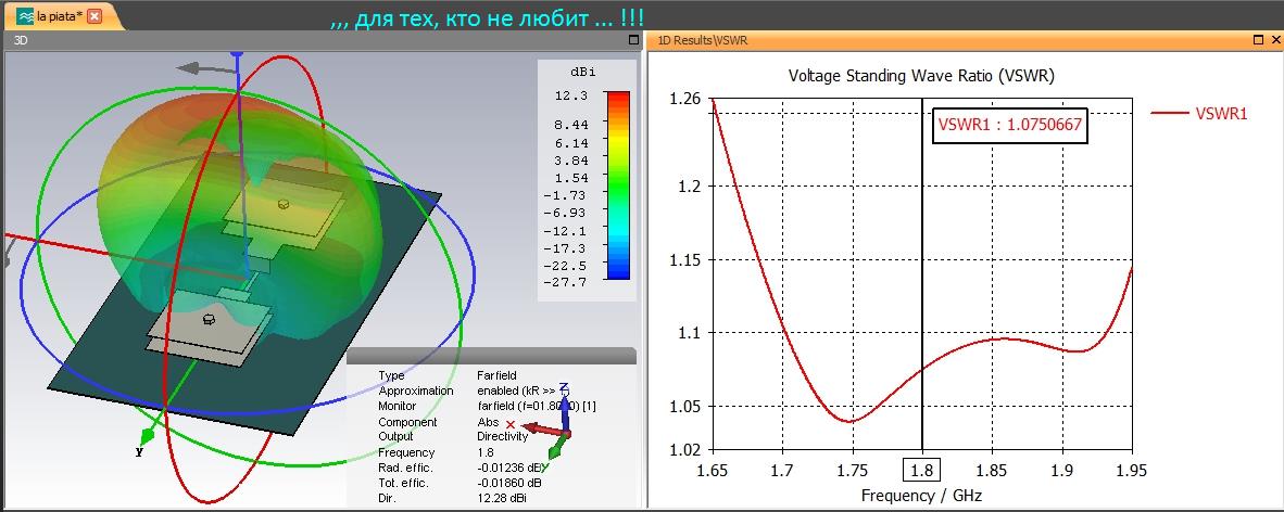

                            ,,, и это может быть решением ... !!!
                              У вас есть размеры с прямоугольными патчами? Их легче вырезать, чем круглые.
