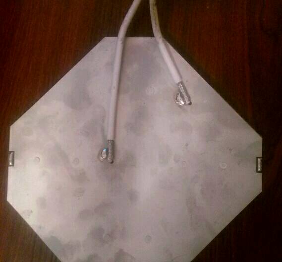

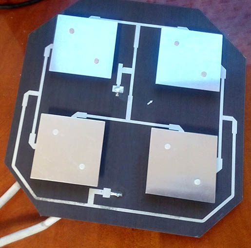

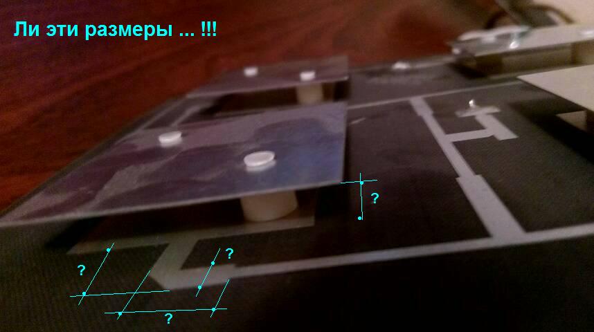

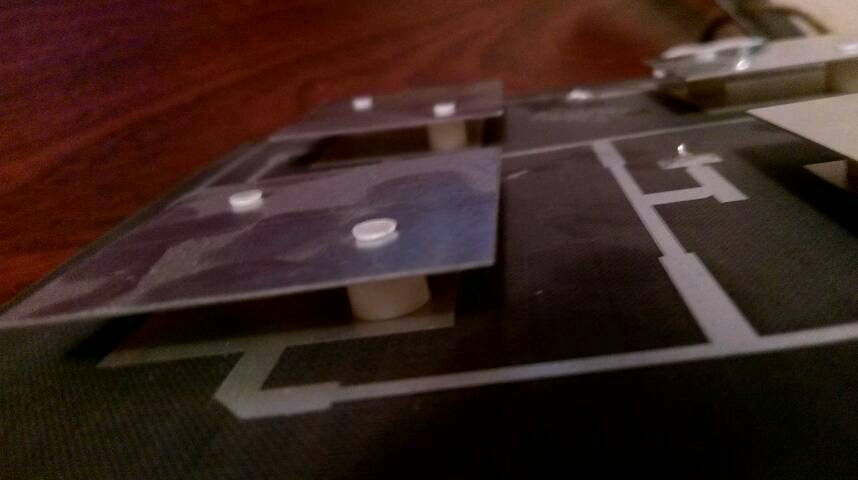

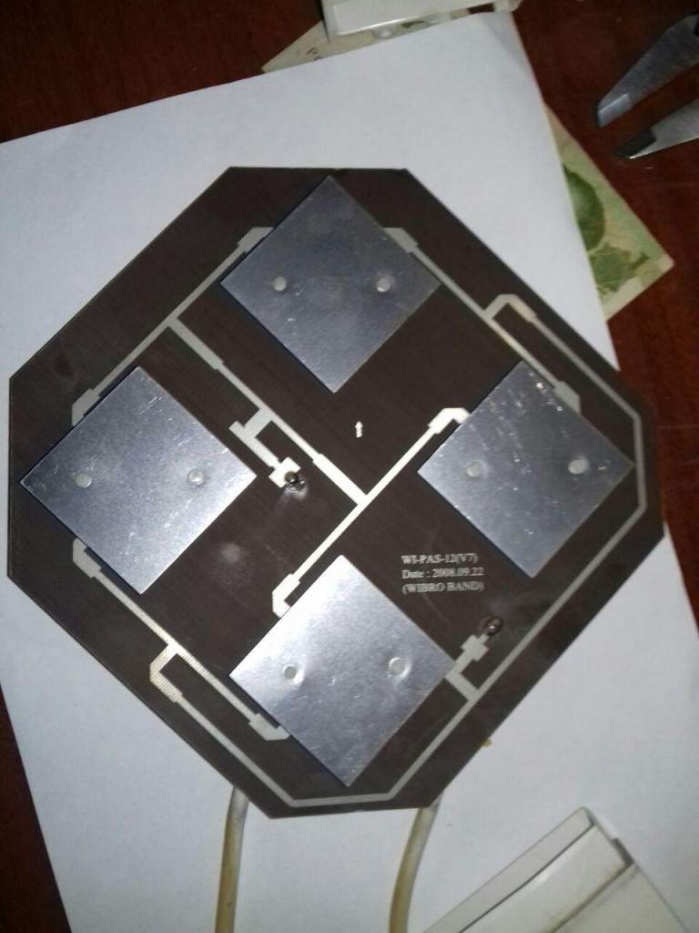

    Уважаемые форумчане, нужна антенна MIMO wimax 2300-2400 МГц. Есть вариант на текстолите. Какие варианты повторить это на железе:

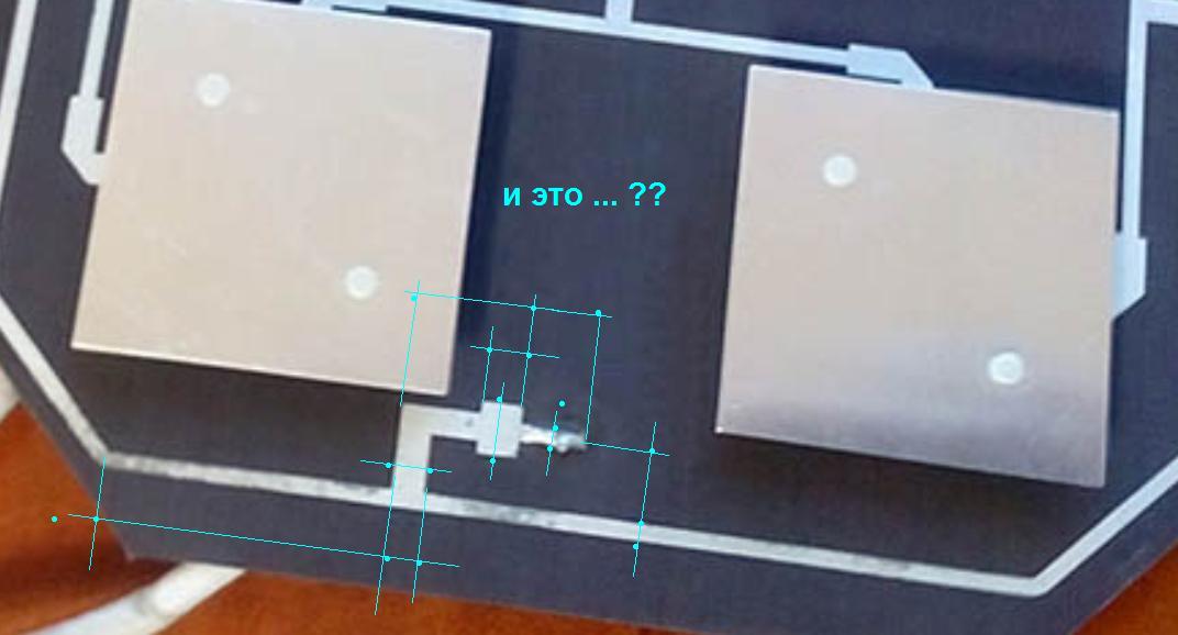

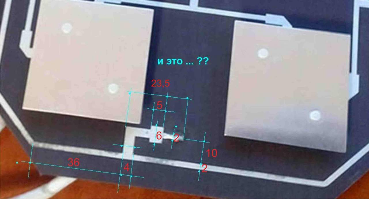

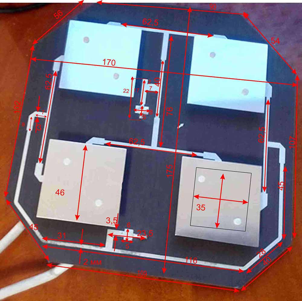

    Вы ставите и размеры
      Сейчас антенны под рукой нету, завтра возьму и сниму размеры обязательно.
        Вот пожалуйста
        Последний раз редактировалось bekson; 24.02.2017, 21:34. Причина: Дополнил размеры

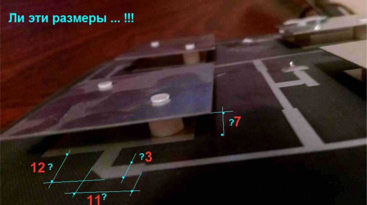

                  Jomy есть идеи?
                    корейская антенна "sunwoo". Повторить ...наврядли. Не найти такую плату.
                    Дачный сезон стучится у двери. А с этими антеннами пипец, нет их.
                      Под лазерную резкую из оцинковки можно сляпать по этой схеме.

                          Как я понял патч возбуждается полосковой линией под ним?
                            для начала нужно поиском по форуму воспользоваться. думаю, что сможете найти альтернативу этой антенне.
                              Первый пост, третье фото посмотри внимательно!
