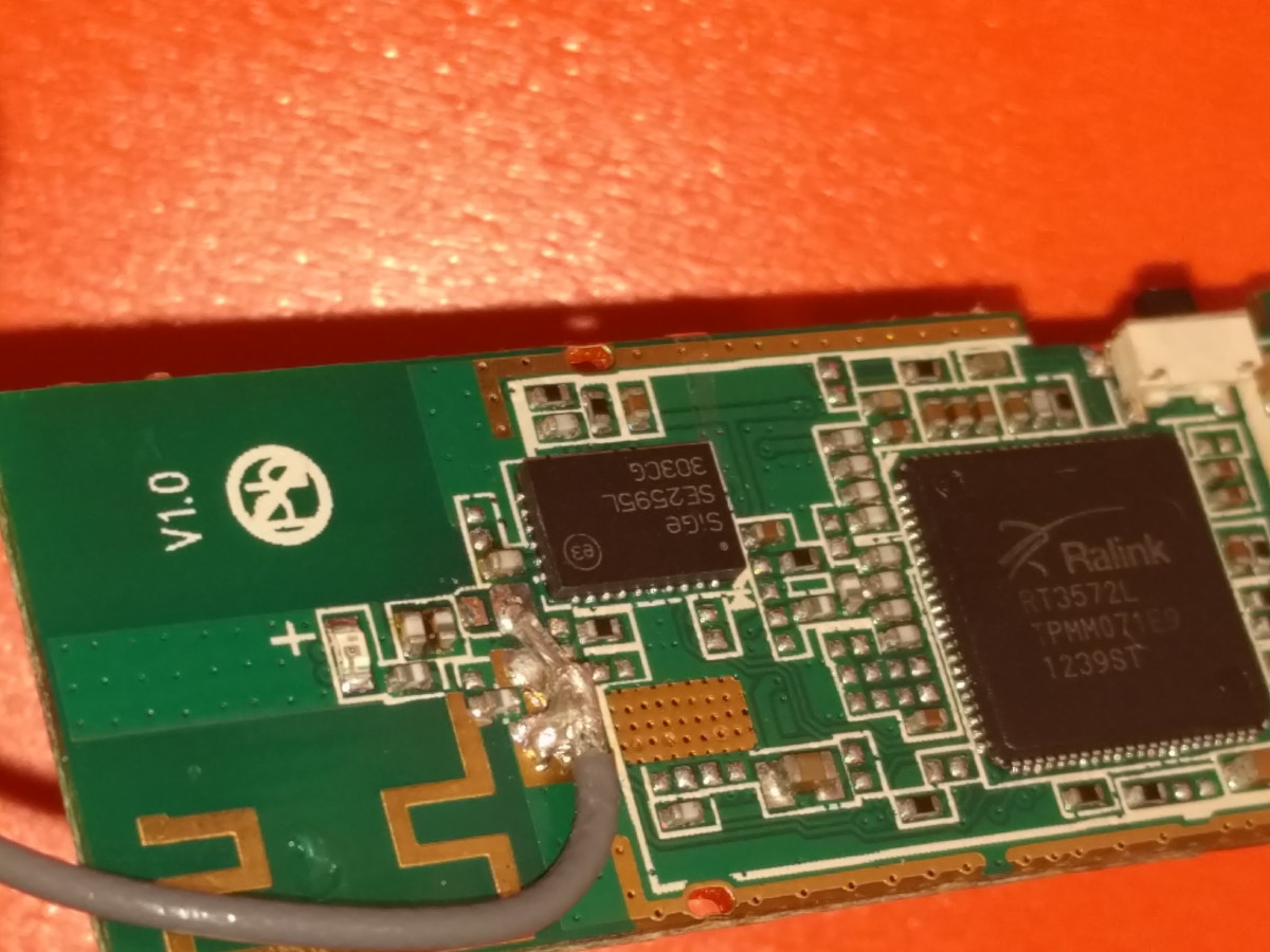

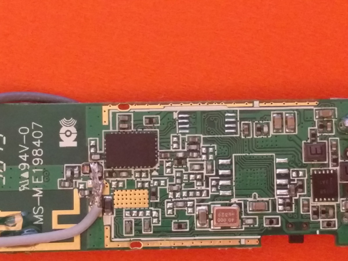

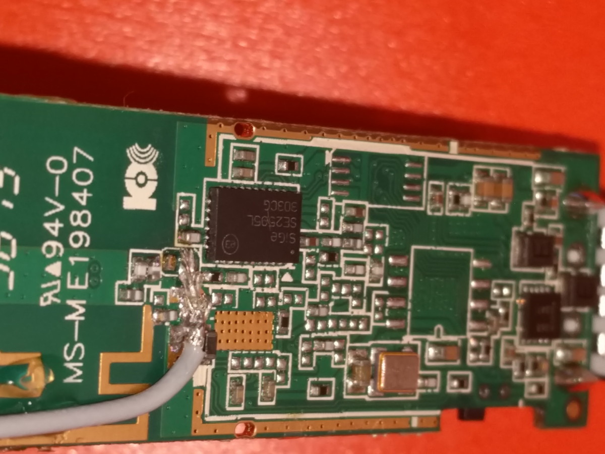

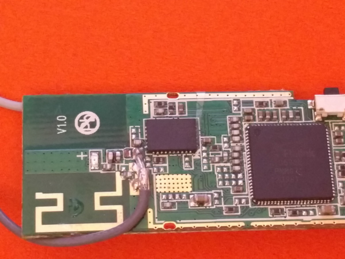

Имеется адаптер Tenda W522U, благодаря помощи специалиста с форума подпаял две внешние антенны.
Адаптер используется как точка доступа в LEDE (форк OpenWRT).
Изначально вроде работало, но через сутки работы в режиме 2.4ГГц пропала из видимости, хотя в интерфейсе LEDE всё было хорошо. Перезагрузил, переключил в 5ГГц режим, проработала ещё несколько дней.
Сегодня после перезагрузки перестала находиться совсем. Прислонив телефон к адаптеру в упор показывает -81dBm.
При всём этом адаптер сильно греется, так что палец удержать нельзя (и чип RT3572L и два других, которые для антенн). Когда холодный то иногда находится телефоном, но подключиться не успевает.
В LEDE изменение мощности передатчика ни на что не влияет.
Связана ли работоспособность с перегревом (иными словами, должен ли адаптер так греться при нормальной работе)? Можно ли что-то сделать с адаптером кроме как выбросить (изначально же работал как-то)?
