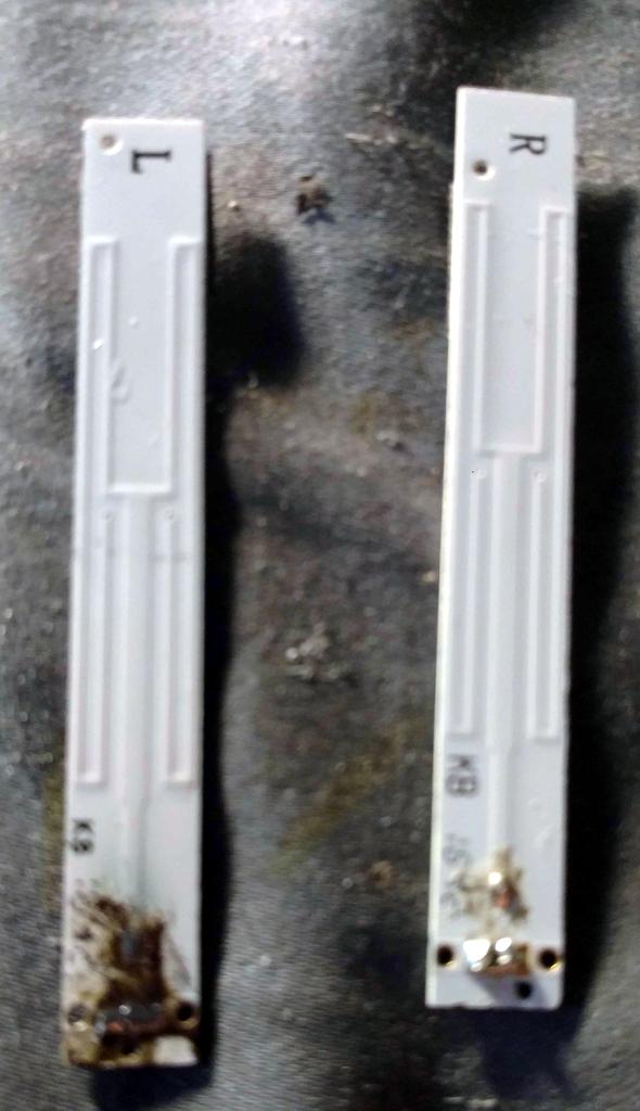

    там внутри не 73-омный диполь, а что-то хитрое под 50 Ом. Думаю оно чувствительнее к экрану
    может быть чувствительнее диполя
    но даже тут плоский экран дальность раза в полтора увеличит
      #32
      Ничего хитрого! Если бы Вы хорошо изучили форум, то знали бы, что это такое!
      Два этажа двухрезонансных диполей... Усиление около 5 дБи. Есть на форуме аналогичная коллинеарка...
      К экрану очень чувствительна будет!

        Что на фото я знаю. Я не знаю что там в пульте коптера (мы даже не конкретную модель обсуждаем), фото просто как пример
        Для DJI Mavic, Mavic Pro продаются вот такие насадки
        Я с такими экспериментировал на роутере DIR-620. Децибел 5 прироста на клиенте по inSSIDer можно получить. С коллинеарными антеннами (5 dBi и 7 dBi) прироста не получил.
        Лекало начертил в программе Parabola Calculator, пробную версию вырезал с картона и фольги. Более прочную из пивной банки.
        Сама антенна у DJI Mavic такая:

          Расширенный нижний диапазон 2.4Ghz обеспечивают "ушки" на кончиках ( фото из поста #30). В интернете есть экранчики к таким антенкам. Усиление около 5 дБи это пишут только. Хорошо если чуть более трех получите. Измерял и не раз в камере такие антенны. У них другое достоинство высокий кпд под 80% в широкой полосе более 200Мгц на 2.4Ghz и к 70% на 5Ghz. Что очень важно для MIMO систем.
          Антенки DJI Mavic_а, простые петлевые вибраторы на микрополоске с усилением под 2.8dB на 2.4Ghz. 4 штуки их в коптере в каждой ноге по антеннки. Сделаны на патентованом слоистом материале похожем на FR-4. Их особенность более широкий угол в диаграмме.

              So if you need to extend range is better to change antennas in remote controller. The question is what will be better
              - MiMO antenna
              - separate antennas on one reflector.
              RC controller frequency is well known:
